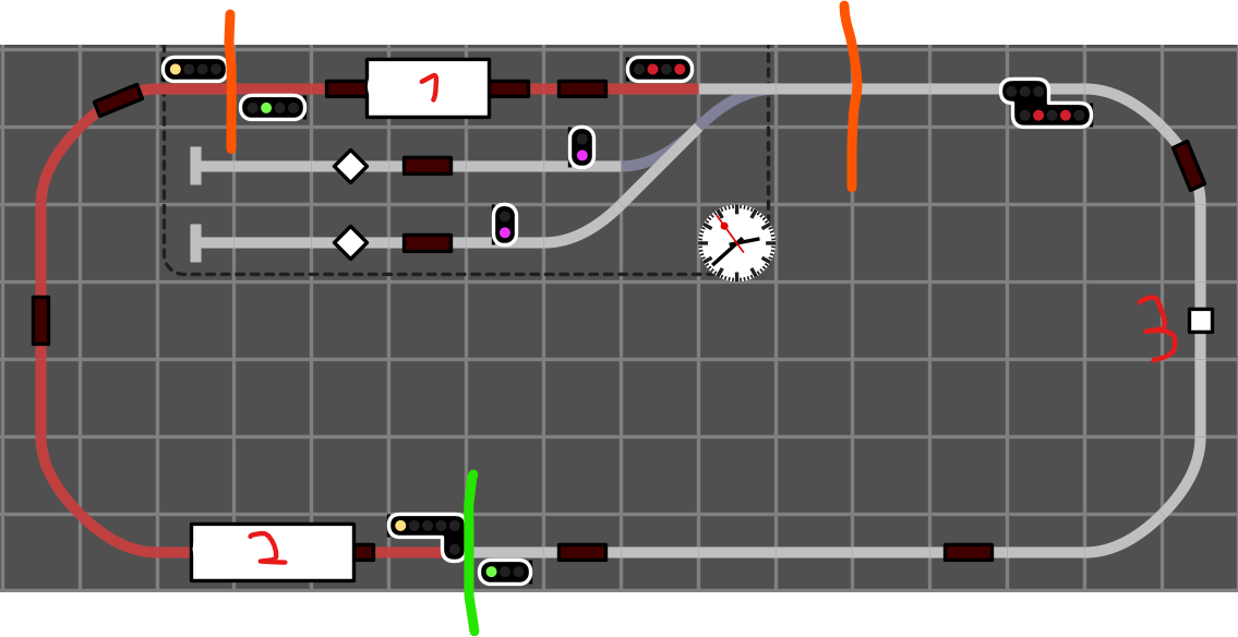

-Voici mon circuit, qui me sert de "base d'éssais":
La boucle est séparée en 2 cantons principaux (isolés par des carrés, en traits oranges): le Canton 1 et Les cantons 2 et 3. Ces derniers sont séparés entre eux par des signaux de cantonnement, traits verts: ils permettent simplement l'espacement entre des trains allant dans le meme sens ( la voie étant banalisée)
=>Est-il possible que en ayant positionné toutes les aiguilles et signaux avec des actions, pour qu'elles forment la boucle principale, sans avoir à tracer des itinéraires on puisse faire rouler les locomotives, qu'elles soient détectées et identifiées et que la signalisation se mette à jour? Car tracer un itinéraire de boucle pour chaque tour est un peu fastidieux, dans la mesure un l'on laisse tourner la loco en rond sur une période indéterminée.
=>Comment et où se paramètrent les détecteurs comme détecteurs d'entrée,intérieur et sortie dans les propriétés d'un canton?
=>Comment paramétrer un voie banalisée? (fermeture des carrés, etc...)
