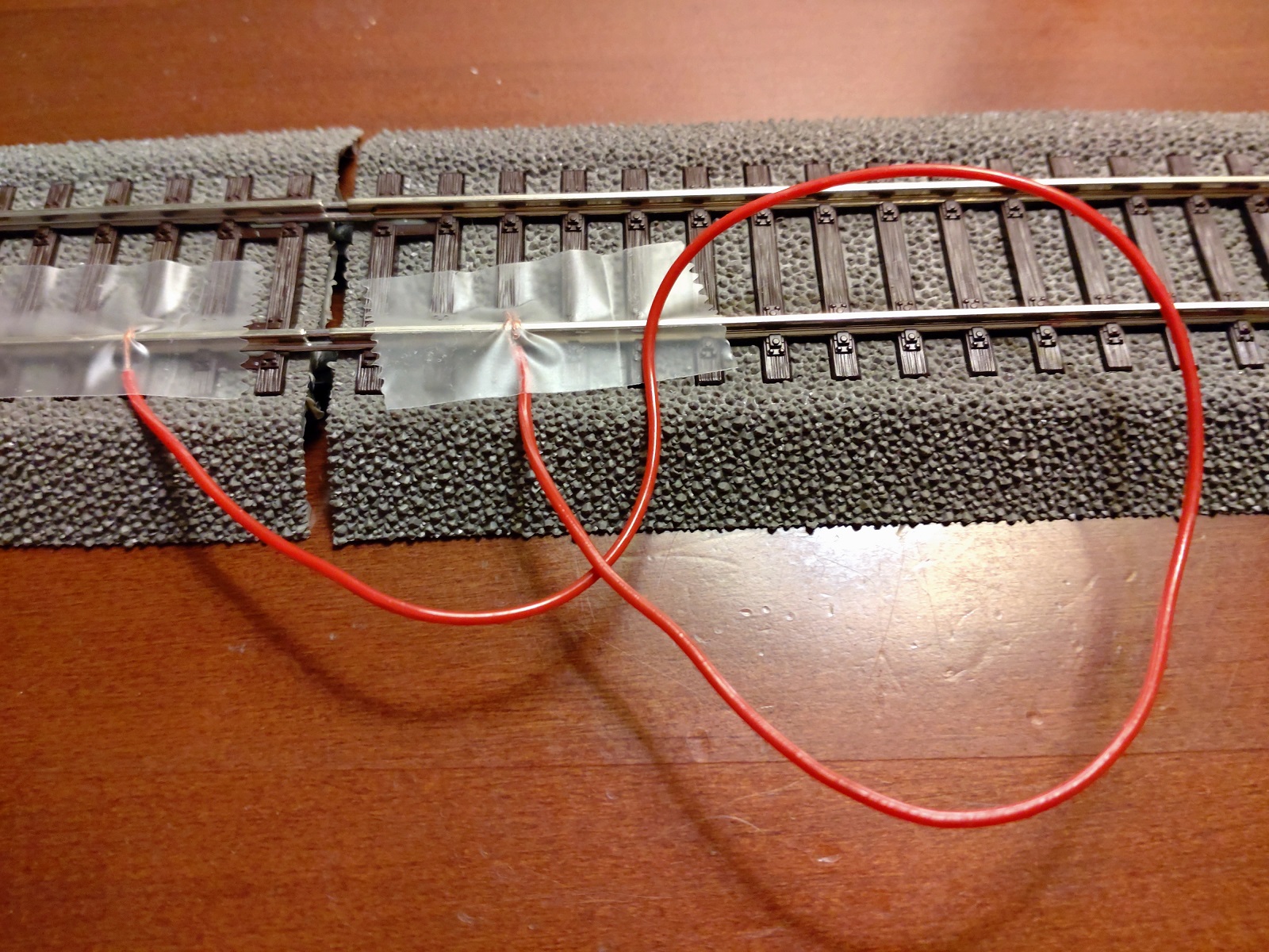

Je pense à un mauvais contact au niveau d'une éclisse, le mélange eau + colle s'infiltre et isole les 2 coupons de voie.
Pour le vérifier un multimètre avant et après les éclisses.
Si c'est un reste de colle sur le rail en grattant avec un ongle le dessus du rail...
Pour ne pas tout démonter souder un fil sur l'extérieur du rail avant et après l'éclisse fautive.

En attendant d'avoir un multimètre il suffit de faire rouler un wagon avec éclairage (sans condensateur de stockage naturellement) pour voir où il y a coupure. Si c'est au niveau de l'éclisse comme je le pense faire un pontage rapide pour vérifier.
à faire sur les 2 rails, avec des pinces c'est mieux ;)
Si le pontage règle le problème il faut le faire proprement avec un petit fil dénudé et soudé sur l'extérieur du ou des rails au niveau de l'éclisse.
