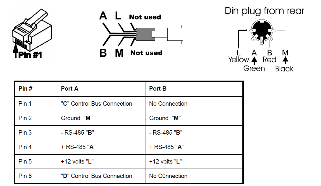

J'ai effectué pas mal de recherche sur XpressNet, ce protocole est basé sur le bus RS485 qui est un bus série, voici le brochage :

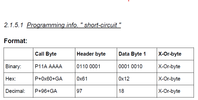

La détection d'un court-circuit est une info transmise sur le bus :
Pour les courts-circuits, des infos intéressantes ici.

La prise Boost sur le 10764 n'a que 4 broches qui correspondent aux besoins de la connexion RS485, il ne reste donc pas de fil pour transmettre tout autre signal.
La détection de court-circuit est bien un paramètre transmis par le protocole :

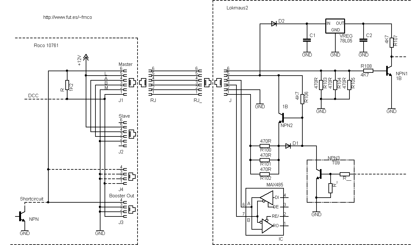

Il m'a fallut analyser le routage, j'ai bien vu que les 2 signaux du bus RS485 dédiés au Xbus des prise RJ12 n'allait a aucun composants internes, seulement entre les prises souris maître et esclave.
Sur la RJ11 du Bbus il n'y pas de RS485, par contre 2 des pin du Bbus sont connectés aux broches externe du RJ12 de la souris maître.
D'autre part un multimaus fonctionne très bien sur une z21 ou une centrale Lenz.
Je te défi de faire fonctionner un 10764 avec une souris Lenz qui est bien en xpressnet.
Tu faire aussi le test suivant : connecter une multimaus au 10764 avec un câble RJ12 6P4C
Il y aura bien les 4 fils du Xbus reliant la Mauss au 10764....

Pour preuve, mes recherches mon enfin fait trouver le câblage interne qui confirme les dires de Phil, mais là c'est du concret.
