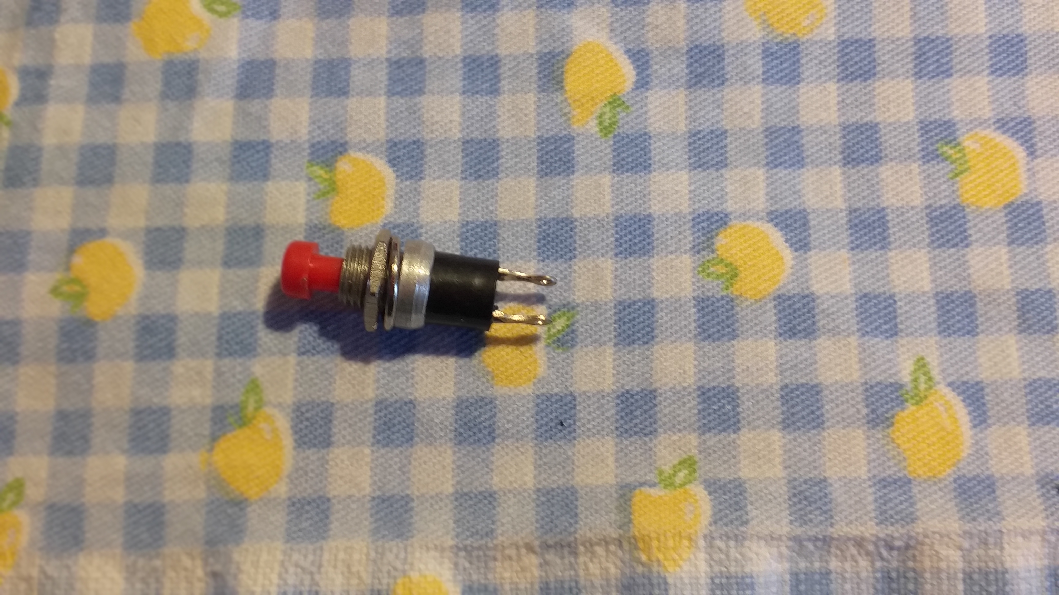

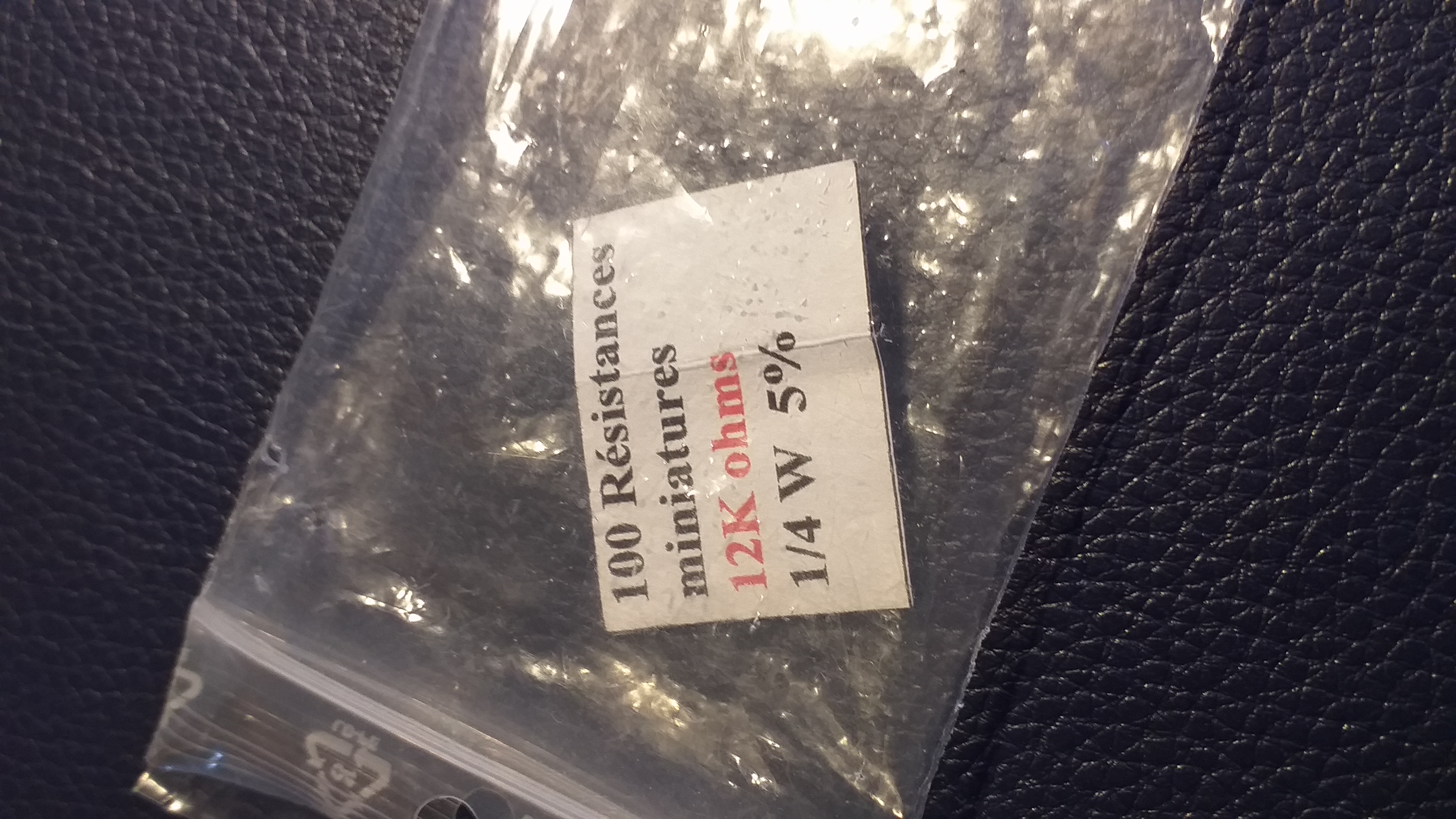

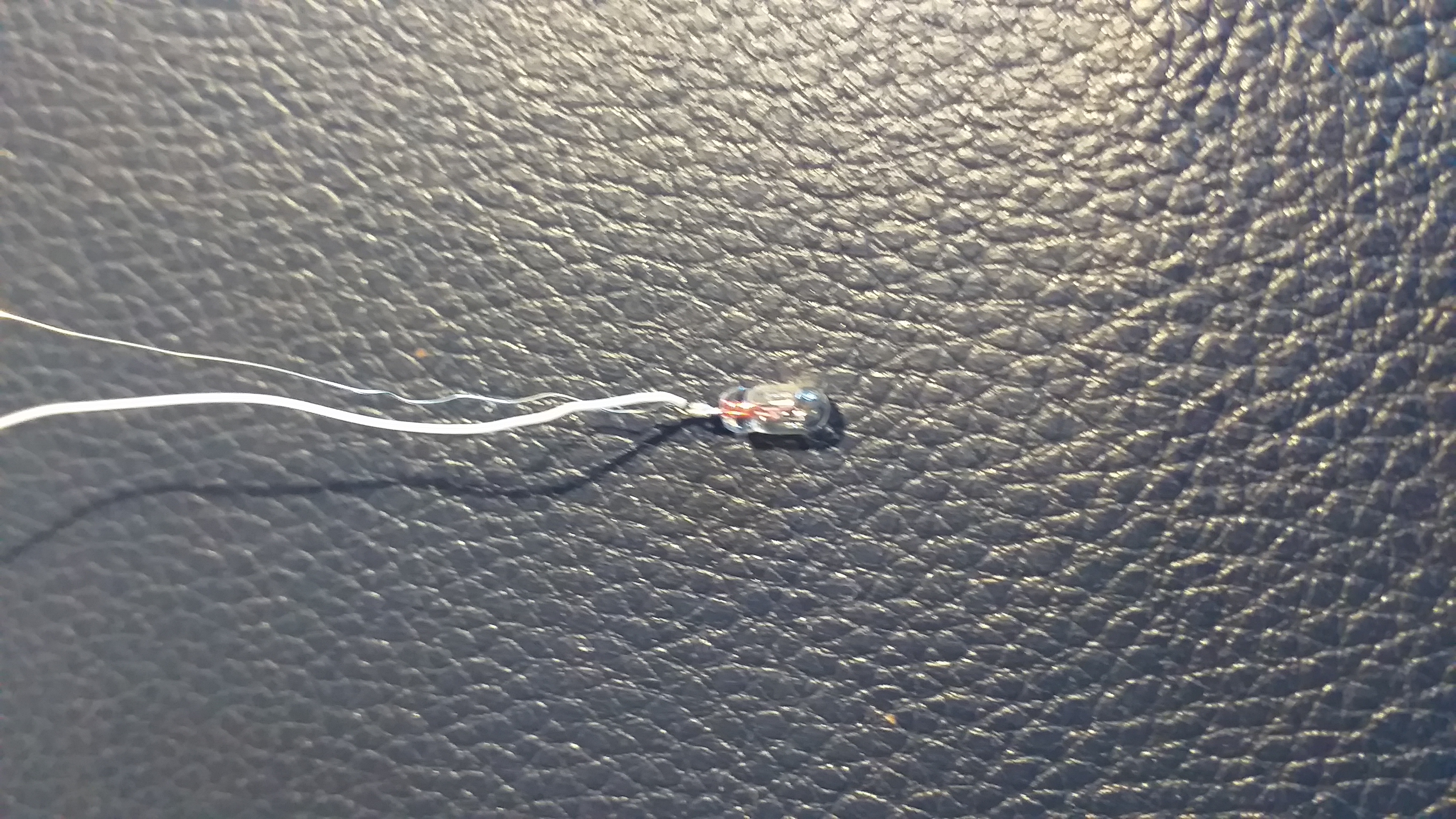

sur le quai de mon diorama j'ai installé des lampadaires j'ai installé des diodes éclairage blanc, mais elles sont trop lumineuses, pour diminuer cette lumière j'ai voulu ajouter des résistances, mais là plus rien , les résistances doivent êtres trop fortes , lesquelles prendre ?

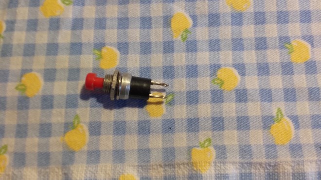

Seconde question j'ai voulu utiliser un bouton poussoir pour allumer ces lampadaires à volonté, mais quand j'appuie sur le bouton cela met centrale en court circuit , pourquoi ?
Je vous joint des photos des leds, du poussoir et des résistances utilisées

J'ai un doute sur ta led ? Elle ressemble plus à un ampoule à incandescence classique.
Avec un poussoir tu n'auras de l'éclairage qu'en appuyant constamment sur celui ci.
J'ai l'impression qu tu alimentes ton éclairage avec ta centrale DCC. C'est très déconseillé.
Fait nous un schéma de tes branchements pour essayer de comprendre ton problème.

Je suis du même avis que Burlington, ce seraient des ampoules à incandescence. Des résistances de 12k c'est beaucoup de trop pour ces ampoules.
Pour le bouton poussoir il faudrait voir comment tu l'as branché. Il doit être mis en série avec les ampoules et surtout pas en parallèle.
Sur l'emballage des ampoules, n'y avait-il pas la tension admissible? Et éventuellement le courant ou la puissance ?

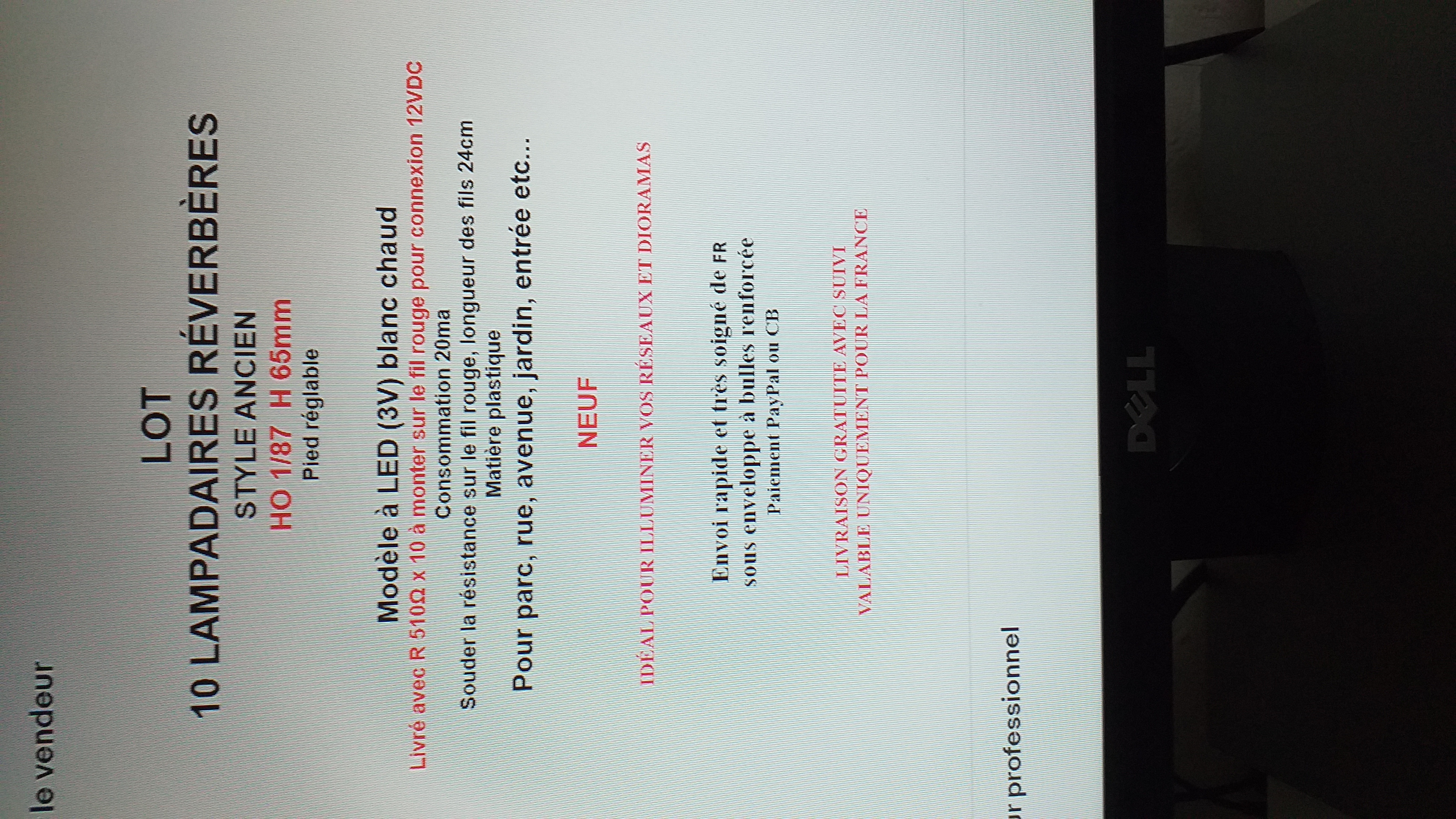

Sinon j'ai trouvé ces lampadaires qu'en pensez vous ?
Merci

En fin de compte j'ai commandé des lampadaires équipés en led, ce sera plus simple et pas trop de modification sur mon quai et ma gare, .

J'ai reçu mes lampadaires , j'ai remplacé les anciens à ampoule tout marche bien, par contre pour mon qui j'ai trois lampadaires est ce que je dois mettre une résistance par lampadaire ou une seule pour les trois , c'est une résistance 620 ?
Merci
baloo36
Messages: 34
Enregistré le: 29 Avr 2019, 13:02
Re: Question electrique
Messagepar vdm
27 Nov 2023, 19:38
Une par lampe
