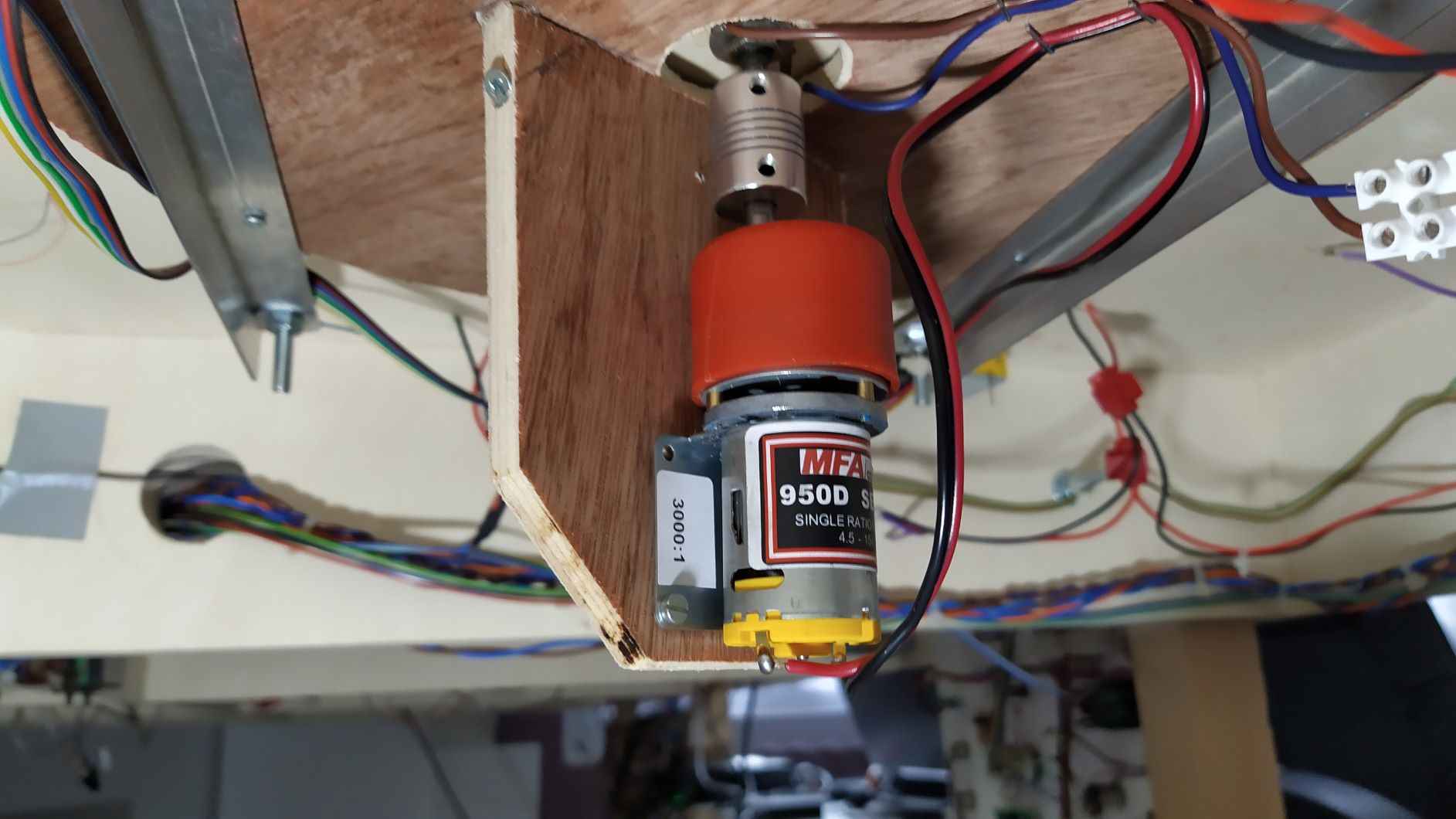

J'avais un pont tournant, entraîné par ce moto réducteur intégrant un réducteur important (1/3000) :
LIEN
Alimenté sous 5 V, la vitesse très lente est réaliste.
Le problème reste l'inertie pour la précision des arrêts. J'utilisais des capteurs à effet Hall, mais les réglages n'étaient valides que pour un seul sens.
J'ai adopté un moteur pas à pas, géré par Arduino et interfacé avec TrainController.
Jean-Claude

L'idéal serait de connaitre le couple qu'oppose ton pont pour démarrer sa rotation avec une loco de 2,5 kg dessus (ou plus si tu fais de la construction intégrale tout métal :) )
A priori, avec ton pont monté sur roulements à billes et le couple de ce moteur, cela devrait aller. L'appel de courant au démarrage risque d'être de plusieurs ampères, prévoir l'alim en conséquence.
Pour pallier les éventuels défauts d'alignement, tu peux prévoir un accouplement semi-élastique :
Le problème risque d'être l'inertie et la difficulté d'obtenir le bon alignement, si tu n'as pas un verrou mécanique conique (par électroaimant ou servo) sur les positions d'arrêt.
Oui, pour l'inverseur 2 pôles, avec une appréciation de l'anticipation du passage sur OFF selon l'inertie que j'évoquais.
