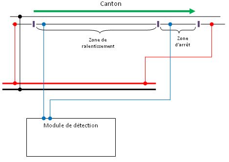

Bonjour à toute et tous,
En ce qui concerne le découpage de canton, pour une voie à sens unique, comment procédez-vous ?
Le canton découpé en 3 zones : zone de ralentissement + zone pleine voie (non détectée) + zone d'arrêt ?
Le canton découpé en 2 zones : zone de ralentissement + zone d'arrêt ?
En 3 zones, la zone de pleine voie n'est pas détectée et on perd de la précision sur la position exacte du train, dans iTrain par exemple ? est-ce un problème ou fait-il éviter cela ?
En 2 zones, la longueur totale des 2 zones est égale à la longueur total du canton, donc pour un canton de 2m5, la zone de ralentissement peut-être de 2m et la zone d'arrêt de 50cm. Donc toute la longueur du canton est sous détection, sans zone de pleine voie sans détection. Cela est-il correcte ?
D'avance merci pour vos retours d'infos.

Le nombre de détections dépend de la précision que tu veux obtenir, plus il y a de détection plus la précision sera grande et plus les possibilités seront nombreuses.
Mais dans le cas ou tu multiplies les détections, il est préférable d'utiliser la détection de passage (Reed, effet Hall, etc.) que la détection par consommation de courant, cela sera plus économique et beaucoup plus précis.
Sur mon premier réseau, j'utilisais la détection de courant avec Itrain, sur celui que je suis entrain de faire, je n'utilise la détection de courant que pour la détection d'occupation, il fallait bien utiliser les modules que j'avais, en ce qui concerne le contrôle de la marche des trains, j'utilise la détection de passage (effet Hall), le tout géré par RocRail.
Avec cette solution, il est possible de faire des arrêts au millimètre.
Grâce aux scripts RocRail, il est même possible, sur un même canton, de multiplier les détections (par paire) en utilisant simplement que deux entrées de détection sur le module.
Si j'ai abandonné la détection de courant, c'est qu'elle a l'avantage de ne nécessité qu'une seule détection par canton, mais elle a l'inconvénient de nécessité de faire le profil de vitesse de toutes les locos et d'entrer la longueur de tous les cantons, car la position des locos est calculée par le PC, sa précision dépend également de nombreux critères :
- De la régularité et de la précision du profil des vitesses.
- Du moment du déclenchement, propreté de la voie, sens de circulation de la loco, premier essieux de prise de courant, etc.
- Du nombre de temporisations simultanées et des caractéristiques du PC.
Maintenant tout dépend de ce que tu veux faire au final.

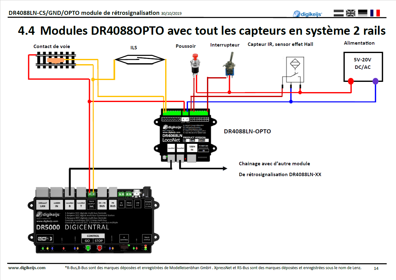

Messagepar PaulXpress
10 Mai 2025, 07:24
Bonjour Patrice,
Un effet Hall se connecte comme un ILS, la seule différence c'est qu'il doit être alimenté, c'est pourquoi il est préférable d'utiliser un module de détection avec une protection par optocoupleur.
Exemple avec un DR4088Opto :
Personnellement, j'ai rencontré un problème de détection à grande vitesse, les effets Hall commutent beaucoup plus vite qu'un ILS, je l'ai résolu en mettant un condensateur de 33 µF en parallèle avec le contact.
Pour le type de module, tout dépend des protocoles gérés par ta console.
De mémoire Itrain sait utiliser ce type de détection, pour le nombre et la position des détections, tout dépend de ce que tu veux faire. Il faut garder en mémoire qu'une détection peut toujours être retardé par une temporisation, mais pas l'inverse.
Jean-Paul
