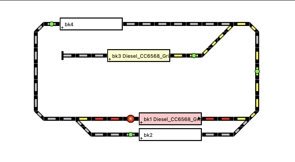

je débute dans l'automatisation avec RocRail et Roco Z21.
J'ai crée des blocs sur RocRail avec des detections, et ensuite créer les itinéraires automatiquement.
Quand j'envoie une loco de mon bloc bk1 à bk3, RocRail trace bien l'itinéraire bk1- bk3-, mais la loco par physiquement dans l'autre sens et génère un event Ghost Train dans la courbe gauche.
Savez vous d'ou cela peut venir ?
[img]
[/img]
De plus je vois qu'il y a un segment en hait à droite du plan qui est en gris, alors qu'il devrait être en jaune.
Merci pour votre aide.

Après de multiples essais, je pense que cela vient du sens de la loco mais c'est surprenant car la flèche du bloc est bien vers la droite.
Pour mon block bk3, je l'ai déclaré en terminus donc une loco inverse automatiquement le sens lorsqu'elle s'arrête dedans.
Par contre je voudrais savoir comment configurer les autres blocs (bk1/bk1/bk4) pour que les locos puissent partir dans les deux sens.
Si par exemple la flèche de bk1 est vers la gauche et que je veux l'envoyer a bk3, la loco tourne dans le sens horaire, et ne fini jamais a bk3.
Elle fait en continue bk1 -bk4 - bk1 - bk4....
Je suppose que tout est possible mais il faut trouver le bon paramétrage. Je regarde pas mal le wiki RocRail et le site de Monduino

mikael a écrit:...De plus je vois qu'il y a un segment en hait à droite du plan qui est en gris, alors qu'il devrait être en jaune...
Dans les propriétés du segment (clic droit->propriétés->onglet Général), il faut ajouter l'itinéraire dans la case "identifiant de l'itinéraire".
Ca se fait automatiquement lorsque Rocrail crée lui-même les itinéraires, mais il faut le faire manuellement lrosque l'itinéraire est créé manuellement ou lorsque le segment est créé après l'itinéraire.

Messagepar PhilHO95
27 Jan 2024, 22:03
J'ai testé Rocrail il y a 2 ans et j'ai été confronté à ce problème.
De mémoire, il faut replacer la loco en sens inverse sur le canton (sur le TCO Rocrail), et cliquer droit sur le canton et faire "inverser le sens logique".
Mais ma mémoire n'est pas infaillible.
Si vous ne trouvez pas les réponses sur le forum Rocrail, n'hésitez pas à regarder du côté de youtube, il y a de très bon tutos.

Messagepar mikael
28 Jan 2024, 01:07
Merci pour vos réponses.
Alors pour le petit segment en gris j'ai trouvé, c'est parce qu'il y en avait deux superposés.
Je regarde aussi beaucoup les pages du wiki RocRail.
Pour le forum, je n'ai pas trouvé. Mis a part des sections RocRail sur d'autres forums.
Pour l'inversion du sens logique, j'ai bien trouvé cela mais a faire manuellement. Or je voudrais que ça doit automatique pour que la loco puisse atteindre un bloc au plus court.
Je vais continuer à chercher !
Merci pour vos commentaires !

Messagepar PaulXpress
29 Jan 2024, 07:55
mikael a écrit:Pour l'inversion du sens logique, j'ai bien trouvé cela mais a faire manuellement. Or je voudrais que ça doit automatique pour que la loco puisse atteindre un bloc au plus court.
Pour ce problème, il faut voir le chapitre : Train de banlieue
Train de banlieue
Ce drapeau est nécessaire si la locomotive doit être utilisée pour des trains de banlieue. Seuls les cantons autorisant les trains de banlieue peuvent être entrés.
L'option n'est pas nécessaire pour les trains circulant exclusivement entre des cantons définis comme gares terminales , à condition que l'option Arrêter les trains non-banlieue dans le terminal ne soit pas activée.
Cependant, seuls les trains de banlieue sont autorisés à changer de direction dans des cantons autres que les gares terminales. Dans ce cas, les cantons doivent permettre les trains de banlieue et les changements de direction .
De plus amples détails sont décrits à la page Configuration d'un train de banlieue.
29 Jan 2024, 08:58
mikael a écrit:Alors pour le petit segment en gris j'ai trouvé, c'est parce qu'il y en avait deux superposés.
Pour ce genre de problème, il existe un utilitaire dans RocRail pour les identifier : Vérificateur
Tu le trouves dans l'onglet : Plan de voies / Vérifier le plan
