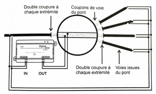

Bonjour Jean-Pierre,
Voici le schéma de connexion :
L'alimentation de la voie (OUT) sur le pont Fleischmann 6152C correspond aux 2 fils jaunes.
Jean-Paul

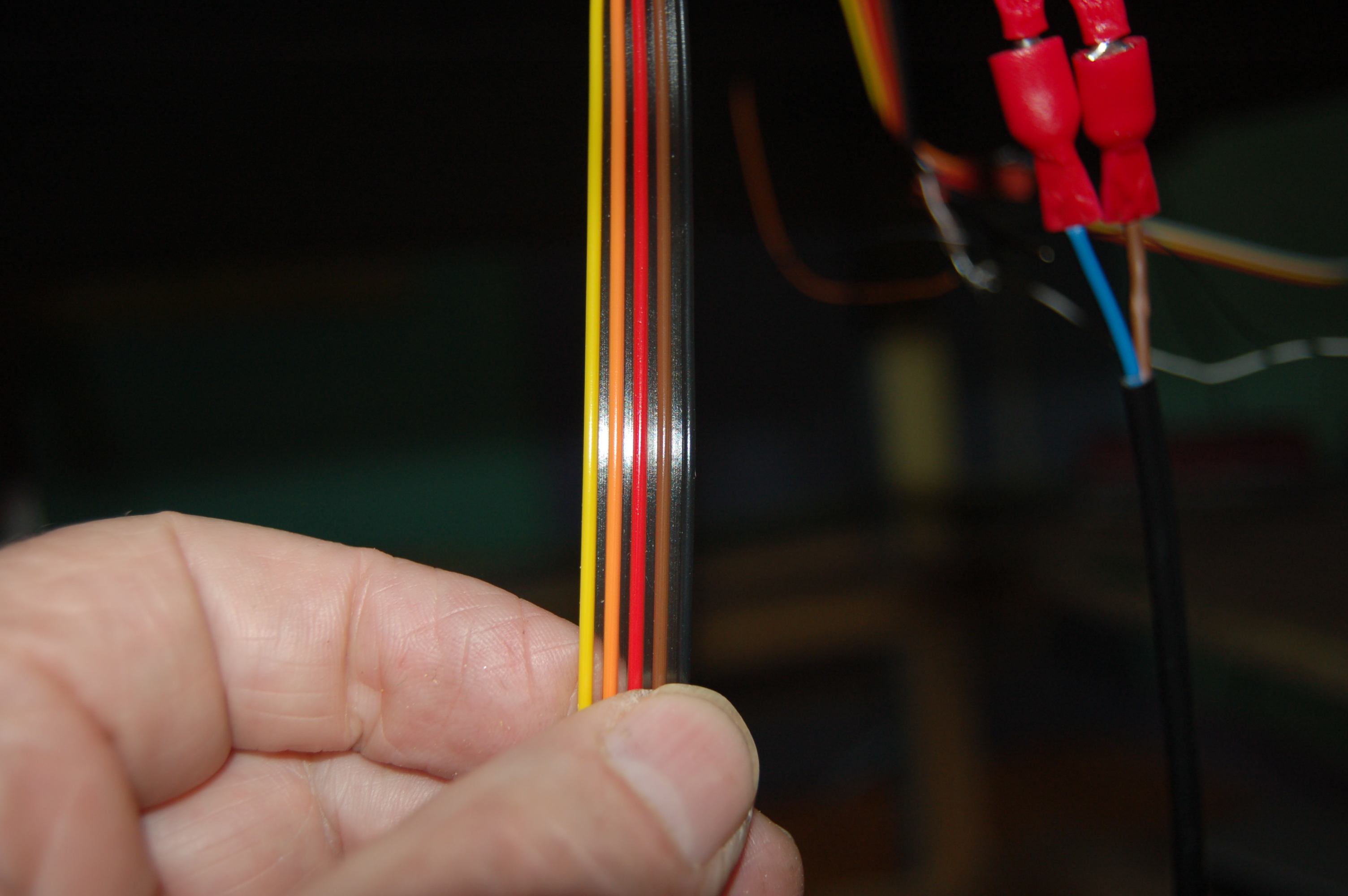

bonjour paul
jai regardè sous le pont je ne vois pas 2 fils jaune
jai 1 jaune 1 orange 1 rouge 1 marron et 1 noir
jp59

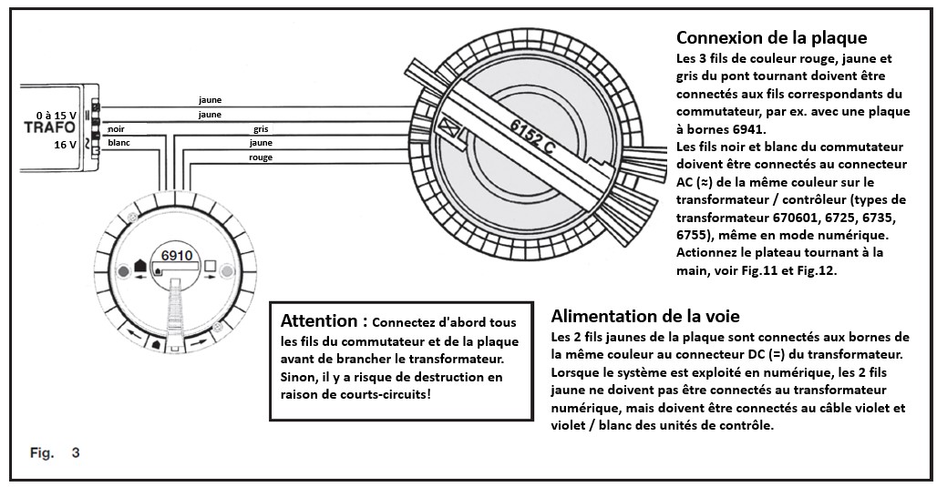

Re: boucle de retournement
Messagepar PaulXpress
24 Fév 2024, 14:41
Le faisceau de câblage du 6152 est normalement celui-ci, si tu n'as pas ça c'est qu'il a dû être modifié.
Si tu as la possibilité de tester avec un multimètre, il faut vérifier quels sont les 2 fils qui alimentent les rails, j'aurais tendance à te dire noir et marron.

Messagepar jp59
24 Fév 2024, 19:27
alors je n'ai pas les meme couleurs je vais mettre une photo
pour linstant jai fait comme sur le schèma mes voies de garage dans le IN
et du IN jalimente la voie de sortie. après essais le va et viens sur les voies de garage impecable
mais sur la voie de sortie cour circuit.mais cela est peut ètre du au fil marron et noir que jai
brancher sur mon bornier d'alimentation et pas dans le OUT??je pense que jaurais votre avis la dessus
