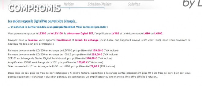

Je crois que je vais tout de même me tourner vers Lenz et voir s'ils peuvent me faire un prix en l'échangeant contre une 200..., on peut toujours rêver. J'espère qu'ils seront réactif.

Normalement il est encore possible d'échanger le matériel chez Lenz.

C'est ce que j'ai fait il y a déjà quelque temps 2021. Y compris la manette pour une LH101

Je vais écrire à Lenz pour savoir si les conditions d'échange sont encore valables, je vous tiens au courant pour aider d'autres forumeurs.
