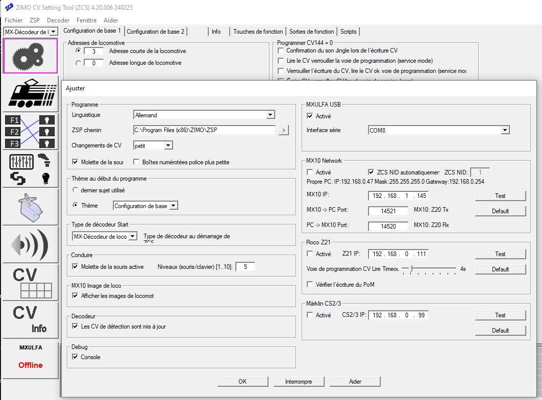

Avec la z21 start c'est possible de modifier les CV en mode POM avec le logiciel maintenance-tool gratuit :
https://www.z21.eu/de/produkte/z21-maintenance-tool
Je me connecte en WI-FI mais je crois que c'est possible de se connecter directement avec un câble RJ45, à vérifier mais comme c'est gratuit...

Essayer avec le logiciel ZCS à télécharger sur le site de ZIMO.
Cordialement.
