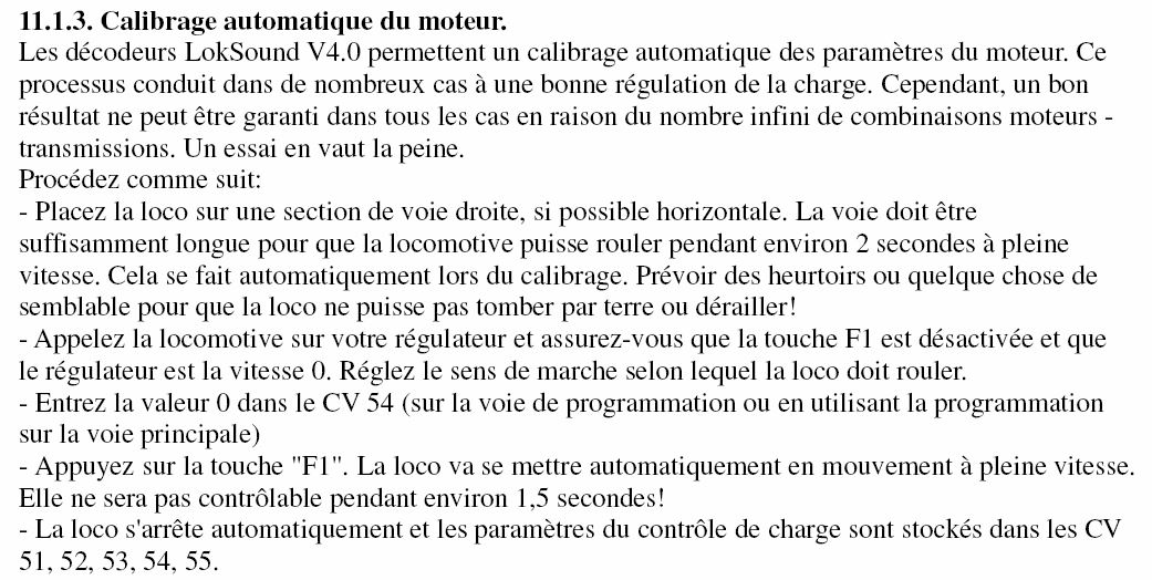

06 Juin 2024, 18:25
Extrait de la notice ESU
Les notices des Loksound/Lokpilot 5 ont le même paragraphe.
Même si c'est rare le problème du tressautement à l'arrêt est du même ressort puisque en DCC l'arrêt n'est qu'une information numérique.
La résolution du problème par cette méthode du soucis de chauvais44 en est la preuve.
Ceci dit en entre parenthèse, je fuis les décodeurs ESU tant que possible pour leur piètre régulation moteur. Tous les autres décodeurs que j'utilise n'ont pas besoin de cette procédure pour fonctionner correctement.
