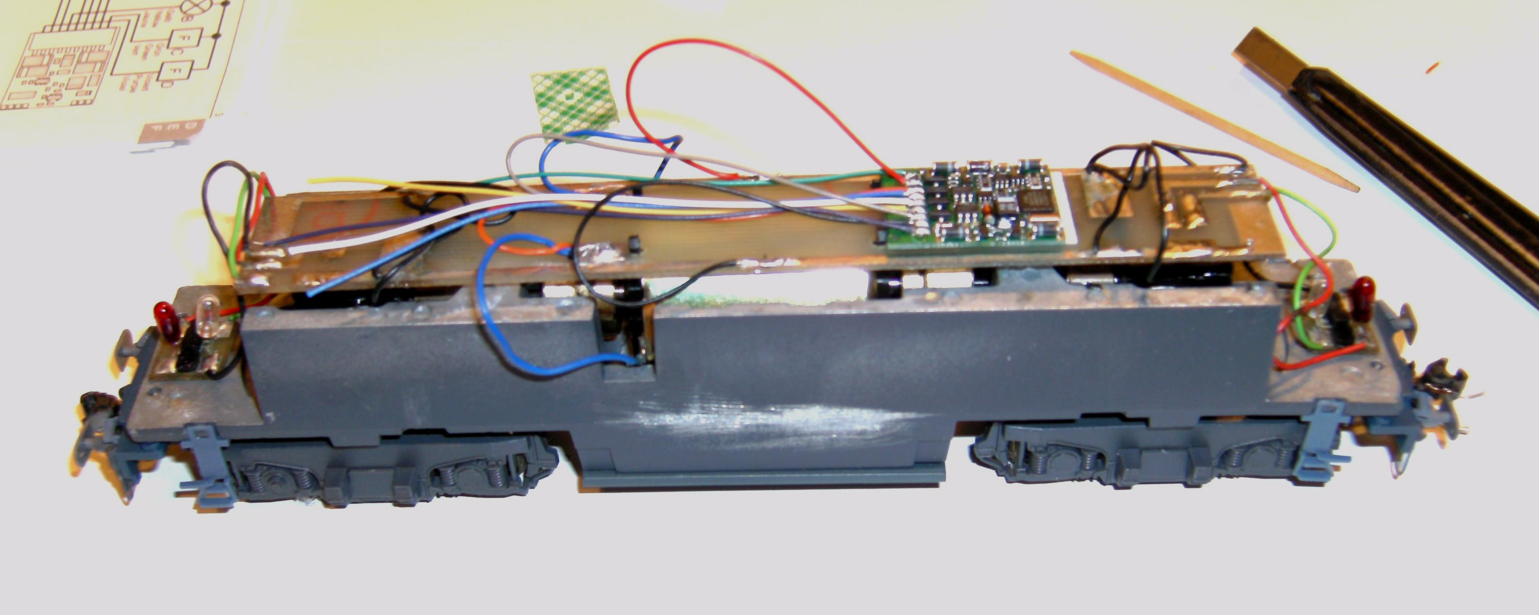

Bonjourles amis,
J'ai tout perdu lors d'un incendie,plus de document . . .
J'ai acquis une 67000 Rivarossi pour un bon prix et lui installer un decodeur standard Lenz;
Ma question est : Si je laisse les lampes est il nécessaire de mettre une résistance ?

Non pas avec des lampes. Au pire si elles sont en 12 volts (~16 volts en DCC) tu baisses l'intensité lumineuse avec les CVs qui vont bien ;)

Ce post sur le forum 3 rails peut t'intéresser, c'est pour du 3 rails mais tu peux t'en inspirer pour tes feux.
https://forum.3rails.fr/t/bb-67xxx-lima-rivarossi-en-3-rails/13996

Je ne sais de quel type est la platine de la Rivarossi mais pour les Lima, il n'est pas utile de la changer. Elle est tellement simple qu'on peut y souder les fils du décodeur sans soucis. On peut même séparer les rouges et les blancs très facilement.
Nota : elle était en cours de numérisation.

Merci à tous les intervenants,vous confirmez ce que je voulais faire . . .
Je mettrais une photos le travail terminé.
