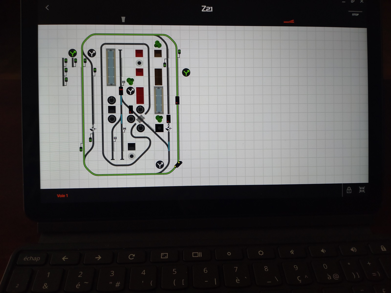

Mais quand j'appuie de nouveau sur le bouton central de l'appli, j'affiche un schéma d'un réseau et je n'ai plus accès aux commande loco.

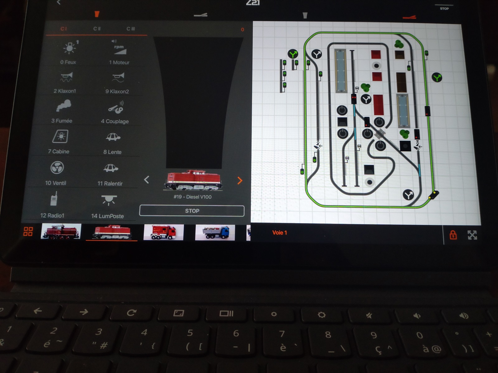

Tu as certainement validé la croix en bas à droite de l'écran à coté du cadenas :

Sur tes photos en haut sous Z21 il apparait une ligne avec des icones.
Je n'ai pas cette ligne sur ma tablette :cry: .
A moins de ... changer l'orientation de la tablette, en mode horizontal cette ligne apparait et j'ai accès au menu de commande :applause: .
