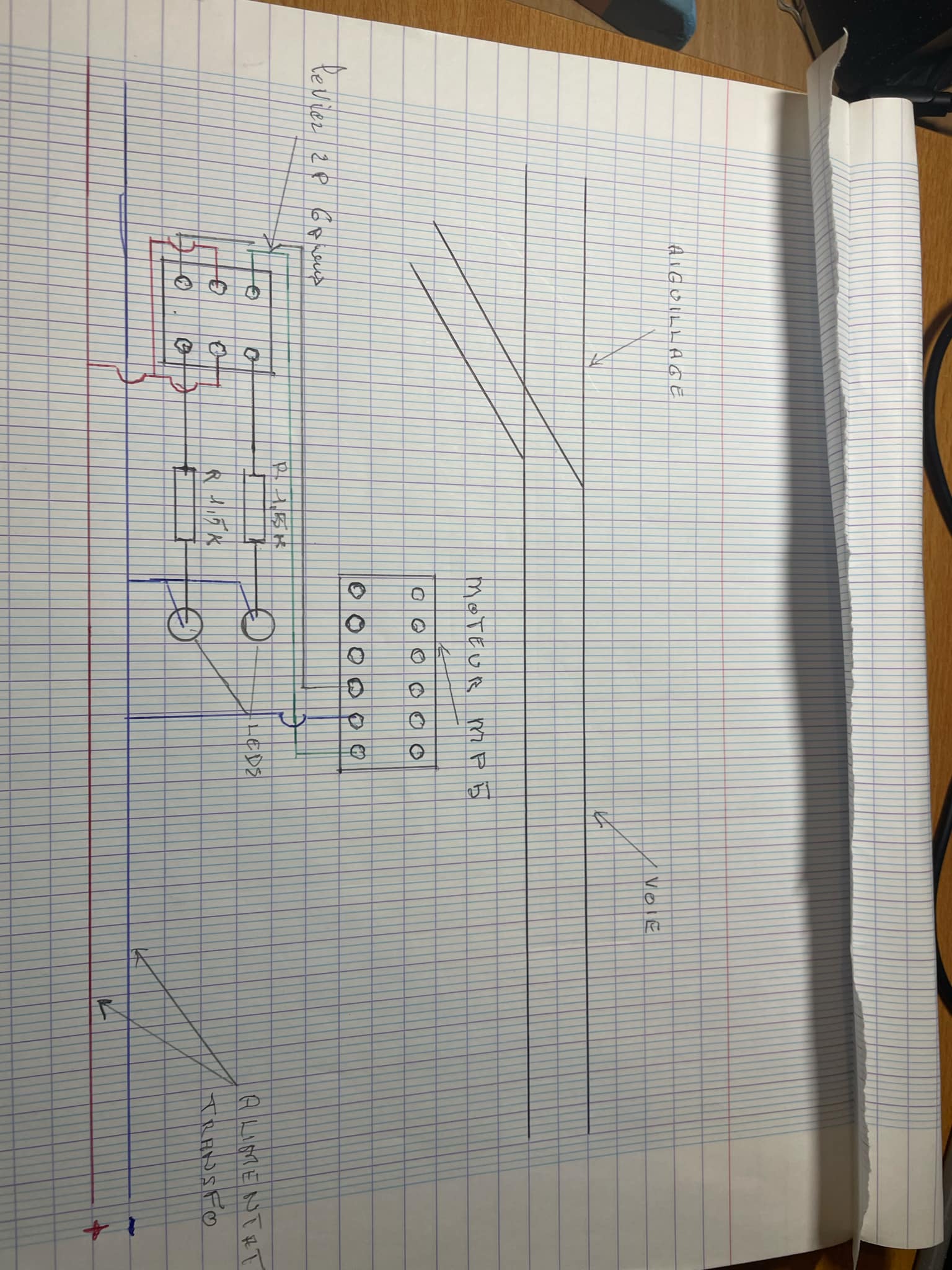

Messagepar pascalou55
03 Jan 2025, 22:58
bonsoir
voilà comment je pense brancher les MP5 pour actionner les aiguillages dites moi si j'ai fais une erreur sachant que le moteur sera sous l'aiguillage
merci d'avance pour vos réponses
03 Jan 2025, 23:00
voilà le shéma
pascalou55

Messagepar efel
04 Jan 2025, 10:41
OK.
Puisque tu utilises la même alim pour le moteur et les leds, tu pourrais même te contenter d'interrupteur 1RT.
Si ce que tu as appelé "transfo" est un vrai transfo, donc délivre une tension AC, il est prudent d'ajouter des diodes en série avec les leds. Si c'est un bloc d'alimentation DC, pas de problème; câbler les leds dans le bon sens.
Cordialement,
efel
04 Jan 2025, 12:49
bonjour Etel
au niveau transfo j'ai actuellement un bon vieux Jouef avec la sortie accessoires en 16 v mais je pense que je vais acheter une autre alimentation pour les aiguillages et je garderai le transfo pour les éclairages
pascalou55

Messagepar efel
04 Jan 2025, 17:38
Pas de problème pour tout alimenter avec le transfo Jouef: les MP5 sont compatibles AC. Il faut protéger les leds par une diode série : voir par ex: https://www.franceslotforum.com/forum/c ... 24746.html . C'est ce que fait Viessmann, entre autres.
Une diode en "antiparallèle" aux bornes de la led est également posible.
Bon amusement,
Cordialement,
efel
