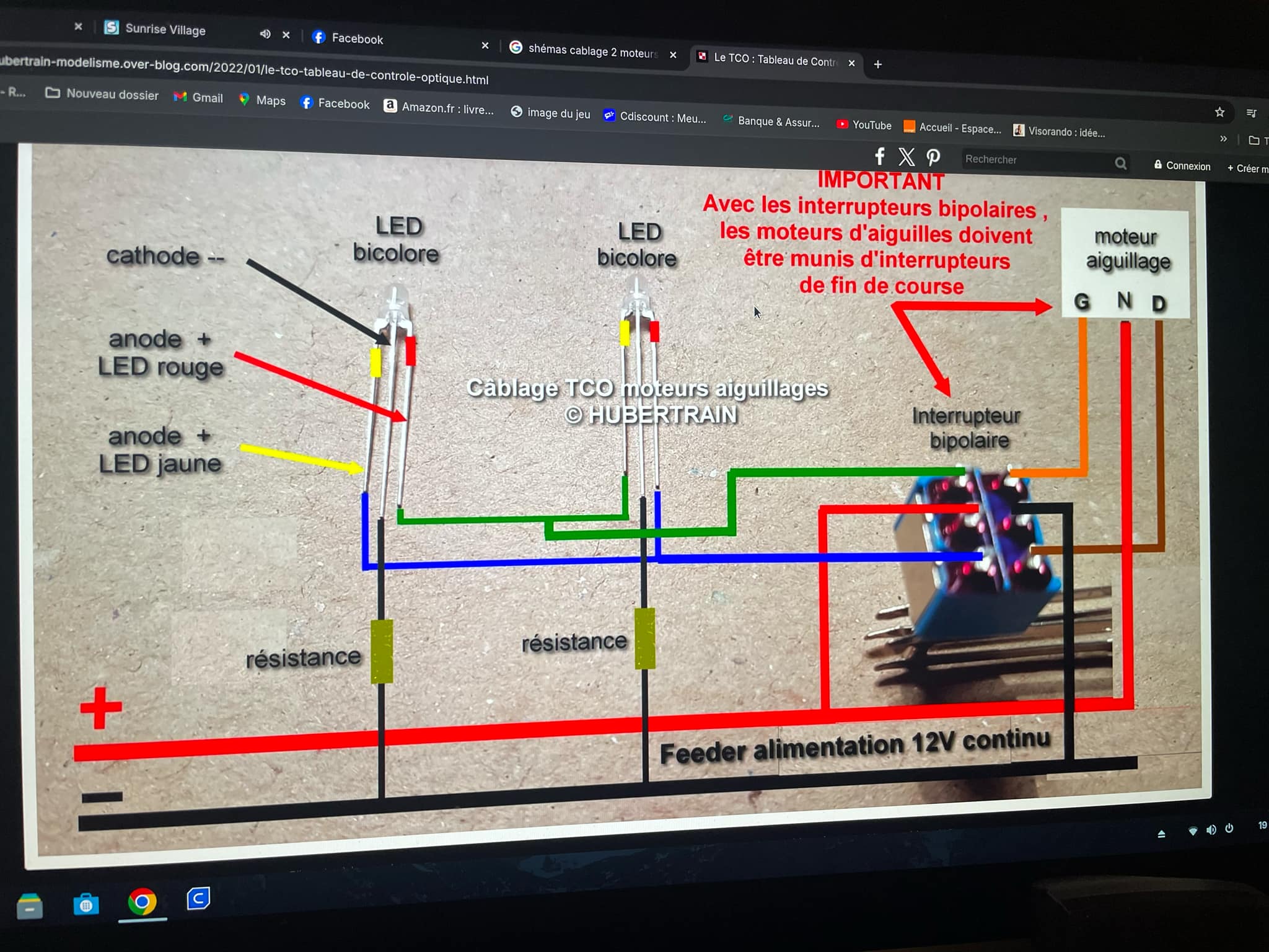

Messagepar pascalou55
22 Mar 2025, 10:22
bonjour
j'ai une p'tite question comment calcule t on la valeur de la résistance pour une led bicolore et comment la brancher voir le plan ci joint

Messagepar jc59
22 Mar 2025, 12:12
Bonjour Pascal,
Le calcul de la résistance se fait comme pour une led simple. Je te remets le lien de Jean-Paul pour ce calcul : ICI
Pour l'explication, supposons que ton alim soit de 12 V. Avec une tension d'environ 2 V aux bornes de la led (3V pour les blanches), la résistance doit chuter 10 V.
Si tu souhaites un courant de 10 mA, la résistance vaudra U / I = 10 / 0,01 = 1000 ohms
Dans la pratique, le rendement lumineux des leds peut être très variable d'un modèle à l'autre et on adapte la résistance selon la luminosité souhaitée. Cette résistance peut par exemple varier entre 1 et 10 kohms.
Pour le montage, celui de ta copie d'écran ci-dessus est correct pour une led bicolore à cathode commune.
Les polarités de l'alim sont à inverser s'il s'agit d'un modèle à anode commune.
22 Mar 2025, 12:20
merci Jean Claude pour les renseignements maintenant je n'ai plus qu'à me mettre au travail
