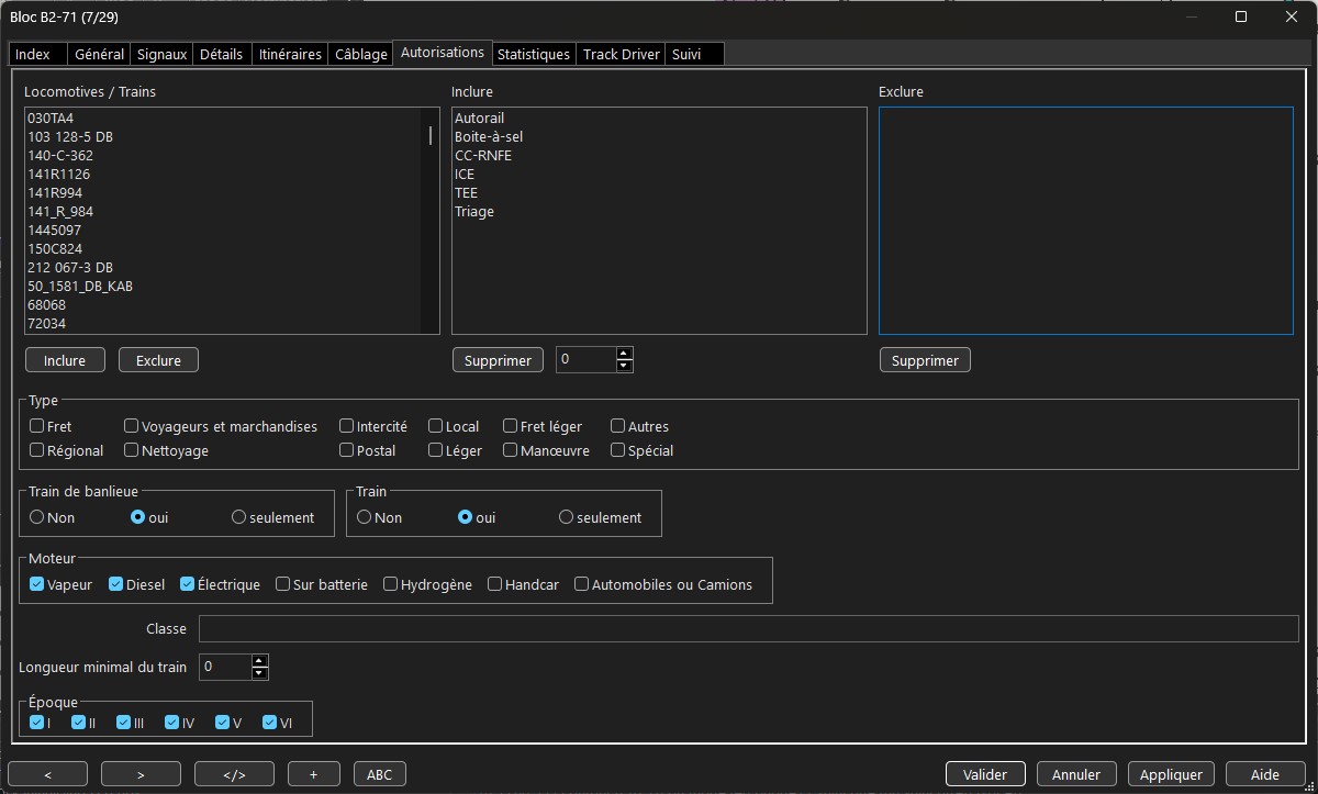

Pour les horaires, j'ai fait un test avec "TER-Midi-pyr" dans "B1-70" itinéraire "ter-test", dans le bloc "B2-71" tu as mis des "Autorisations" le "TER-Midi-pyr" n'y est pas, tous les trains qui ne sont pas dans la liste ne peuvent accéder à ce bloc.
