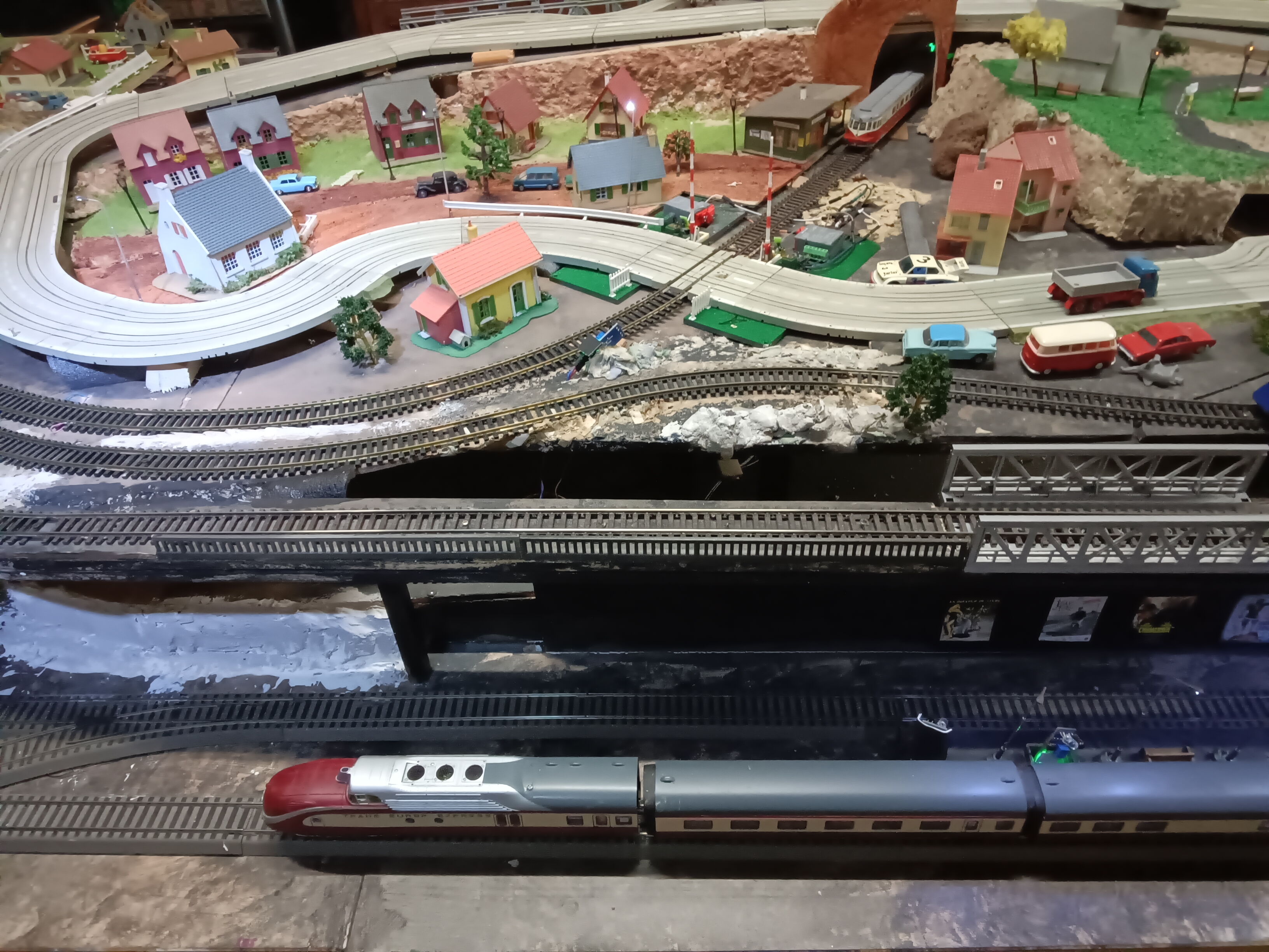

En automatique mon train s'arrete.
Le bordereau d'expédition n,est pas pris en compte.
Si j'ai un train à proximité, il peut y avoir blocage.
Merci.
Philippe

Difficile de répondre car vous ne donnez pas beaucoup d'explications
Il s'agit de quel train, dans que canton et qui se dirige vers où ?
J'ai vu votre question sur le forum de Rocrail qui est plus adapté, toutefois sans complément d'informations ce sera compliqué de faire des propositions de correction.

Bonjour, je fais démarrer le tee depuis D1-76 , Il s'arrête en A3-76.
A noter que si j'ai un train en A4-68, le tee ne démarre pas.
Mes autres train ne bougent pas.
Mais c'est un progrès, il n'y a plus de collision.

Bonjour Philippe,
Première anomalie, tu as mis des blocs avec détecteurs intégrés et tu utilises des détecteurs extérieurs : https://wiki.rocrail.net/doku.php?id=block:block-embededfb-fr.
Si ton ICE ne démarre pas c'est qu'il est dans le mauvais sens dans le canton et n'a rien à voir avec l'occupation du bloc A4-68.

Dans les blocs ou tu utilises un "enter2in", tu as mis une "Temporisation d'événement 2" mais tu n'as jamais coché "T2", cette temporisation ne sera donc jamais utilisée.
J'ai pu réaliser le parcours D2-77, A3-67, A2-66, A1-65, A5-69, D2-77 avec l'ICE, mais il est impossible d'effectuer l'itinéraire de A2-66 vers B1-70 car les détecteurs "enter" et "in" sont inversés pour "all enter -".

Je découvre un aspect de rocrail que je ne connaissais pas.
Il y avait effectivement une erreur sur un canton pour le sens.
Pour l'instant, je ne sais pas si je garde les capteurs intégrés et je mets tout en inter2in.
Est ce que je dois déclarer mes cantons bidirectionnels...
Mon tee s'est arrêté ou il faut, mais comme disait mon prof d'automatisme à l'Afpa... On n'est jamais à l'abris d'un coup de chance!

J,ai une petite difficulté avec le sens logique et le sens du cantn.
J'ai enlevé les blocs intégrés, j'ai coché T2.
La réservation de voie s'établie en jaune.
Le Tee part de A4-68 et stope à l'entrées de A3-67.
J'ai fait un test en mettant un enter et un in et un enter2in sur A3-67
Il y a toujours une zone d'ombre.
Est il mieux de mettre bidi
J'aimerais bien faire une démo pour l'été.
Une question. J'ai installé un 4088CS, ce que recommande tout les youtubeur. Ce n'était sans doute pas la meilleure solution, j'ai ajouté des détecteurs opto électonique pour les gares.
Je commence à aller plus vite dans les menus rocrails.
Philippe

Un mouvement du TEE de A4 vers A3 génère plusieurs erreurs au niveau du serveur, ce qui n'est pas très normal.
J'ai supprimé toutes les autorisations dans les blocs concernée et le TEE semble circuler normalement sur les trois premiers blocs au moins.
Je ne sais pas si ça répond à la question, globalement il me semble qu'il est important de traiter en premier les messages qui apparaissent en rouge sur le serveur

phpoitou a écrit:Le Tee part de A4-68 et stope à l'entrées de A3-67.
Ce qui est tout à fait normal, tu as configuré pour le bloc A3-67 "all enter +" le détecteur A3-67s avec l'événement "in", donc quand celui-ci est activé RR considère que le train est a son point d'arrêt dans le bloc.
Si tu n'as qu'un détecteur dans le bloc il faut utiliser (et uniquement) un "enter2in", quand le détecteur est activé il déclenche le "enter", le "in" est déclenché après la temporisation d'événement 1, la temporisation d'événement 2 te permet de définir un point d'arrêt avec une temporisation différente pour "all enter -".
Je te conseil de revoir l'utilisation des événements de capteurs.
