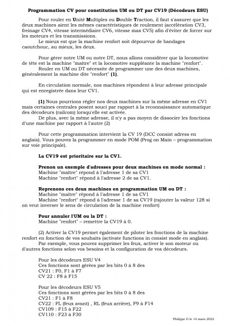

La CV19 de nos décodeurs Esu (entre autres) permet de piloter deux machines en UM. C'est une procédure qui permet d'éviter les conflits d'adresse détectés par centaines centrales.
J’avais fait ce petit article en 2023.
Et une vidéo de démonstration avec deux X2800 REE.
Modifié en dernier par dnrphil le 28 Mar 2025, 13:47, modifié 1 fois.

Ce week-end, je vais désassembler les 2 unités pour les programmer séparément, avec une valeur identique pour les Cv 1, 2, 5 et 6, comme vous me l'indiquez.
Je vais aussi agir sur la Cv 27 (freinage ABC), 134 (seuil asymétrie ABC) puisque mon réseau est partitionné en plusieurs cantons avec des zones de freinage ABC.
Enfin, calibrer la régulation de charge sur chaque moteur avec la Cv54 (="0" + appui F1)
Pour programmer les Cv de ces 2 unités, je vais suivre vos recommandations et celles que j'ai relevé sur un autre forum.
Pour vérifier le bon paramétrage des Cv, je ferai un test de roulage des 2 locos distantes de 10cm par exemple. Si la programmation des 2 décodeurs est cohérente, les 2 locos devront réagir de la même manière (roulage, accélération, freinage, ralentissement, ABC) et être toujours distantes de 10cm après 1 tour de réseau (ici ~50m). Mesure depuis la z21 de la consommation totale des 2 loco pour la suite.

Alain, relis sa dernière intervention ; il a prévu de les programmer séparément.
Pourquoi n'utilises tu pas la CV19 pour programmer tes UM, c'est une option prévue par le constructeur des décodeurs et c'est tellement pratique.
