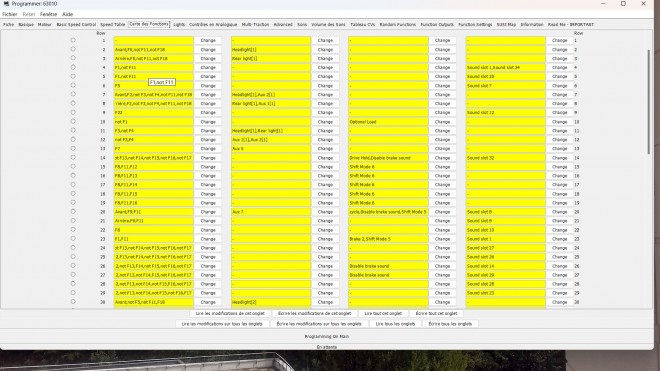

Re: Mapping ESU LokSound V5 (EAD LS Models)
02 Avr 2025, 15:41
JMRI fonction avec pas mal de centrale. Je l'utilise avec une LZV200 Lenz et avant avec une LZV100 et son interface USB.
Les lignes ne correspondent obligatoirement à des fonctions mais a des actions.
Voici une capture d'écran d'une partie de celle de mon 63010 REE
Tu comprends donc que sans cet outils ou un Lokprogrammer, il est difficile de paramètre un Loksound ou Lokpilot 5
L'intérêt de ce logiciel c'est qu'il permet de paramétrer beaucoup de marques de décodeur.
