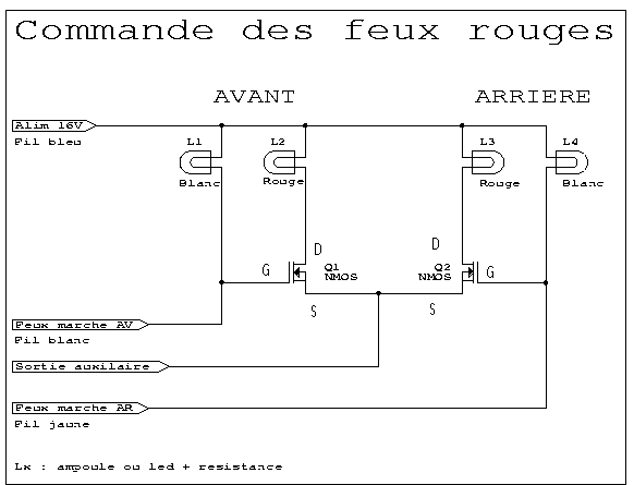

moi perso j'utilise une autre solution qui me permets de faire 5 fonctions avec un décodeur a 4 fonctions en utilisant
2 transistors BS 170 ce qui me permet d'avoir:
F0 allumage des feux blancs suivant sens de marche
F1 éclairage intérieur
F2+F0 blancs+rouges suivant sens de marche
F2 seul rouge des 2 cote
ça fonction très bien et vu le cout des transistors environ 1€ les 2 je pense que cela vaut le coup par rapport a la différence de prix des décodeurs

Re: Digitalisation de l'X 2800 ROCO 2ème version
Messagepar laurent r
08 Juin 2009, 17:57
pas de probleme
la voici

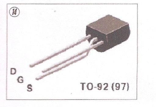

et voici le cablage du transistor
sinon va voir sur ce lien pour plus d'info
http://www.espacerails.com/modelisme/in ... _droit=non
Laurent

Très intéressant, en effet ! Surtout le montage pour 2 sorties aux.
