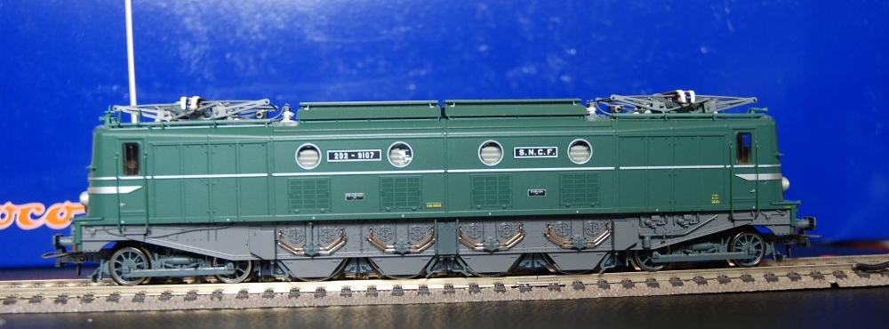

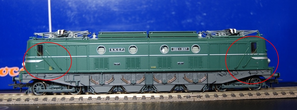

Voici la caractéristique du modèle qui a déclenché le sujet: Sur cette machine, avec un décodeur huit broches standard, sans cablage supplémentaire, il est possible d'avoir les feux rouges allumés ou coupés suivant si la machine est HLP ou attelée à une rame.
Donc procédons par ordre, tout d'abord, la machine:
Ensuite, il faut lever la caisse. Pour celà, retirer le bas des mains montoires et les positionner comme sur la photo, sans les retirer complètement:

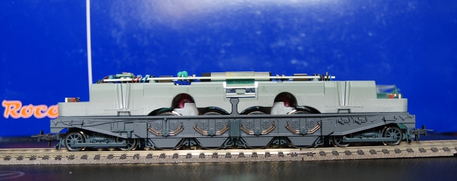

Levage de la caisse:

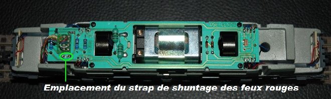

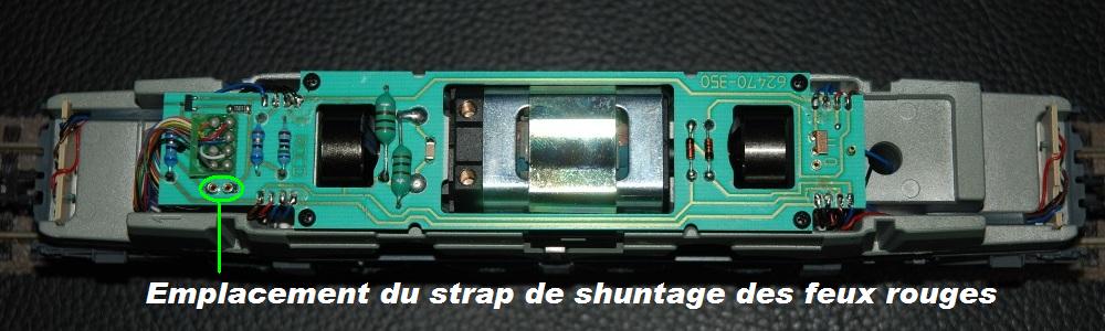

Voici maintenant la platine électronique avec le décodeur branché. Ce dernier est "planqué" dans le logement prévu à cet effet sous la platine d'origine. A côté de la prise NEM, on peut voir l'emplacement ou se trouvait le "strap" que j'ai retiré afin d'avoir les feux rouges indépendants. Cette manipulation extrèmement simple est indiquée sur la notice de la machine, avec la procédure de branchement du décodeur.
Je serais bien incapable de vous dire quel décodeur j'ai monté, étant donné que j'ai égaré la notice de cet accessoire. :oops:
Il est à noter que le fil violet du décodeur (celui qui se promène tout seul) n'est branché à rien du tout.
Sur la notice de la machine, il est clairement indiqué que si on retire le "strap", les feux rouges ne sont plus fonctionnels en analogique. Ces mêmes feux sont commandés en digital via la touche F1.

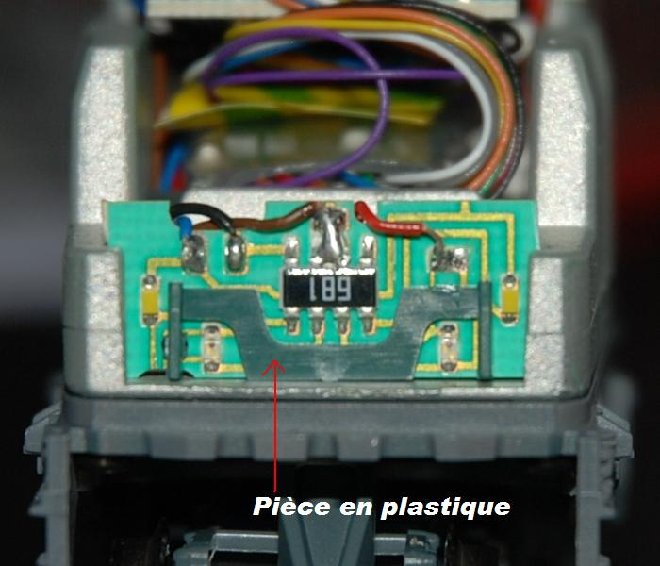

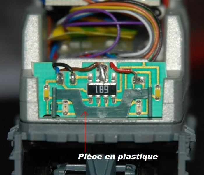

Une vue en gros plan sur la platine des feux. A noter que, pour éviter la pollution lumineuse des feux blancs sur les rouges ou des rouges sur les blancs, Roco a fixé une pièce en plastique séparant physiquement les deux sources.
On voit bien que 4 fils arrivent sur la platine: rouge, bleu, noir, et marron.
A priori Roco a suivi les même couleurs que sur le décodeur.

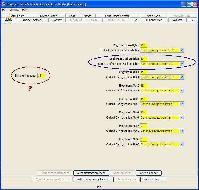

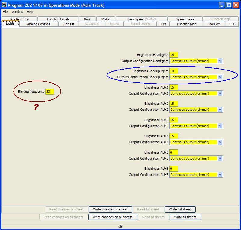

Après quelques recherches, j'ai fini par remettre la main sur la notice du décodeur que j'avais installé dans la 2D2. Il s'agit d'un ESU LockPilotDCC V3.0.
J'ai donc posé la machine sur la voie de programmation reliée au petit boitier SPROG, et hop, on suit le mode d'emploi, le tuto présent sur le forum et on se lance!
La lecture de tout les CVs prend pas mal de temps, vu le nombre qu'il y a.
Ensuite, j'ai changé l'adresse de la machine et je me suis risqué à changer la luminosité des feux rouges qui me semblait un peu forte.
Par défaut, la valeur est 15. J'ai règlé à 10. La différence n'est pas énorme, mais avec les LED c'est pas évident. Avec la valeur 5, c'est franchement faiblard.
Une question: la case "blinking frequency" agit sur quel paramètre?

A mon avis, sur toutes les sorties où tu aurais choisi une lumière "blinking", mais pas sur les autres. Autrement dit, une seule fréquence de clignotement disponible, mais paramétrisable!
Re: Digitalisation 2D2 Roco et SPROG
Messagepar joseph
06 Juin 2009, 11:10
Ah OK. C'est pour règler le clignotement. Merci! :)
