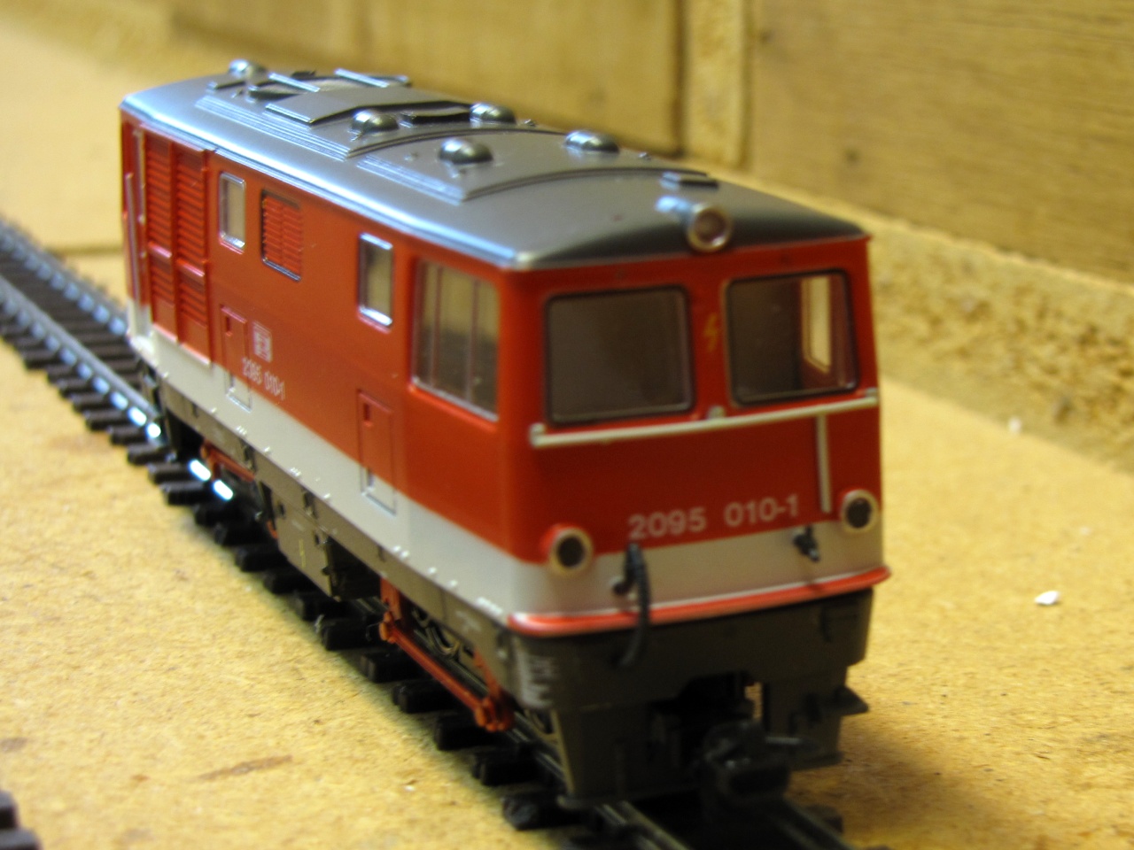

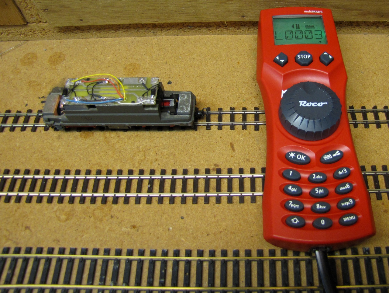

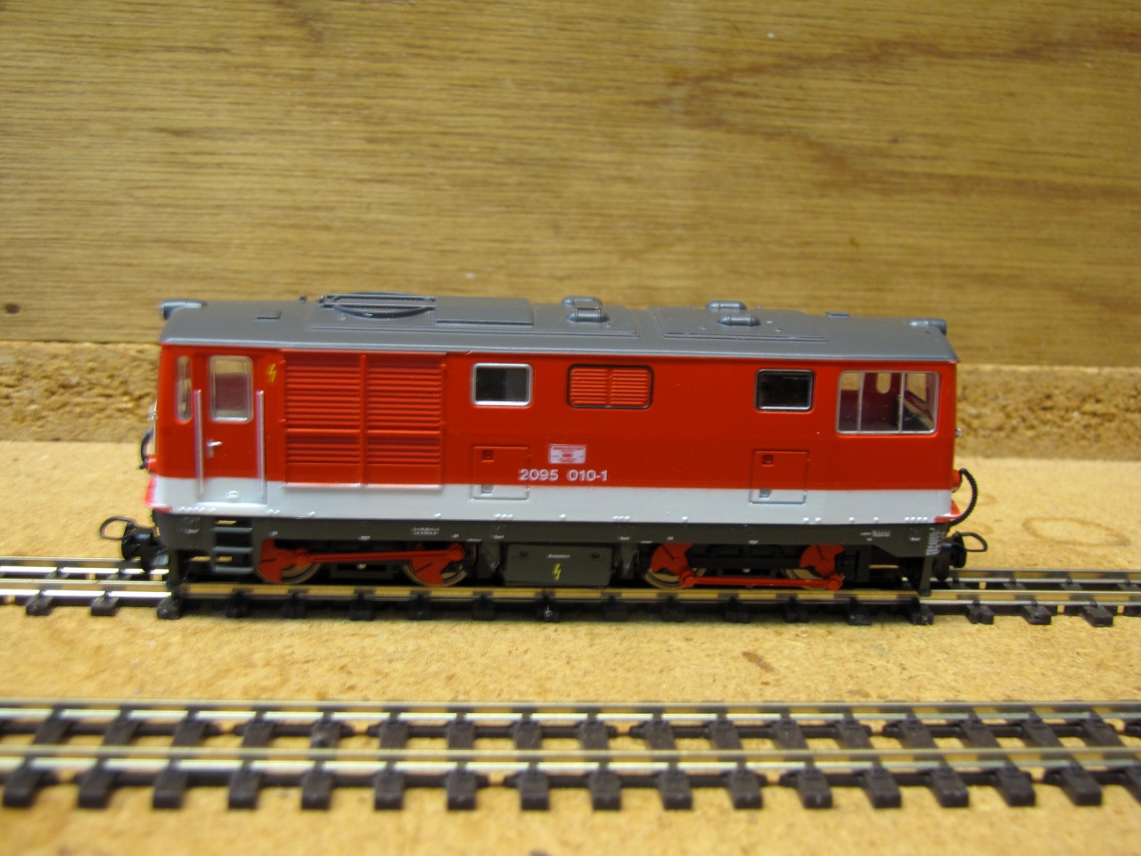

D'abord vues de l'engin sur la voie d'essai:

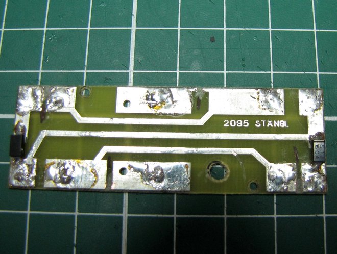

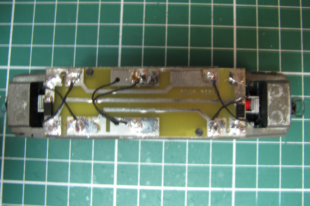

Le châssis métallique est totalement recouvert d'un circuit imprimé. Il n'y a pas de prise pour décodeur mais Monsieur STÄNGL a prévu le circuit imprimé de manière à séparer facilement les différentes zones par de simples traits de fraiseuse. Voici, vu de profil:
Et de dessus:

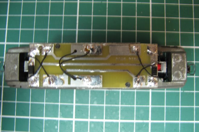

1ère étape: démonter le circuit imprimé:
L'opération ne nécessite pas de commentaire particulier. Après avoir retirer les 2 vis qui maintiennent la plaquette sur le châssis, il suffit de désouder:
  • Délicatement, les pattes d'alimentation des lampes soudés aux 4 coins du circuit.
  • Les 4 fils reliant les prises de courant situés juste en retrait par rapport aux précédents
  • Les 2 fils d'alimentation du moteur situés au centre et qui traversent la plaquette par 2 petits trous.

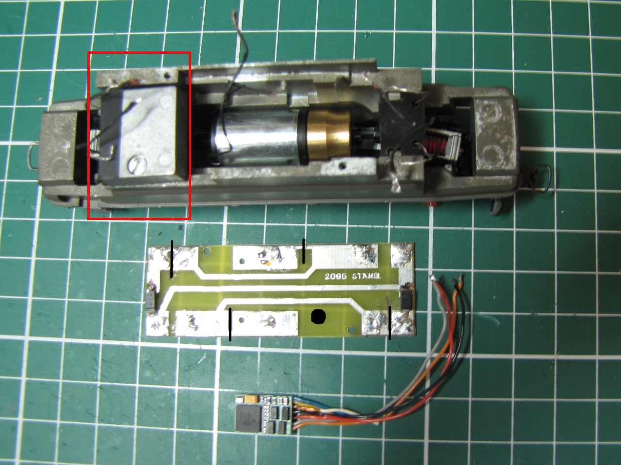

2ème étape: repérer et tracer les modifications à effectuer

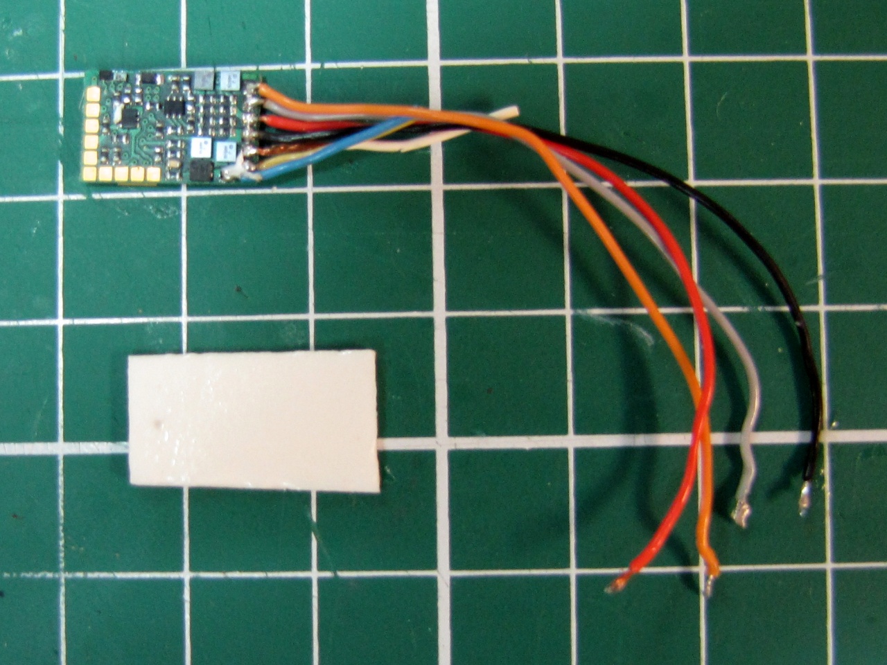

J'ai choisi d'installer un décodeur MX 620 ZIMO conçu pour l'échelle N. Ce décodeur convient très bien pour notre machine. Cependant nous verrons qu'il y a beaucoup de place disponible en utilisant la méthode que je vais vous démontrer et qui est différente de celle préconisée par Mr. STÄNGL. L'on pourrait y installer, sans soucis, un décodeur HO de petite taille tel le MX63 ZIMO. Il n'y a donc pas de réelles contraintes sur ce sujet.
Il existe une notice, en Allemand seulement, qui explique succinctement comment digitaliser la machine. Cette notice préconise d'installer le décodeur dans un emplacement prévu à cet effet à l'extrémité du châssis: un bloc de lest d'environ 4 mm d'épaisseur peut y être dévissé ce qui permet d'installer un décodeur à la place du dit bloc. C'est l'emplacement que j'ai entouré de rouge sur la photo suivante.

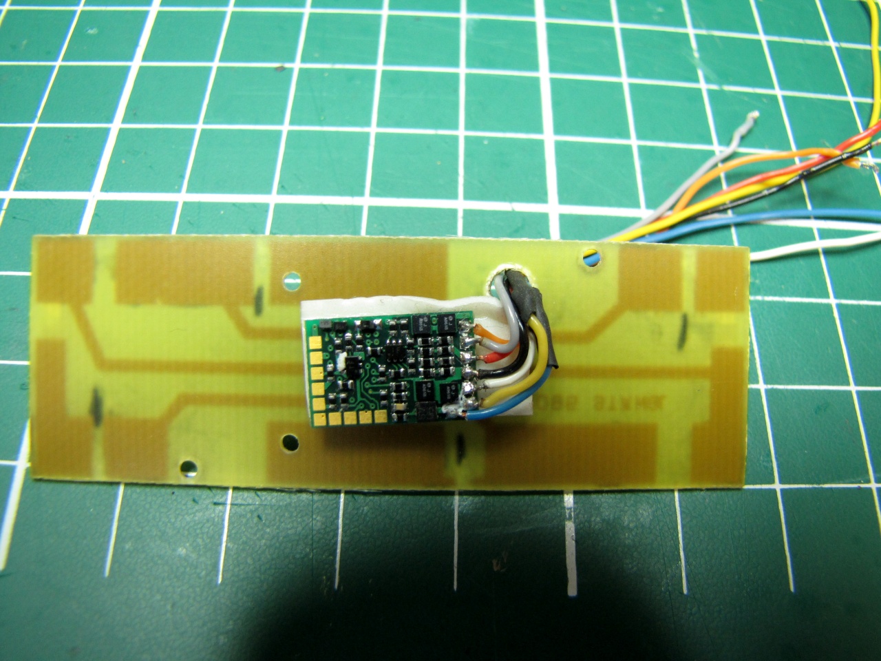

En fait, en retirant le circuit imprimé tenu par 2 petites vis, l'on s'aperçoit qu'il y a beaucoup de place entre le circuit et le moteur. J'ai donc préféré fixer le décodeur sous le circuit imprimé à l'aide d'adhésif double face pour moquette. Inutile d'enlever du lest.
En conséquence j'ai modifié par rapport à la notice STÄNGL, l'emplacement du trou à percer dans le circuit imprimé pour laisser passer les fils du décodeurs. Je perce à 3,5 mm de diamètre: c'est le maximum accepté par ma mini-perceuse et cela suffit.

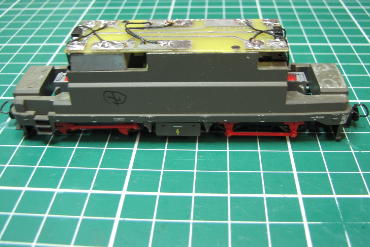

La photo ci-dessous montre:
  1. la machine sans son circuit imprimé: l'on voit nettement la partie amovible du lest à gauche, que j'ai entouré d'un cadre rouge.
  2. Le circuit imprimé: j'ai marqué d'un rond noir l'emplacement à percer pour laisser passer les fils et d'un trait noir les 4 ponts de piste de circuit imprimé à couper à l'aide de la fraiseuse.
  3. Le décodeur MX 620. Pour la petite histoire c'est une réutilisation et par rapport à la photo il m'a fallu ressouder un fil blanc et restaurer les fils bleu, jaune. Tout raccord doit être protégé électriquement par de la gaine isolante thermo-rétractable: c'est très important, tout court-circuit pouvant entrainer la destruction immédiate du décodeur.

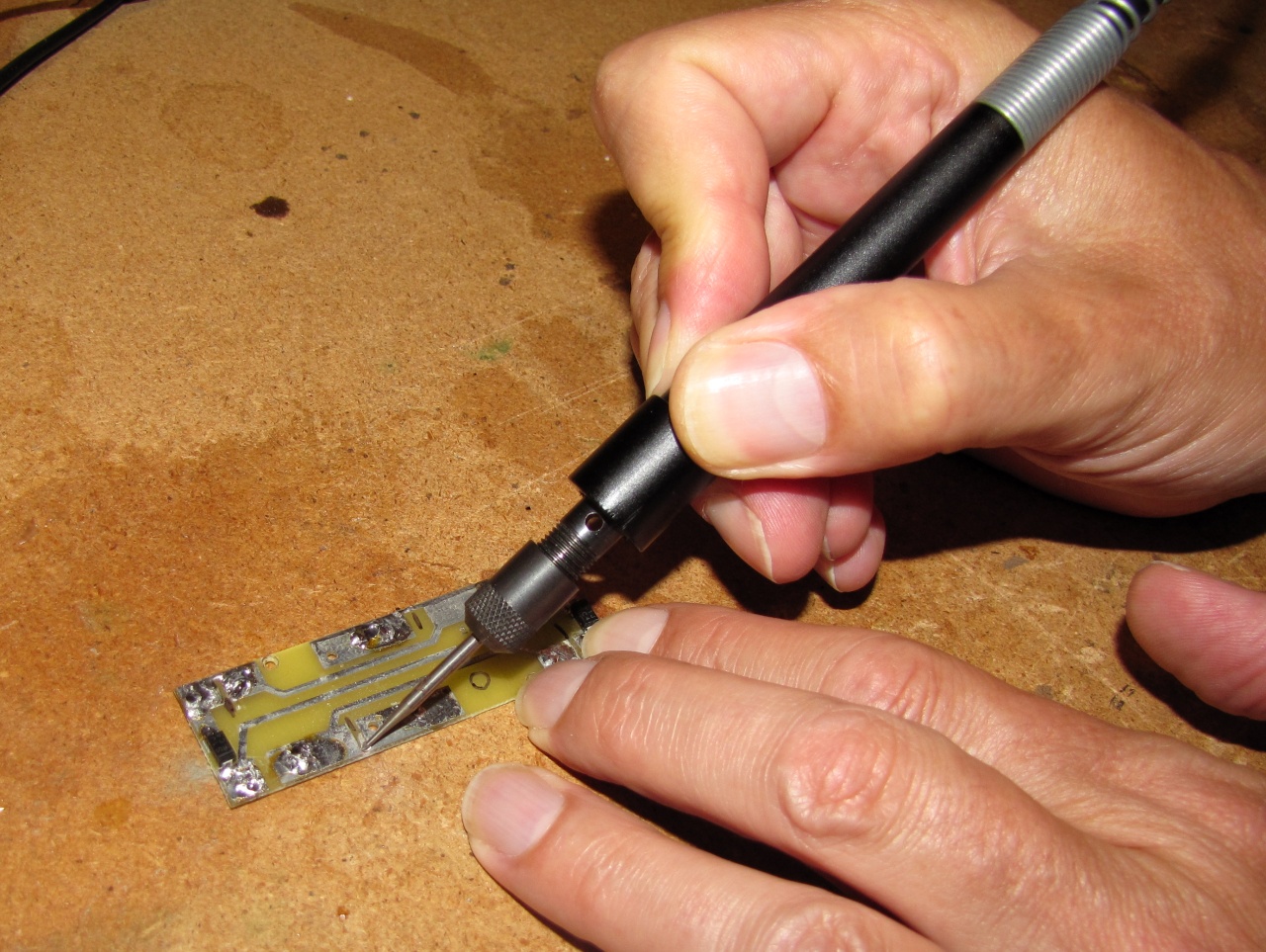

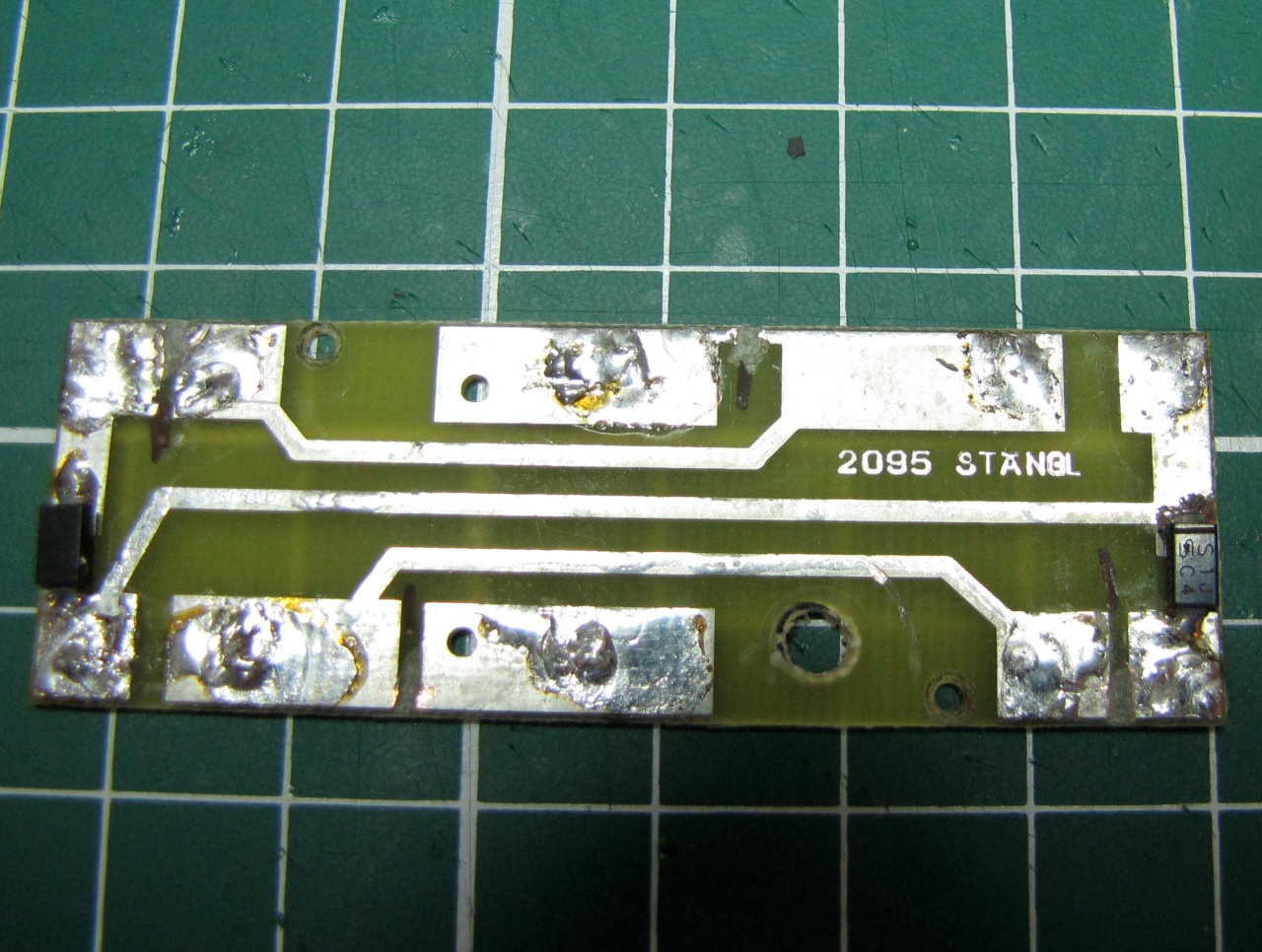

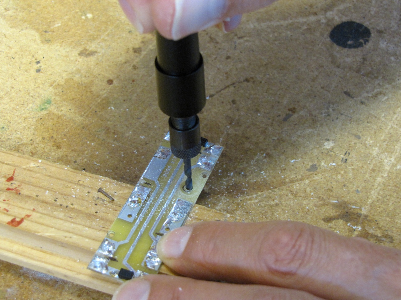

3ème étape: modifications du circuit imprimé:
Très simplement à l'aide de la mini perceuse l'on va:
  • Couper en 4 endroits les pistes conductrices de manière à isoler complètement les prises de courant(, l'alimentation du moteur et l'alimentation des feux. Chacune de ces zones pourra ainsi être reliée aux fils correspondant du décodeurs. Cela ce fait facilement avec une petite fraise aux endroits indiqués sur la notice (Leiterbahn Trennen), marqués par des rétrécissements de la piste conductrice. Seule précaution, importante, bien veiller à l'isolation complète de chaque secteur.
  • Percer le trou devant laisser le passage au fil du décodeur
Cela donne ceci:

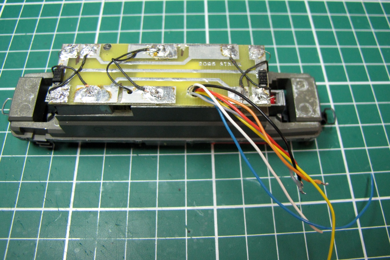

4ème étape: mise en place du décodeur:
La platine est maintenant prête à recevoir le MX 620. Il sera simplement collé dessous au niveau de la partie vide au dessus du moteur à l'aide d'un simple morceau de ruban double face à moquette:
En fait il ne sera pas mis en place en l'état mais avec les fils correspondant à l'éclairage restaurés. Il y en a en effet besoin d'une certaine longueur ces câbles se raccordant à l'autre bout du circuit imprimé.
Voici l'arrière de la platine avec le décodeur en place:

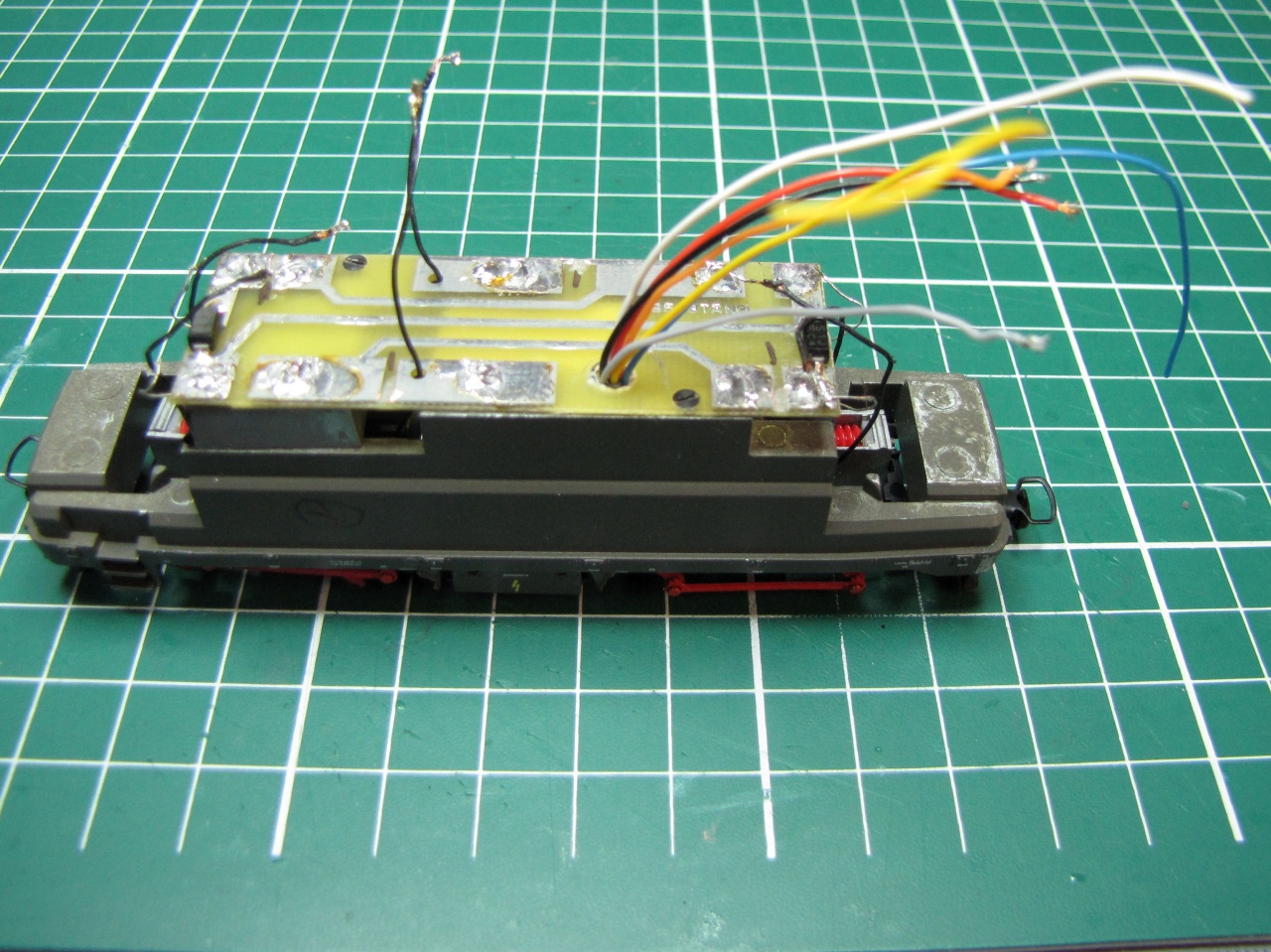

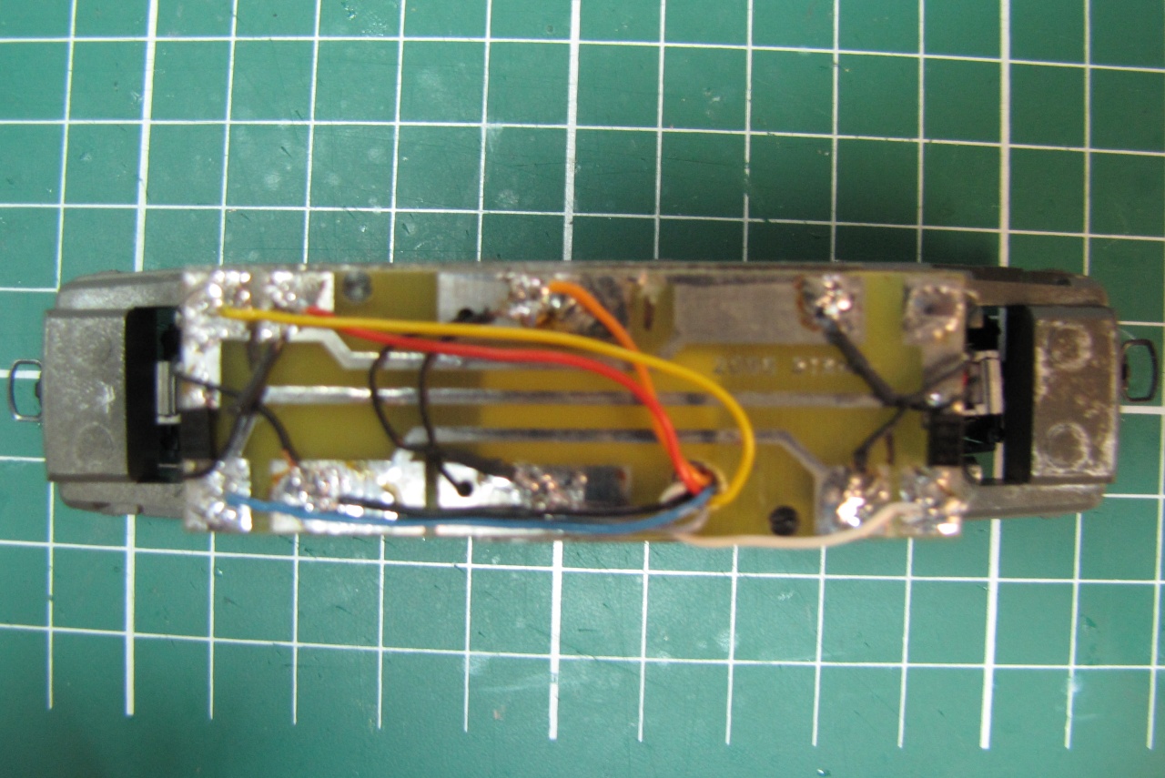

5ème étape: câblage:
  1. D'abord replacer le circuit imprimer sur le châssis et le refixer à l'aide des 2 petites vis. Ne pas oublier de passer les 2 fils alimentant le moteur au travers des 2 trous correspondants.
  2. Ensuite remettre en place le câblage d'origine de la machine en commencent par les pattes des lampes, rigides, aux 4 coins de la plaquette.
    Puis ressouder les fils des prises de courant et enfin les 2 fils d'alimentation du moteur.
    Attention à 2 choses:
    • Tous les câblages d'origine sont croisés: le câble de droite va à gauche et vice et versa. Cette disposition permet d'avoir des fils qui ne s'enchevêtrent pas trop sur la platine ce qui facilite le remontage de la caisse qui n'est pas l'opération le plus évidente.
      De toute façon si l'on veut en décroiser un, il faudra tous les décroiser, pour respecter les sens de câblage.
    • Les fils d'origine sont très sensibles à la chaleur et l'entourage isolant à tendance à se défaire sur une grande longueur. Si c'est le cas, il faut restaurer l'isolation avec de la gaine thermosensible sous peine de risquer de mettre en contact des pistes du circuit imprimés n'ayant pas à l'être.
    L'on doit arriver à avoir cela:
  3. Enfin l'on procède aux raccordement du décodeur comme indiqué sur la notice:
    • Fil noir = "Decoder schwarz": prise de courant voie coté gauche
    • Fil rouge = "Decoder rot": prise de courant voie coté droit (et oui c'est l'envers de ce que l'on pourrait croire :D )
    • Fil gris = "Decoder grau": alimentation moteur coté gauche
    • Fil orange = "Decoder orange": alimentation moteur coté droit
    • Fil bleu = "Decoder blau": commun positif de l'éclairage
    • Fil jaune= "Decoder gelb": éclairage avant
    • Fil blanc= "Decoder weiß": éclairage arrière
    Notre machine est prête à fonctionner:

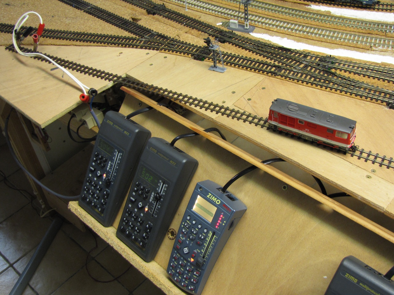

Un petit tour sur la voie d'essai pour s'en assurer:
Tout fonctionne. Reste le plus dur !

Eventuellement ajuster quelques CVs pour accélération, ralentissement et vitesse maximale. Pas question, selon moi, d'utiliser la LokMauss pour cela ! Pas douée pour la programmation la petite souris rouge. J'utilise donc un petit bricolage simpliste pour raccorder à la voie de programmation de mon réseau principal et bénéficier des possibilités de la MX1:
En attendant SPROG ...
En attendant reste à admirer les ralentis de l'engin et le jeux de ses merveilleuses petites bielles rouges :D
