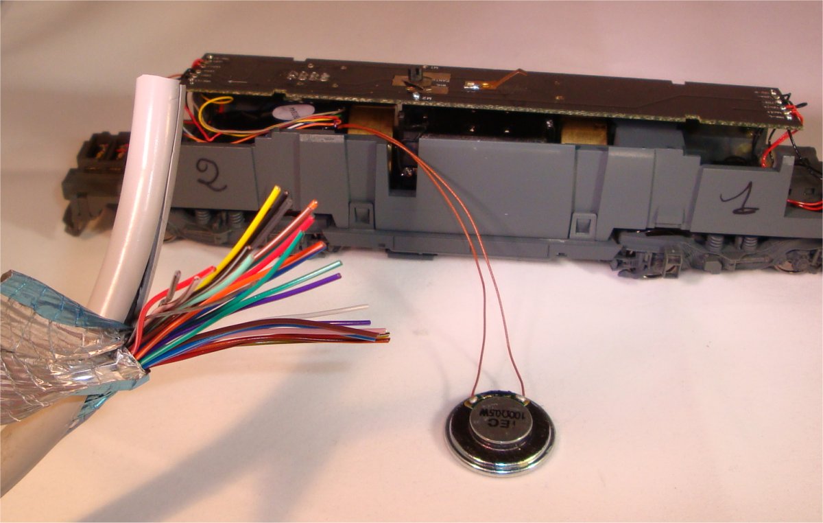

Pour achever dans les meilleures conditions la digitalisation de ma récente BB 436242 Jouef, il me faudrait rallonger un peu les fils qui mènent au haut-parleur.
J'ai les machins thermorétractables, mais pour les fils : où trouver à se fournir en fil aussi fins que ceux qui équipent au départ les décodeurs ? Rien vu nul part de comparable ! Sauf à couper le fil violet inutilisé au départ, mais bof ...
Merci d'avance de vos solutions !

Tu peux utiliser du fil de cablage informatique. Fin, costaud et bien isolé. A récupérer dans un vieux pc hs.

S'il te reste une vielle souris ou un vieux câble LPT, c'est ce qu'il faut !

Sinon, Conrad propose des fils très fins (mais je parle de Conrad be disponible en NL uniquement et qui contient ce qui est disponible en Allemagne, soit sensiblement plus d'articles que Conrad fr).
C'est eux que j'utiliser pour le prolongement des fils des décodeurs. Ils sont ± de même diamètre.

Dans les solutions possibles:
  • La plus simple, mais il faut avoir prévu le coup avant: garder dans une boite tous les fils que l'on coupe des décodeurs pour s'en resservir quand on a besoin.
  • De toute façon il y a des fois où il faut de grandes longueur (modification du câblage du X 2800 Roco par exemple): l'on trouve du fil qui va bien chez CDF et d'autres revendeurs d'électroniques style Conrad ou Selectronics. Le souci étant de faire une commande rien que pour du fil. C'est pour cela que je trouve superbe que ce genre de produits soient disponibles chez CDF: l'on peut compléter une commande par tous les petites fournitures dont l'on a besoin.

Existe aussi chez BRAWA dans les 10 couleurs normalisées DCC. Mais.... Bonjour le prix !

Merci de toutes ces réponses, pertinentes comme à l'habitude !
Pour ce qui est vieux PC et ancien cordon LPT, j'ai, et même pas mal ... Après inspection, les fils d'un câble // sont proches en effet de ce que je cherche, juste un peu plus gros et rigides, mais ça va très bien faire l'affaire en attendant de commander exactement le bon fil à l'occasion d'autre chose chez CDF ou BRAWA ...

Dans tous les cas, préférer du multibrin à du mono brin.

XTof_vl a écrit:Dans tous les cas, préférer du multibrin à du mono brin.
Peccable : sur les fils du câble parallèle ("vieux" câble imprimante pour PC), c'est bien du multibrins !
