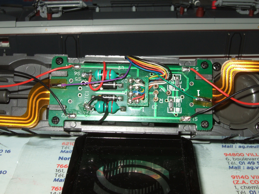

Rien de plus simple, demonter la caisse en enlevant en premier les etraves.
Ensuite enlever le coffre sous la caisse pour y placer le decodeur.
Connecter la fiche nem.
Couper le fil vert sur la prise nem, et souder le fil violet (aux2) et le fil vert (aux1) sur les rouges avant et arriere.
Remonter la caisse, remonter les etraves et vous avez une loc avec les feux rouges separés.
Reste plus qu'a programmer les fonctions selon vos desires.

Simple et efficace. :applause: :cool:
Re: Digitalisation 3000 CFL T13 etc...
03 Oct 2009, 10:49
Oui,
Petite modif intéressante. :cool:
De plus elle répond parfaitement à la question posée à ce propos dans le fil sur les BB Jacquemain Roco.
Salutations amicales.

Je rêve ou bien il y a d'origine un caisson pour mettre un HP, sur cette machine ?

A mon avis, tu ne rêves pas et vu la collaboration ESU - LS-M, cela ne m'étonerait pas!

Exact il y a déjà la place prévu pour le haut parleur.
