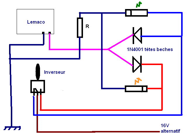

Tu peux utiliser les inverseurs du lemaco.
Pour pas refaire tout mon shéma j'ai branché les led en parallele avec l'alim des moteurs mais cela revient strictement au même :
Souvent en plus je mets une diode en serie avec les led, en plus de la resistance de protection.

La Mouette a écrit:Tu peux utiliser les inverseurs du lemaco.
La résistance, j'ai pigé mais la diode supplémentaire ???
Peux-tu expliquer le pourquoi du comment , please ?

Les leds sont fragiles, plus que les diodes et j'ai deja eu de mauvaises surprises avec juste un led. :|

La Mouette a écrit:Les leds sont fragiles, plus que les diodes et j'ai deja eu de mauvaises surprises avec juste un led. :|
OK mais avec les diodes, tu as aussi une chute de tension, isn't it ? :gne:
Tu pourrais nous donner un exemple "concret" pour déterminer quelle(s) résistance(s) et quelle diode(s) svp ? :ange:

c'est la valeur de R qui au final te donnera la tension dont tu as besoin pour la luminosité que tu recherches.

La R limite le courant, et doit être calculée en fonction de la diode (ce n'est pas le même R pour toutes les diodes.
A noter qu'une Led est une diode, et il n'y a pas besoin de diode. Mais comme Gilles l'indique, elle est plus fragile.

Tout à fait Christophe c'est toute la difference entre la théorie et la pratique.
Dans la pratique quand ça merdoie la LED a la resistance de la cabane en paille et la 1N4001 celle de la maison en briques. ;)
