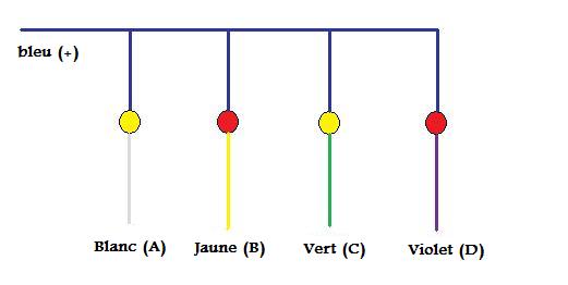

Messagepar Boxpock
12 Nov 2009, 17:20
Une explication simple, tu utilises le bleu en commun positif sur tous les feux (important si l'éclairage est à base de LED) puis le fil blanc pour les feux blancs face 1, le fil jaune pour les feux rouges face 1, le fil vert pour les feux blancs face 2 et enfin le violet pour les feux rouges face 2.
A noter que l'ordre des fils blanc/jaune/vert/violet n'a pas d'importance, cela jouera simplement sur l'ordre des fonction 1, 2, 3, et 4.
Une fois ceci câblé, tu dois mettre ces valeurs dans les CV (valeur mise en gras) :
CV33 : 0 -> Fonction F0 avant [valeur usine : 8 ]
CV34 : 0 -> Fonction F0 arrière [valeur usine : 16 ]
CV35 : 8 -> Fonction 1 (feux blancs face 1) [valeur usine : 32 ]
CV36 : 16 -> Fonction 2 ( feux rouges face 1 ) [valeur usine : 64 ]
CV37 : 32 -> Fonction 3 (Feux blancs face 2 ) [valeur usine : 0 ]
CV38 : 64 -> fonction 4 (feux rouge face 2) [valeur usine : 0 ]
Tout ceci est expliqué dans le bouquin vendu avec le décodeur Silver. A noter qu'auparavant, les Silver avaient 4 fonctions, désormais il en ont 5.
Espérant que cela aidera.
Boxpock.
Boxpock
Re: Programmation feux
Messagepar Rudy
12 Nov 2009, 23:23
Salut
Je te conseil, de mettre le le fil jaune et le blanc sur les fanaux blancs et d'utiliser le vert et violet pour les rouge, comme çà tu pourra atténuer les fanaux en faisant un mode phare fanal avec le mapping, regler la luminosité, et fair un signal d'alerte lumineux pour les locos françaises.
Rudy
Rudy
Messages: 358
Âge: 42
Localisation: Tourcoing
Messagepar Boxpock
13 Nov 2009, 10:35
Rudy a écrit:Salut
Rudy
Oui tout à fait ;) ! Quoique à vérifié si cette option n'est pas étendue sur les sortie C et D, je vais voir dans la notice !
Boxpock
Messagepar Boxpock
13 Nov 2009, 11:47
Re,
C'est ce que je pensais, les effets lumineux (mapping, gyrophare ....) peuvent se faire sur les quatre sorties A, B, C et D. Les CV concerné sont les CV 60, 61 et 62 (voir même 63 et 64).
