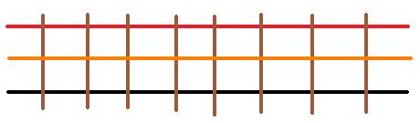

En bidouillant ma BB25100 de roco, je me demandais si l'alimentaion par caténaire était compatible avec le digital ?

à priori, pour la caténaire c'est comme pour les rails, il y a le + sur la caténaire et le - sur le rail. en cas de roulement avec caténaire et rail, tu définis par défaut un rail -, un rail + et tu met la caténaire sur le même fil que le rail +.
faire tout un réseau avec que des loc avec pantogarphe fonctionnel équivaut à faire un réseau en système 3 rails, pas de souci pour les boucles de retournement.

je me reprend:
le rail noir est le -
le rail rouge est le +
en analogique, tu prend un autre transfo et tu le met entre le rail - et la caténaire
en digital, tu prends le rail + et tu alimentes la caténaire avec le même fil
Autre solution mais UNIQUEMENT valable en cas d'exploitations à 100% par les pantographes (pas de loc vapeur ou diesel...)
le + sur la caténaire et le - sur les deux rails

:roll: Capito !
Merci :)
