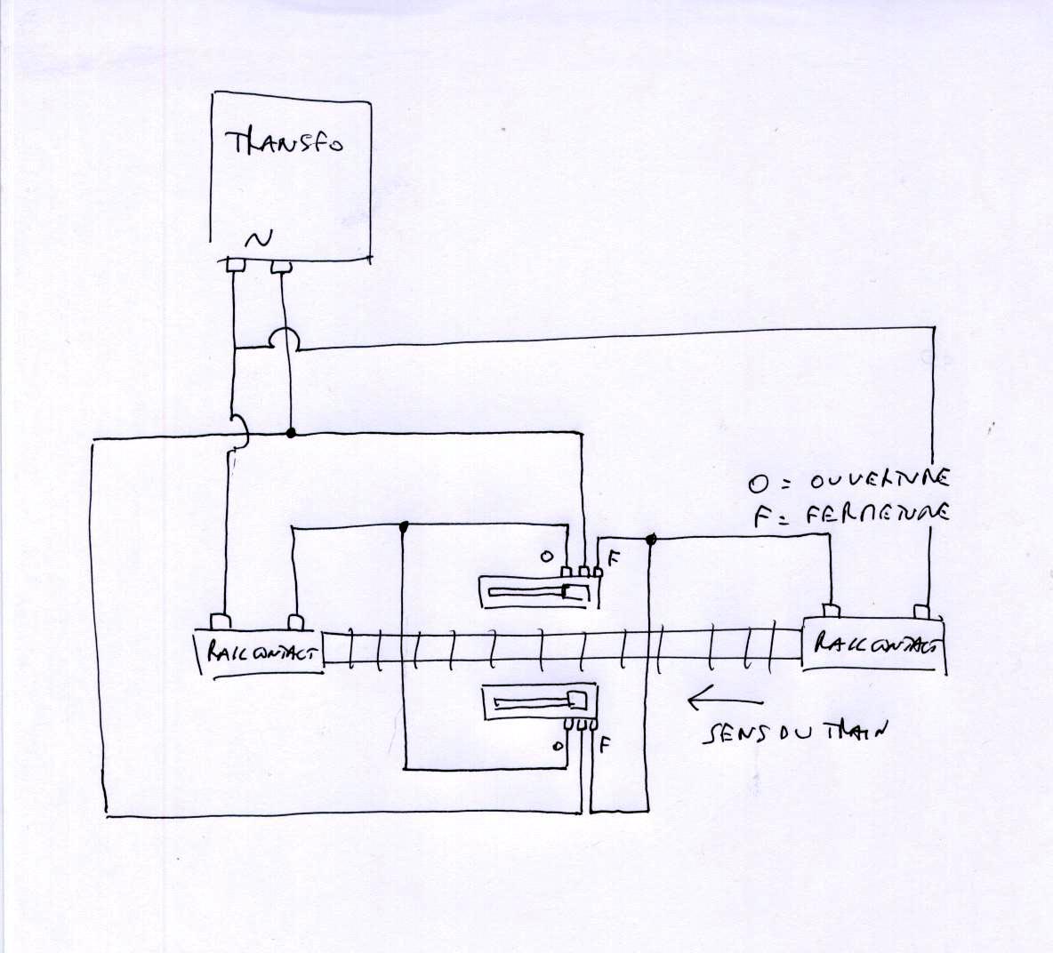

Voici le schéma pour circulation à une voie:
Il faut préalablement que tu identifies bien quel contact ouvre et lequel ferme sur chaque barrière et quel est le commun (le plot du milieu sur mon dessin). Car si tu connectes une ouverture avec une fermeture, tu crées un court circuit et tu grilles la bobine.
Messages: 18616
