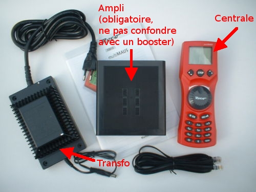

Ensuite je souhaite m'équiper en digital je pensais à la multimouse (bon choix ou pas?) mais quelques post sur le forum parle du frog 2: Qu'est ce donc?! Est ce obligatoire avec la multimouse?
De quoi doit je m'equiper avec la multimouse pour faire rouler mon premier train? (booster? centrale?... c'est qoui tout ca?!)

La question revient souvent.
Une image valant souvent mieux qu'un long discours :
Quant au SPROG, je n'irais pas jusqu'à affirmer qu'il est obligatoire même si la tentation est forte ;) C'est un boitier permettant principalement de programmer, simplement, via un logiciel, les machines en DCC. Excellent complément à une petite centrale Roco par exemple. Bientôt le SPROG, qui est déjà une véritable petite centrale pour réseau d'essai par exemple, pourra même remplacer totalement les centrales d'entrée de gamme pour la conduite des trains. J'annoncerai une nouveauté importante d'ici quelques jours sans doute.
