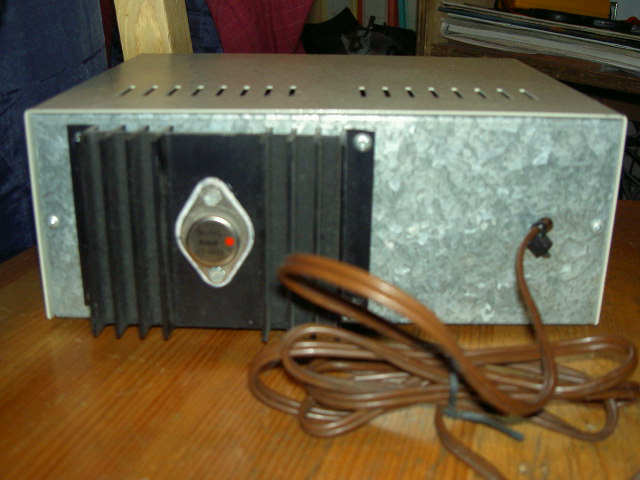

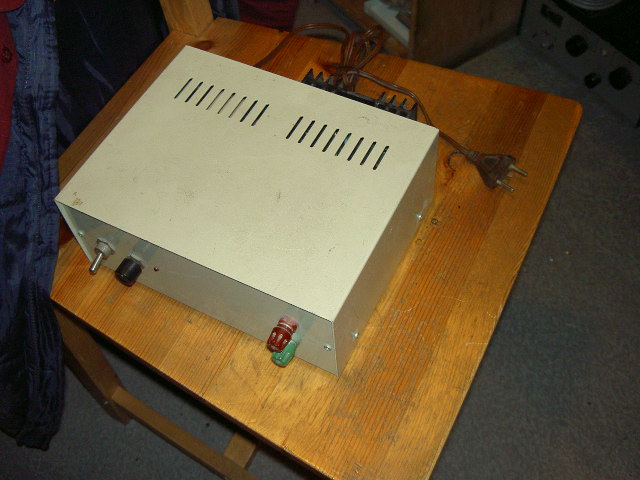

la 1 ere ; construite y a 20 ans sur la base d un LM317T avec un seul 2N3773 pour le balast , le pont de diode et le transfo sont de recup et permet d avoir de 3 V a 25 V sous 10 A ( 2 photos ) .

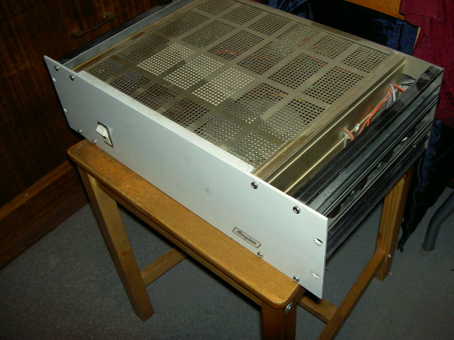

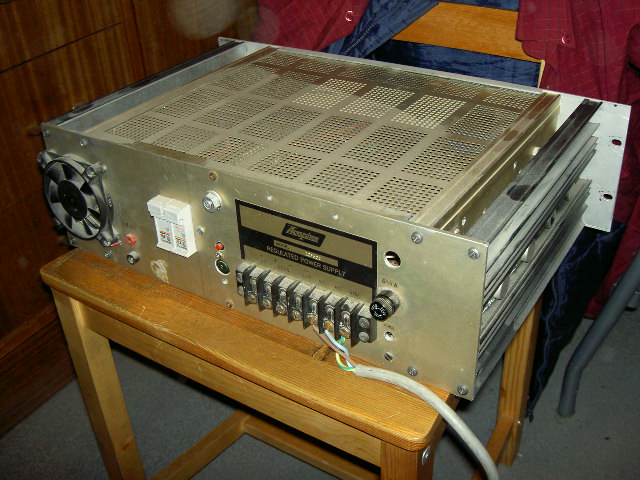

la 2 eme ; construite y a 15 ans sur la base d une alim ACOPIAN 12V 22 A et modifier par mes soins ; 2 transfo torique de 16 V 500 VA , 2 pont de diodes de 35 A , 1 regulateur LM 317K , 4 capa de 35 V sous 10 000 µF , 1 CTN , 1 ajustable miltitour de 5 K 1% , 8 transistor 2 N3773 , 2 coupe circuit de 20 A et 1 ventillo sur la partie " Decametrique " ; a noter que mon IC-726 et mon IC-I200T sont operationnel a pleine charge sous 13.8 V ( 2 photos ) .

Alim Recup 12 / 10
Alim Recup 12 / 10 ; AV
AR ACOPIAN 12 / 22
AV ACOPIAN 12 / 22

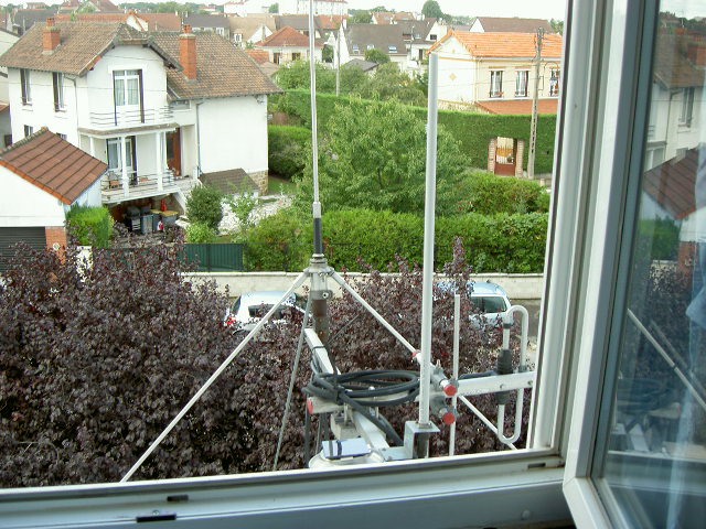

les antennes au bord de la fenetre , GP PRO 28/50 , 4 elements 430/440 MHZ , Colineaire 2.435 GHZ et 2 cellules de 3.0V pour recharger mes accus via eclairage gratos de nuit :cool:

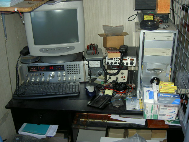

le 2 eme bureau avec ma COLT EXCALIBUR , mon PRESIDENT RONALD , mon IC-R100B , mon Pentium 3 de 1.15 GHZ , mon petit coin mesure pour depanner quelque " KEKEBOUBOUILLE " et mes medoc ( merci la secu :gne: ) .

the little shack .........
the antenna ..........
