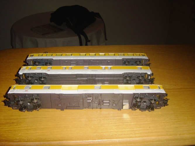

hello
j'ai acheté l'an dernier le coffret marklin 42996. wagon d'essais DB.
seulement ces wagons sont neutres. je souhaiterais l'équipé d'éclairage, il conseil les kit 7330.
mais je souhaiterais qu'il soit commutable en digital, allumé - éteint.
comme faire simple ? j'ai pensé à un décodeur 60922 mfx. ou un ancien décodeur marklin avec les cases de réglages blanc.
une autre idée ?

Peuvent-ils prendre le courant? Il manque le ski? As-tu une ligne entre les wagons pour le courant?
Si oui, un décodeur Motorola qui alimente la ligne et c'est bon, non?

les wagons peuvent recevoir les éclairages. mais je dois tout ajoutés. ski..etc.
il peuvent etre équipé d'attelage conducteur de courant.
motorola tu dis ? je n'y connais pas grand chose.

En Märklin, moi non plus, mais le protocole Märklin est Motorola, non?
Attention toutefois:
Si un seul décodeur doit alimenter l'éclairage de toute la rame, cela peut être fort consommateur de courant.
Et une solution avec un interrupteur discret, et ski sur chaque voiture?
