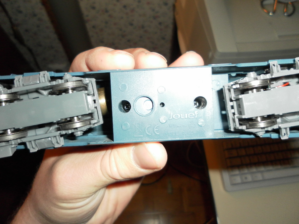

Bonsoir!!! je voulais savoir si c'était possible d'adapter un décodeur sur la loco BB56 livrée dans le coffret "multi trains" de jouef et aussi pour le tgv de chez jouef. J"ai démonté les deux mais c'est bizar... et pour la loco BB c'est impossible de démonter... bref je suis sceptique lol . En fait je vais creer un reseau en analogique. Merciiiiii :D

Je n'ai ni l'un ni l'autre, mais depuis un certain temps, les fabricants indiquent comment digitaliser leurs motrices dans la notice.
Pour Hornby Jouef, les notices sont parfois à décharger de leur site Internet.
Mais si la motrice n'est pas digitalisable (DCC ready), à part pour certains anciens Fleishmann où il faut des pièces de rechange du moteur, je ne suis jamais tombé sur une loco que je n'ai pas su digitaliser. Le problème régulier est le manque de place.
Mais il faut parfois souder des fils du décodeur.

Bon alors, en fait je suis aller voir sur le site , j'ai vu ca http://fr.jouef.hornbyinternational.com/_assets/files/SS%20No.263%20multi%20traffic.pdf
Ensuite j'ai essayé de démonter la loco pour voir , et la IMPOSSIBLE . J'ai enlever les deux vis comme vous pouvez voir sur la photo et en fait les deux côter de la loco sont fixés au bloc la où il y à les vis.
Help me... please ^^ :D

D'après la photo, il me semble que les flans de la caisse ne sont pas soudées à la partie supportant les vis. Essaie d'introduire un objet fin (lame de cutter) entre le flanc et le support de vis. Si ça s'écarte c'est que ce n'est pas soudé, Essaie alors d'introduire des pointes (genre cure dent) pour écarter le flanc et le déclipser.
Bien entendu, il vaut mieux ne pas forcer si ça ne se sépare pas.
Mais ce serait étonnant qu'il ne soit pas possible de séparer la caisse du support.

Bon, j'ai essayer, et non ça ne marche pas, on voit bien que c'est moulé en fait , ca donne beaucoup de poids à la loco... C'est un peu bizarre non ?

C'est une qui s'écarte par les flancs, non? Tu es certain qu'elle ne s'ouvre pas?
A noter que je ne connais pas de BB56 produite par Jouef.

Bah j'ai essayé avec le cutter et non ça ne s'écarte pas je comprend pas en plus il y a des vis que je peux enlever. Peut être un défaut de fabrique sachant que c'est 'made in china'? ...

As-tu une photo de la loco, cela permettra peut-être de t'aider.
