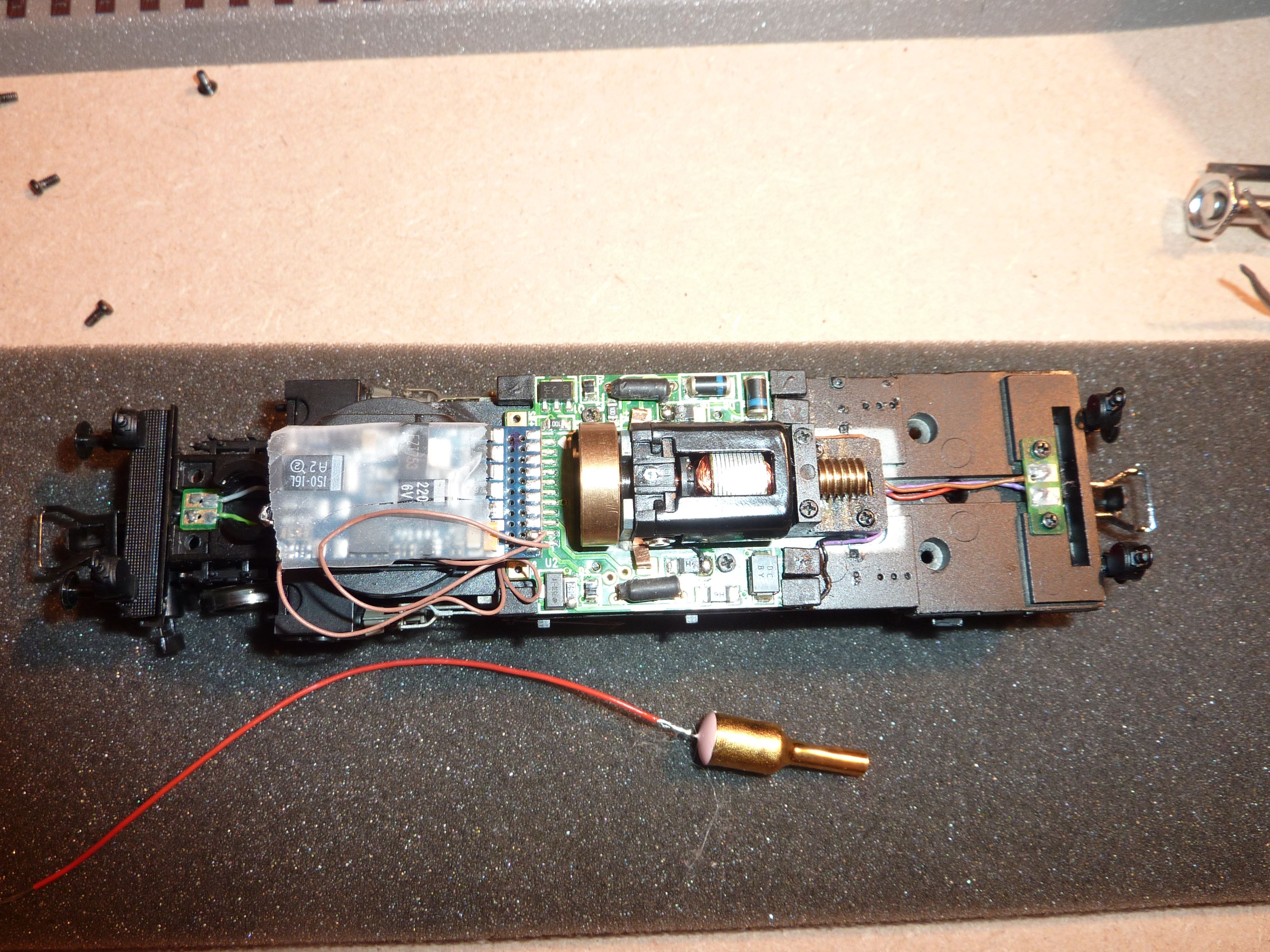

Messagepar FRESCO
05 Déc 2010, 18:30
oui c'est ça , il n'y a qu'un fils. Donc le corps du fumigene à la masse et le fils du fumigene sur une sortie aux du décodeur.Mais ce qui m'etonne :?: , pourquoi mettre un décodeur 21 broches sans fils, et ensuite devoir rajouter un fils quand on met un accessoire , de plus quand la machine est préparée fumigene????

Re: FUMIGENE SUR BRAWA 131T
05 Déc 2010, 18:38
C'est que sur la carte du de la loco il doit se trouver un endroit pour y fixer le fil du fumigène et qu'il y a une continuité électrique entre cette carte et le corps du fumigène. Si tu ne sais pas, fais des photos précises.
Il existe sur le morop (morop.org) une description des 21 broches. Donc, il est possible en parcourant le circuit de voir où se situe le fil en rapport avec le fumigène, s'il existe.

Messagepar FRESCO
05 Déc 2010, 18:43
ok merci je demonte, je fais des photos , je vous tiens au courant... :diable2:

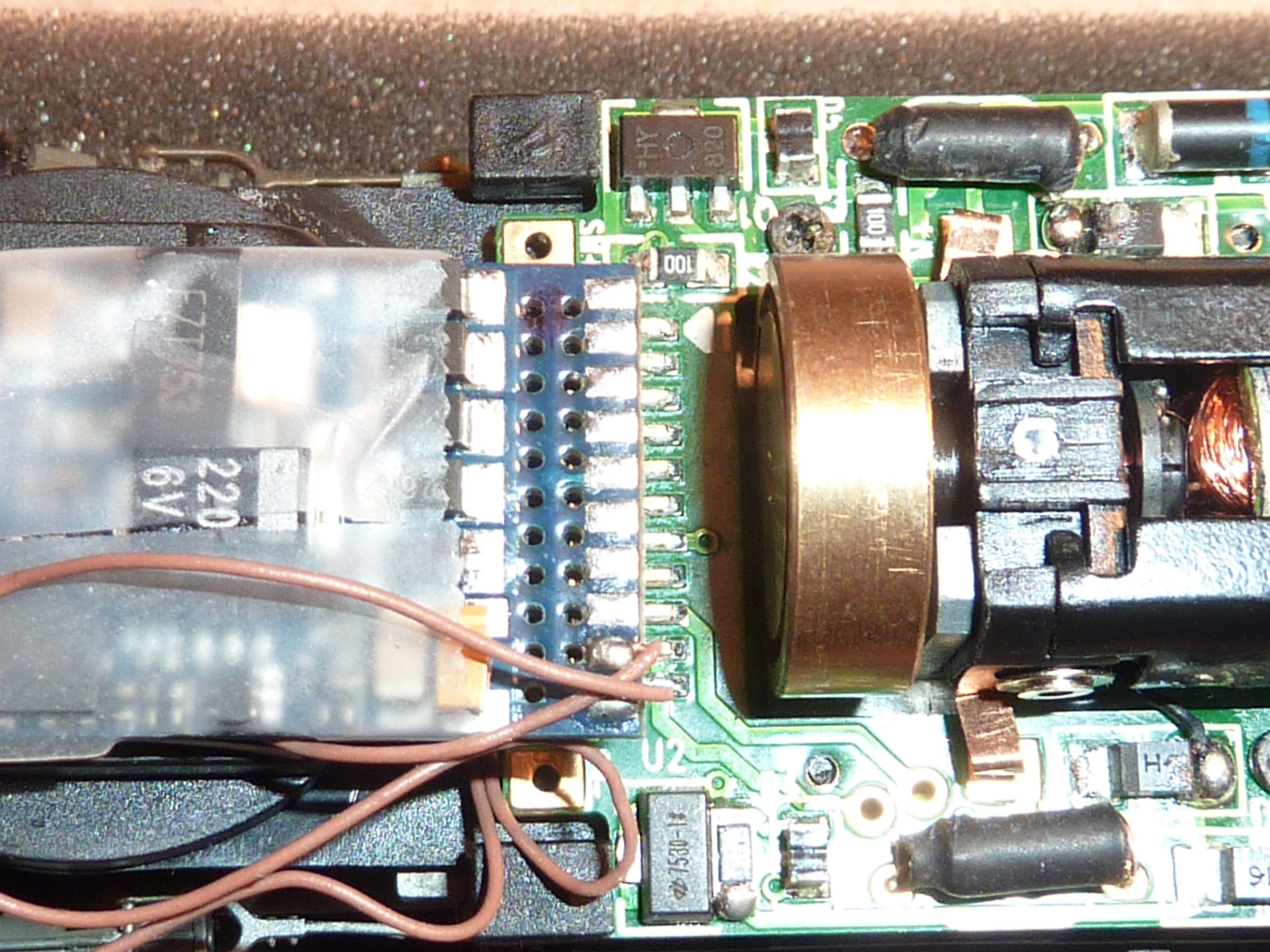

05 Déc 2010, 20:13
Voila j'ai fait des photos sur la platine d'origine il y a des bornes libres , il y en a une en continuitée avec la borne 15 du décodeur et selon la norme la 15 c'est une borne AUX1. Maintenant ,la masse du fumigene doit faire contact sur la carcasse de la loco , je pense que c'est ça?
05 Déc 2010, 21:27
Et la caisse de la loco est en métal? Sinon, je ne sais pas ou passe le courant.
Les contacts sur la platine, tu parles des deux contacts de part et d'autre du connecteur?
Messagepar FRESCO
05 Déc 2010, 21:44
Oui elle est en metal , quand j'installe le fumigene ds son logement j'ai bien une continuitée avec la caisse .pour les bornes libres ,ce sont celles avec un petit trou de part et d'autre du decodeur. Est ce qu'apres montage il faut declarer la sortie auxiliaire par les cv. Car pour l'instant j'ai aucune tension.
