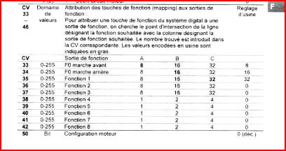

En fait, il faut distinguer les "commandes fonction", issues de la centrale, des fils de "sortie fonction" du décodeur.
Le lien entre les deux étant le mapping.
A, B, C, etc... étant les fils de sortie du décodeur... (F1, F2, F3, etc...)
D'origine, avec les règlages décodeurs d'usine, commande F0, en marche AV = sortie décodeur F1, commande F0, en marche AR = sortie décodeur F2, touche 1 de la centrale = sortie décodeur F3, etc...
Mais c'est modifiable... :cool:
Michel.

Il faut dire que la notice Zimo est pas simple...
Je suis habitué à ESU que je connais presque par coeur, et ou justement, il est très simple de modifier quelle sortie fais quoi, mais là je n'ai pas encore épluché la notice (que je dois imprimer car je déteste lire un pdf sur un écran...)
