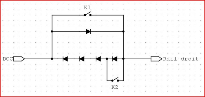

J'ai donc acheté un Lenz Silver + et j'ai fait des essais : CA MARCHE !!! :applause: :applause: :applause:
Les diodes sont des BY550-100 (Silicium, 5A)
Quand K1 est fermé : marche normale (voie libre)
Quand K1 est ouvert et K2 aussi : arrêt progressif (sémaphore)
Quand K1 est ouvert et K2 fermé : ralenti (avertissement)
K1 sera un relais monostable alimenté par le feu vert (VL)
K2 sera un relais bistable dont la 1ère bobine sera commandée par le feu jaune (Avt) et la 2ème par le feu vert (VL)
Michel.

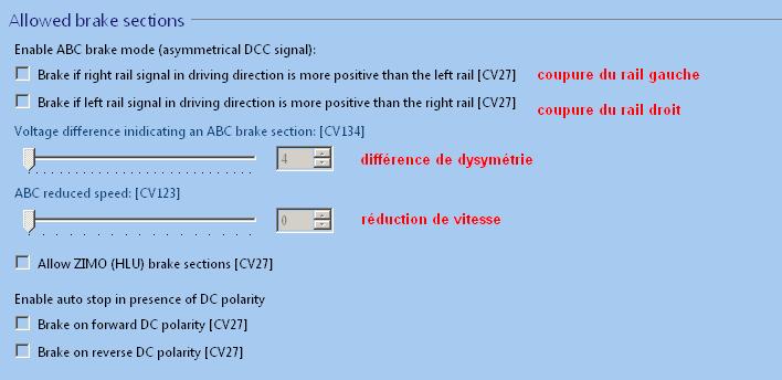

j'ai plusieurs question par rapport à ce montage :
1) J'ai fait un essais avec ma centrale Lenz et un Esu lokpilot v3 en activant le système de freinage Lenz mais le décodeur n'a pas réagit. Je me pose donc la question es ce qu'il faut une section de courant normal avant de l'envoyer sur une section avec la dysimétrie ? Le test que j'ai fait j'ai mi directement le montage en sortie d'une borne de ma centrale digitale
2) Es ce que le montage fonctionne sur le rail gauche ?
Merci par avance de vos réponses

1/ As-tu activé l'ABC (CV51 bit1=1) ?
2/ je n'ai pas essayé par le rail gauche, Lenz dit de couper le droit...
Michel.
Papou89
Messages: 3808
Re: Le système Lenz ABC
27 Avr 2012, 09:01
Il ne va réagir sur le dissymétrie qu'avec le rail prévu pour.

Tout est question de réglage du décodeur....
Ex pour un lokpilot 4 /loksound 4

j'ai essayé sur les deux rails dans le doute mais sur aucun cela n'a fonctionné. Donc j'ai deux piste : soit mauvaise configuration du décodeur soit problème avec mon montage :
C'est un lokpilot v3 sauf erreur de ma part. Et sauf erreur de ma part j'ai activé l'option de freinage lenz grâce au SPROG. Je testerai avec un autre décodeur et la configuration directe du CV concerné.
Petite remarque le fait d'utiliser des BY255 au lieu des BY550 peut-il avoir une influence sur le bon fonctionnement du montage ? La seule différence me semble être la puissance maximum acceptable pour le courant.
