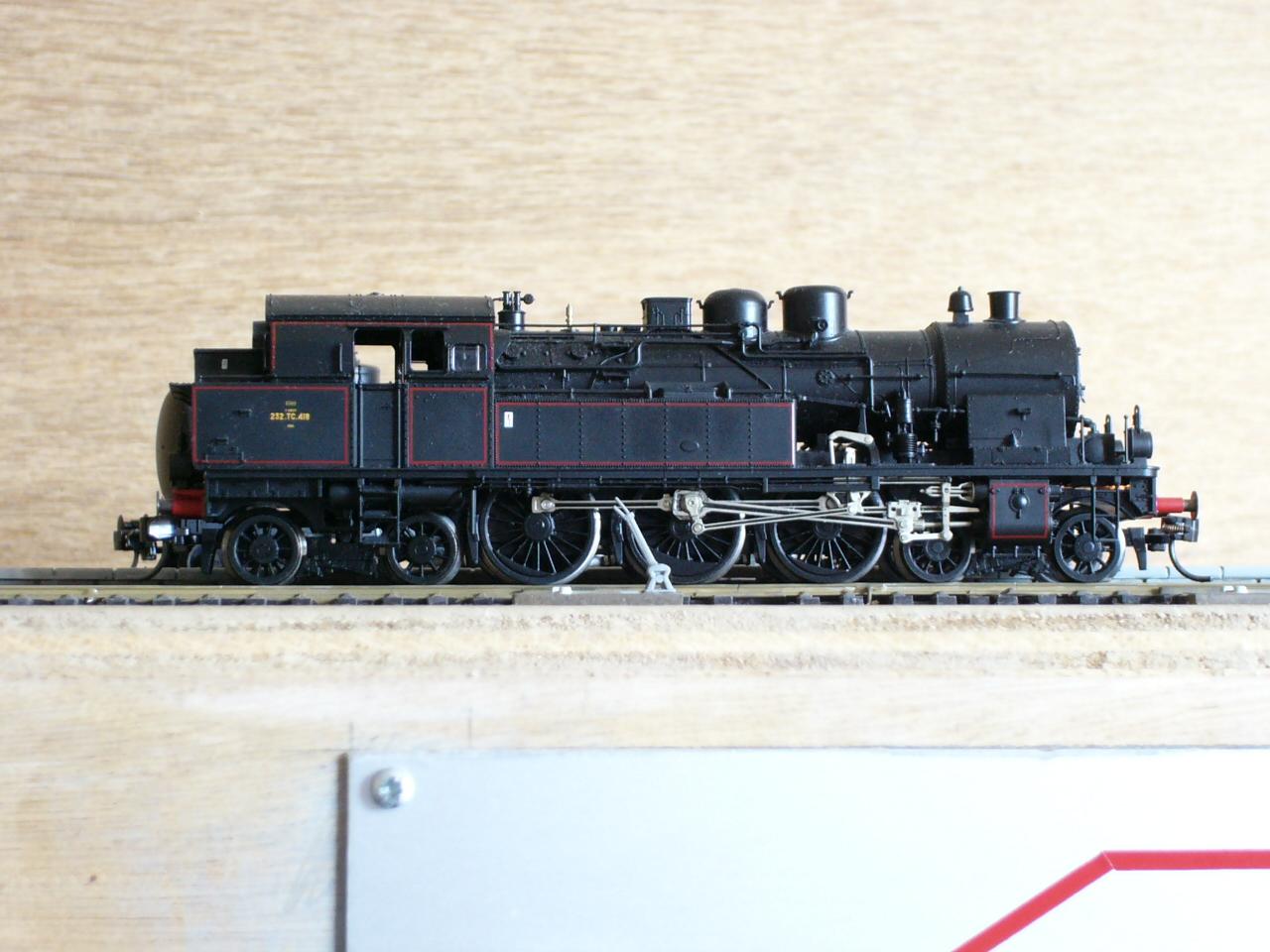

Il s'agit peut être de la version 232 TC qui existe aussi chez Fleischmann.

Celle la :?:
Ça donne ça avec un MX63 de Zimo sur les conseils de Mr Thomas (CDF) paru dans LR

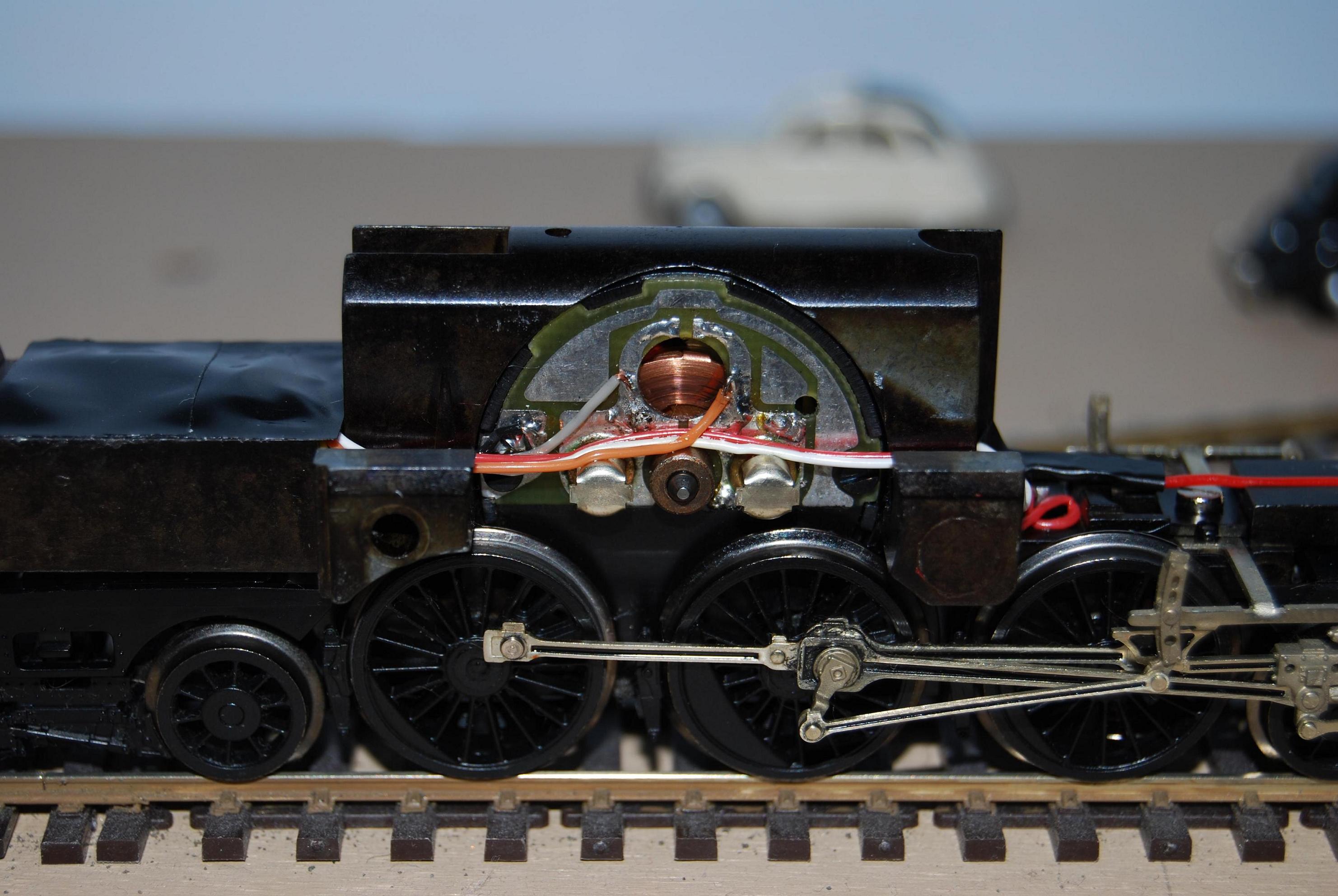

Il y a en fait uniquement un coup de dremel à faire sur la flasque afin de l'isoler du châssis.
C'est assez simple, tu repère la vis qui fait le pont entre la piste métallique de la flasque et le cadre du moteur, tu coupes la piste et ainsi ton moteur est complétement isole du reste de la locomotive (après avoir enlevé les fils par ci par là de l'autre côté.)

Re: comment digitaliser une 232 TC fleischman ??
04 Aoû 2011, 18:44
Le Zimo a l'avantage de rentrer juste dans le logement existant ce qui le rend invisible. Personnellement, je trouve qu'il fonctionne plutôt bien. J'en ai trois dans des machines Fleischmann.
Pour digitaliser la machine, il faut supprimer le condensateur au sommet de la flasque (tout petit composant) puis comme le dit bnicolas87, isoler les plots moteurs (support de charbon) en faisant des rainures à la mini perceuse. Enfin souder les fils qui vont bien la ou ça va bien ;)
Le décodeur est à gauche sous le sctoch noir qui ondule.

Messagepar cheftrainminiature
04 Aoû 2011, 23:59
c'est tout à fait ça je vais voir si je trouve une photo d'un moteur avec les isolations faites
