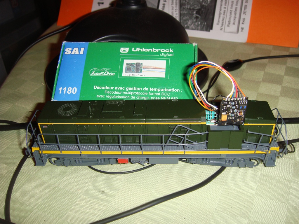

bonjour à tous
nouveau dans le digital,je me rends compte qu'il est compliqué de trouver quel modèle de décodeur il faut sur telle ou telle machine
j'ai par exemple une BB 63760 roco que je viens de digitaliser avec un uhlenbrock 1180,elle fait un bruit d'enfer au ralenti,alors qu'avec un autre décodeur (dont j'ignore la marque) elle fait moins de bruit,comment trouver une liste des décodeurs adaptés au machines,ou une autre astuce pour éliminer ce bruit,et marier au mieux décodeur et machine ?
merci par avance pour vos réponses
gérard

Ce n'est probablement le décodeur, mais la configuration du décodeur. Pour éviter ces bruits, tu dois certainement revoir la paramétrisation de la compensation de charge et la fréquence possible du moteur.

:) :) pour cetype machine je te conseille un lenz direct gold ou silvert

je te remercie je vais essayer un lenz,parce que les ulhenbrock !! :evil:

loco56 a écrit: :) :) pour cetype machine je te conseille un lenz direct gold ou silvert
Je confirme. J'ai la même machine et j'y ai installé un décodeur Silver direct; ça évite d'être gêné par les câbles.
