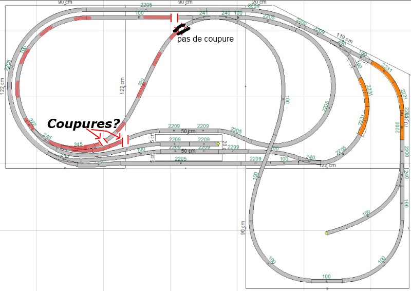

Salut, j'ai besoin d'un conseil pour câbler ma boucle en digital.
J'ai imaginé 2 solutions, la première qui me semble un peut pénible, consiste à isoler la partie central de la boucle voir photo ci-dessous. Le problème c'est que mes convois devront être assez court...

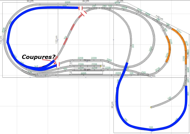

Autre solution, je relis toutes les voies au module de retournement sur le premier module. Voir photo ci-dessous :
Qu'en pensez-vous?

non, Jojo, t'es pas tout seul.
Bon, je dirais de ne pas couper au dessus et de faire comme indiqué sur le schéma joint.
A vérifier...
Re: Conseils boucle en digital
Messagepar jojo86
18 Nov 2011, 16:50
... Merci, je ne voyais pas ça comme ça !
Mais je débute en digital...
Et comme ci-dessous, ça me semble plus logique...
Non???
18 Nov 2011, 17:34
Pas tout à fait, car si tu as un train qui est dans la transversale, à l'arrêt, l'autre peut entrer dans la boucle par l'un ou l'autre côté, et ce n'est pas bon.
En fait une boucle, c'est un train complet, mais aussi un train seulement!
Messagepar jojo86
19 Nov 2011, 00:41
Bonsoir et merci,
Donc en suivant ton plan, je branche mon module de retournement sur la portion dans le virage de gauche?
Et je pourrais donc laisser stationner un train sur la voie qui coupe en diagonale, là ou tu as mis du noir?
Merci!
Pour l'autre boucle tu peux me dessiner un petit truc sur mon plan? Qu'est-ce qui serait le moins compliqué?
Merci!
19 Nov 2011, 12:37
Voilà un schéma.
Petit commentaire: Tes voies en droite sont en surnombre, bizarrement espacées, et ta première boucle est en plein milieu du réseau, j'aime pas trop, cela fait surchargé. Un peu allégé sera plus joli à l'usage.
Tu devrais aussi prévoir un peu plus de voies de garage.
