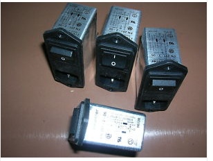

Plus sérieux, j'ai de vielles locos, ou du matériel britannique 00, elle sont antiparasitées avec des selfs en série, et parfois aussi avec une capacité se l'ordre d'une centaine de picofarads branché en parallèle sur le moteur, et effectivement, je n'ai pas ce problème avec la FM avec ce type de machine, mes voisins ne se sont pas plaints non plus d'interférences. (je n'ai plus la télé depuis des années!) il faudrait en démonter, et prendre des mesures avec un RLC métre pour avoir les valeurs exactes! si quelqu'un pouvait préciser les valeurs?
Comme dit précédemment, revoir "l'antenne" avec un professionnel, et un filtrage secteur, ne serait pas une mauvaise idée.
un exemple parmi tant d'autre, vienne d'ebay, mais on trouve les même chez Conrad, .... on peut même en démonter sur certaines alimentations de PC de bonne qualité qui ont rendues l'âme :
