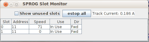

Il est également possible de mesurer l'intensité - en temps réel - avec le SPROG et DecoderPro :ange2:
Il faut être en mode centrale. Ensuite, aller dans SPROG -> Slot Monitor.
Exemple à l'instant :

Rodolphe, le système est programmable pour mesurer indépendamment le courant consommé sur les sorties auxilliaires ?

gib a écrit:Rodolphe, le système est programmable pour mesurer indépendamment le courant consommé sur les sorties auxilliaires ?
Normalement non, c'est le total.
Sur l'image il y a deux fois l'adresse 11, puisque la loco concernée roule avec les feux.
Mais les données distinctes existent forcément donc je suppose qu'il est possible de les récupérer.

Ben... je vois pas comment le Sprog peut faire :| N'ayant pas d'informations rétroactives depuis le décodeur, je ne vois pas comment il peux différencier les consommations. Mais le sujet est interessant ;)

Chaque fonction à un slot, et le courant total est bien celui qui sort du SPROG, et non pas de chaque décodeur à part.
