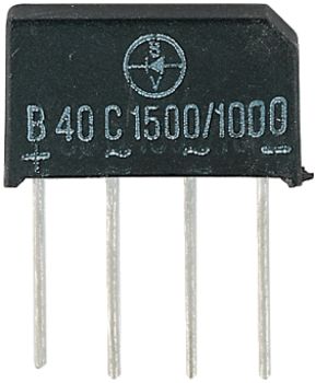

J'ai trouvé ça comme pont de diodes 1,5 A - 80 V il y en a aussi en 40 V et toujours sous 1,5A...

Le 40 Volts, 1,5 Ampères devrait convenir.
La photo représente le modèle 40 Volts, 1 Ampère en permanent, 1,5 ampère en pointe. Si je me souviens bien, le transfo "bleu" de jouef tourne autour de 0,8 Ampère.
