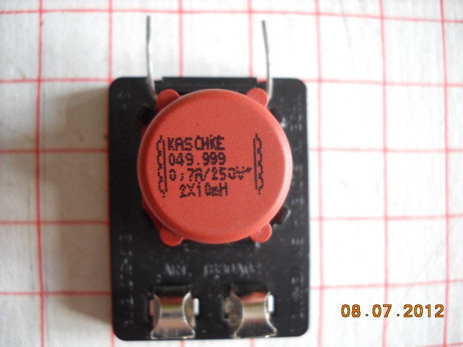

J'ai trouvé ça dans un lot ?
avez-vous une idée de son utilisation

C'est un ensemble moulé comprenant deux selfs de filtrage indépendantes. En principe, cela se trouve dans les alimentations pour filtrer le courant. Mais seul, cela ne suffit pas, il faut rajouter trois condensateurs pour que cela soit efficace. Normalement, sous le boitier rouge, de l'autre coté du support, tu devrais avoir 4 soudures, et l'une des 4 devrait être reliée à l'un des deux supports du fusible.
Attention, c'est prévu pour l'entrée de l'alimentation, coté secteur. Donc, prudence !
C'est prévu comme système de filtrage, et destiné à bloquer les parasites, pour éviter qu'ils ne se propagent par le secteur.

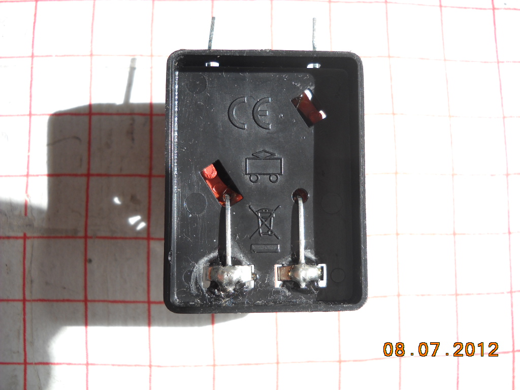

d'ailleurs voici une photo du dessous du boitier.
Et si ce boitier par hasard se brancher directement, entre la sortie 12V du transfo et le rail d'alimentation !

tu peux faire l'essai, en utilisant en sortie vers les rails les deux fils en haut de la photo. Mais je penche plutot pour une utilisation au niveau secteur, en raison de latension de 250 volts indiquée sur le composant. Pense aussi à vérifier la continuité des deux bobines, si tu disposes d'un multimètre, au cas ou l'une ou l'autre serait coupée. Tu decrais mesurer pour chacune des selfs du boitier moulé une résistance sensiblement identique.

Oui c'est une paire de deux selfs de valeur 10milli Henry chaque, 250v représente la tension maximale de tenue avant claquage.
A NE PAS UTILISER SUR SECTEUR !
La tension secteur moyenne est comprise entre 230 à 240v ... selon les régions.
Cette tension correspond à la tension efficace ... la tension crête est obtenue en multipliant par racine de 2 ... il faut donc au mini 350v de tenue au claquage pour être d'utilisation 'secteur'.

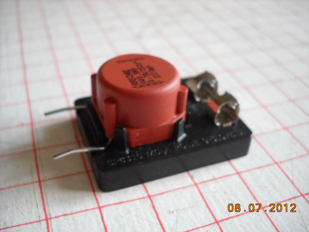

Oui, tu as raison ... mais regarde bien : tu as le composant [rouge] qui est reporté sur un ?support? [noir]
Qui a fait quoi ?:
- Le composant standard au moindre coût serait le rouge lequel serait conditionné sur un 'support' .. chaque constructeur marquant de son sceau son produit.
Je sens venir ta question : pourquoi ?
La double-self a 4 pattes à souder. Avec le transport, les chutes et chocs ... l'inertie ne peut que casser les pattes.
=> le support peut être conçu pour la maintenir.
On dirait que la marque de fabrique des selfs est KASCHI?E
