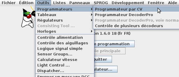

Au cas où le masque de programmation de ce décodeur serait incomplet, il est toujours possible de passer par la programmation par CV en suivant la documentation ESU. Soit via la programmation habituelle si les CV concernées sont bien proposées dans la liste, soit via la programmation directe par CV (dans ce cas ne pas hésiter à me préciser les CV qui manquent pour mise à jour ultérieure) .
Programmation directe par CV :
Ensuite tu peux lire et écrire la valeur de n'importe quelle CV.
