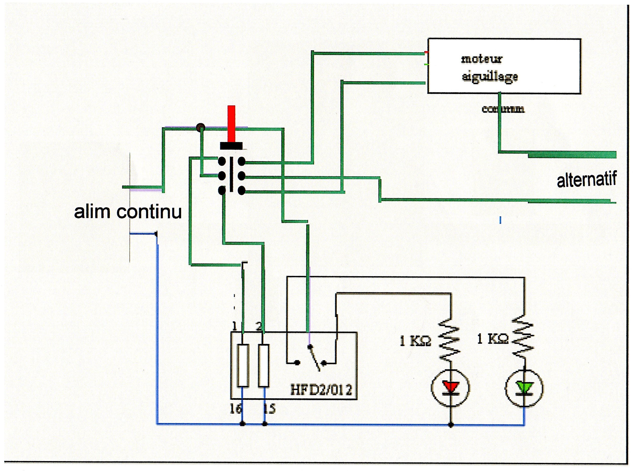

29 Nov 2012, 18:19
je me suis remis au boulot et j'ai du prendre encore pas mal de cheveux blancs
avec tes conseils Xtof j'en suis arrivé à cette solution
un inter double on off on - momentané - une voie alimentée en continu passe par le relai bistable et commande alternativement les 2 leds - une rouge une verte
l'autre voie alimentée en alternatif commande l'aiguillage- et ceci avec un seul bouton
est-ce sans risque ?
Merçi encore Fendel

Pas compris ton montage. As-tu un plan?

Messagepar FENDEL
03 Déc 2012, 20:06
bonjour
j'ai réussi a réaliser un schéma de mon montage à partir de plan trouvé sur des sites
j'espere avoir réussi à joindre ce schéma

05 Déc 2012, 09:45
Cela devrait être OK. Ton seul risque est, si tu restes trop longtemps en position ON, de griller le moteur de l'aiguillage.
