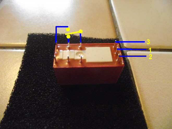

bonjour à tous,
je viens d'acheter des relais bistables à deux bobines, sur internet, pour faire fonctionner des feux de signalisation je souhaiterai placer un ILS sur une voix avant le feu et un deuxième après le feu.
pourriez vous me dire comment faire les branchement sur le relais bistable
cordialement, jeremy16430 :coucou:

Re: relais bistable
Messagepar Papou89
29 Nov 2012, 15:41
:vieux: Envoies une photo du cul de ton relais. Normalement, le brochage est indiqué sur le côté du relais.
Michel.
Papou89

Re: relais bistable
Messagepar Papou89
29 Nov 2012, 17:30
:vieux: Je pense que c'est cela :
Il faudrait, pour être sûr, que tu vérifies avec un ohmmètre : la résistance entre 1 et 2 doit être égale à celle entre 1 et 3, et celle entre 2 et 3 doit être le double.
Les 3 pinoches en bas à gauche, c'est un 2ème inverseur, cablé comme le 1er en haut à gauche.
Michel.
