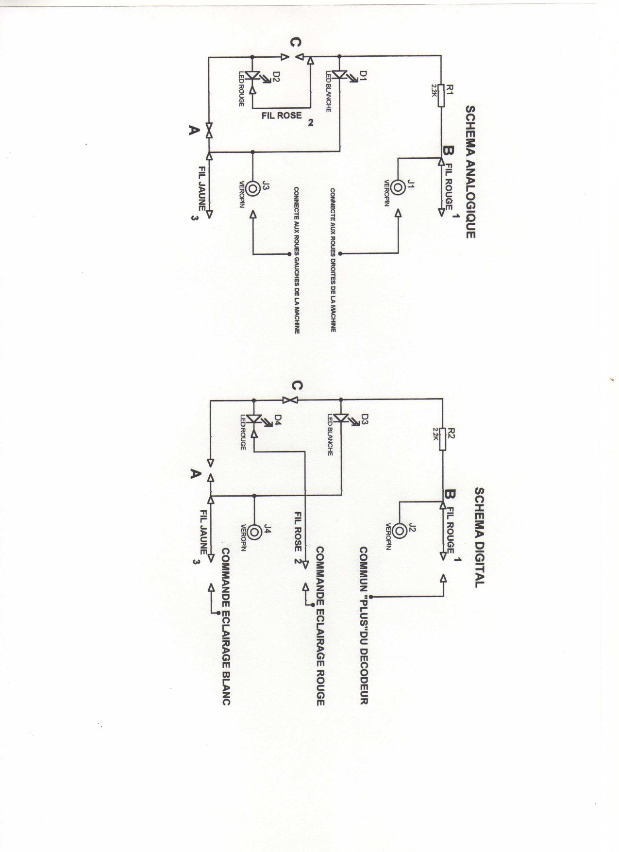

Je souhaite mettre une seule led bicolore 3 pattes à l'avant et une à l'arrière de ma loco roco à connecter à un décodeur SAI
Je coince au niveau branchement je n'arrive pas à avoir en même temps le blanc à l'avant et le rouge à l'arrière en même temps
Quelqu'un a til un schéma à proposer ?
Merci

Problème résolu.

Bonsoir à tous.
Voici le schéma qui l'a aidé que je lui ai fourni à coté:
Si celà peut servir à d'autres,c'est avec plaisir.
