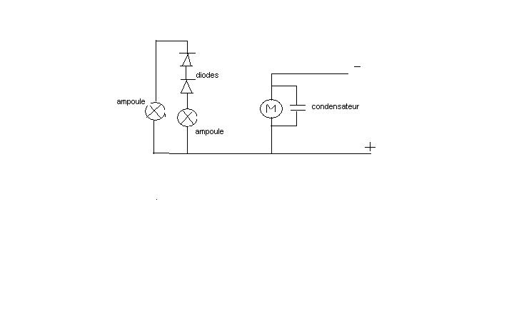

voici le plan du branchement du moteur

12 Mai 2013, 21:21
Tu as un shema de fonctionnement analogique et il faut l'oublier en digital.gb

12 Mai 2013, 23:02
Ton schéma ne fonctionne pas en analogique ;)
