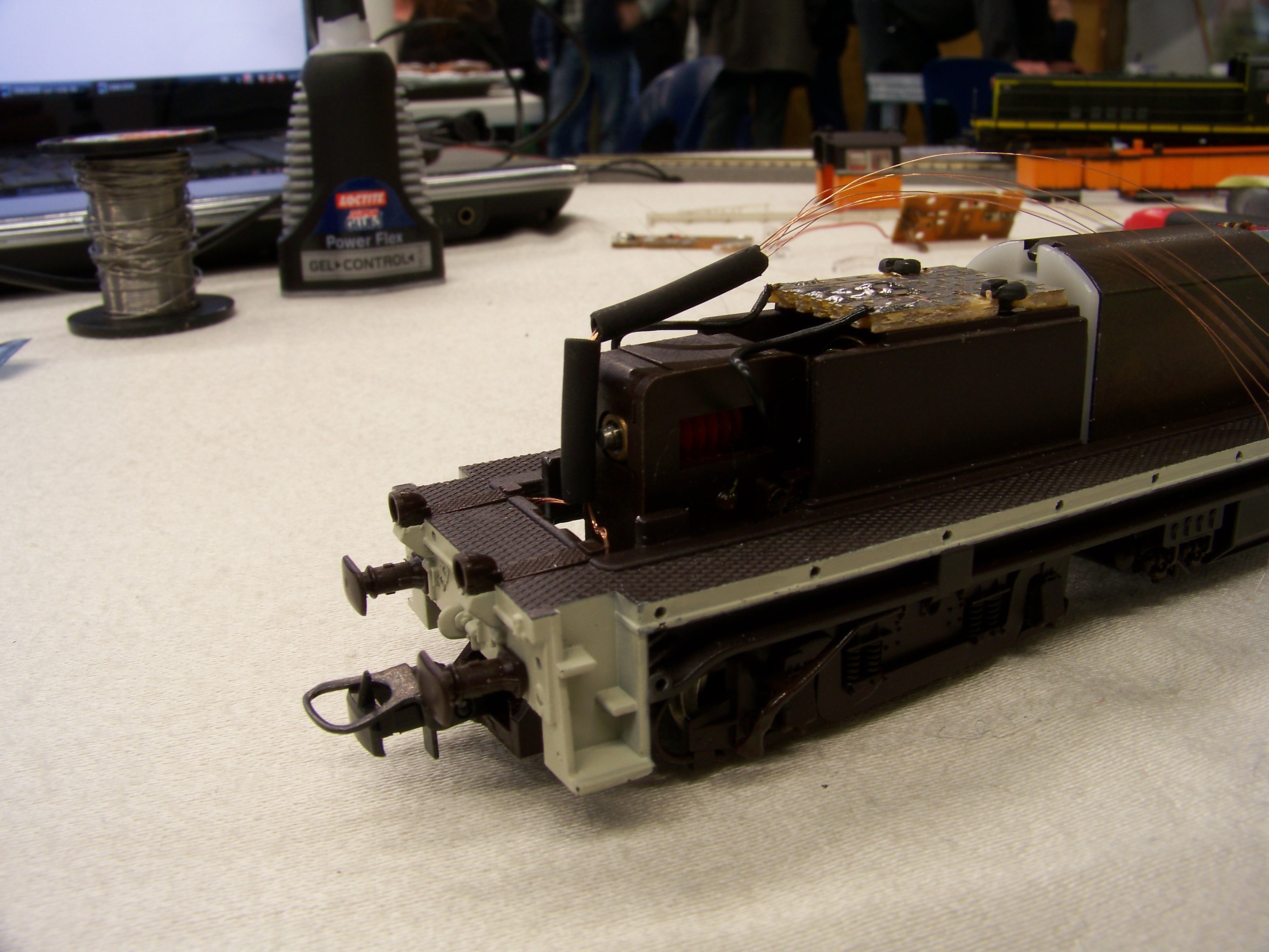

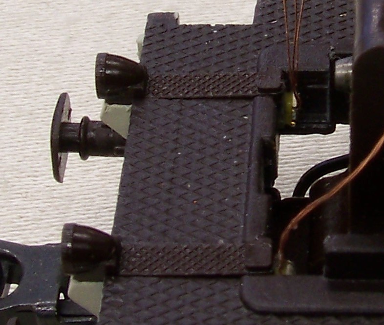

Pour commencer, deux petites photos,
Donc ma question est simple, cela vous intéresse-t-il? :oops:

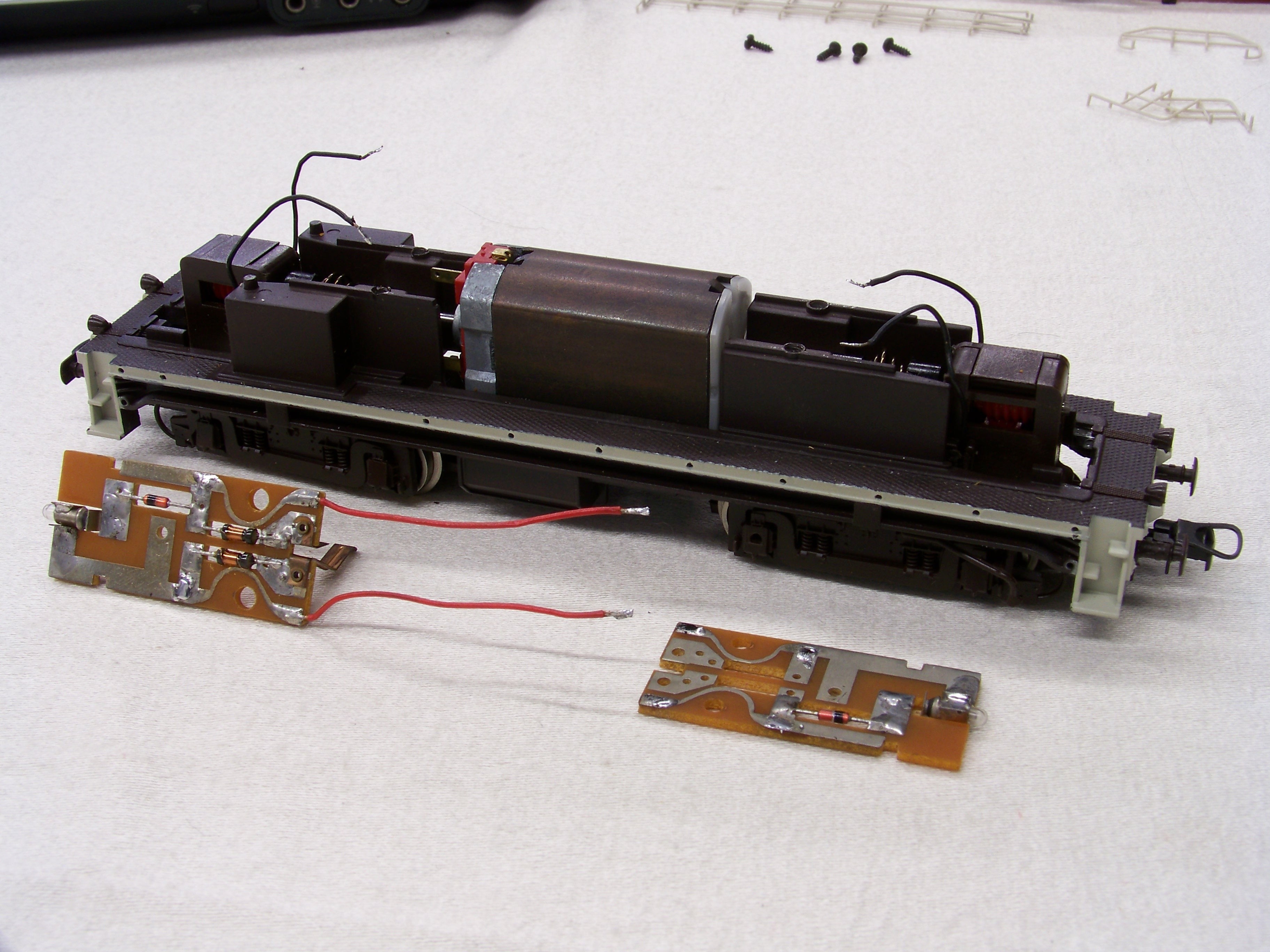

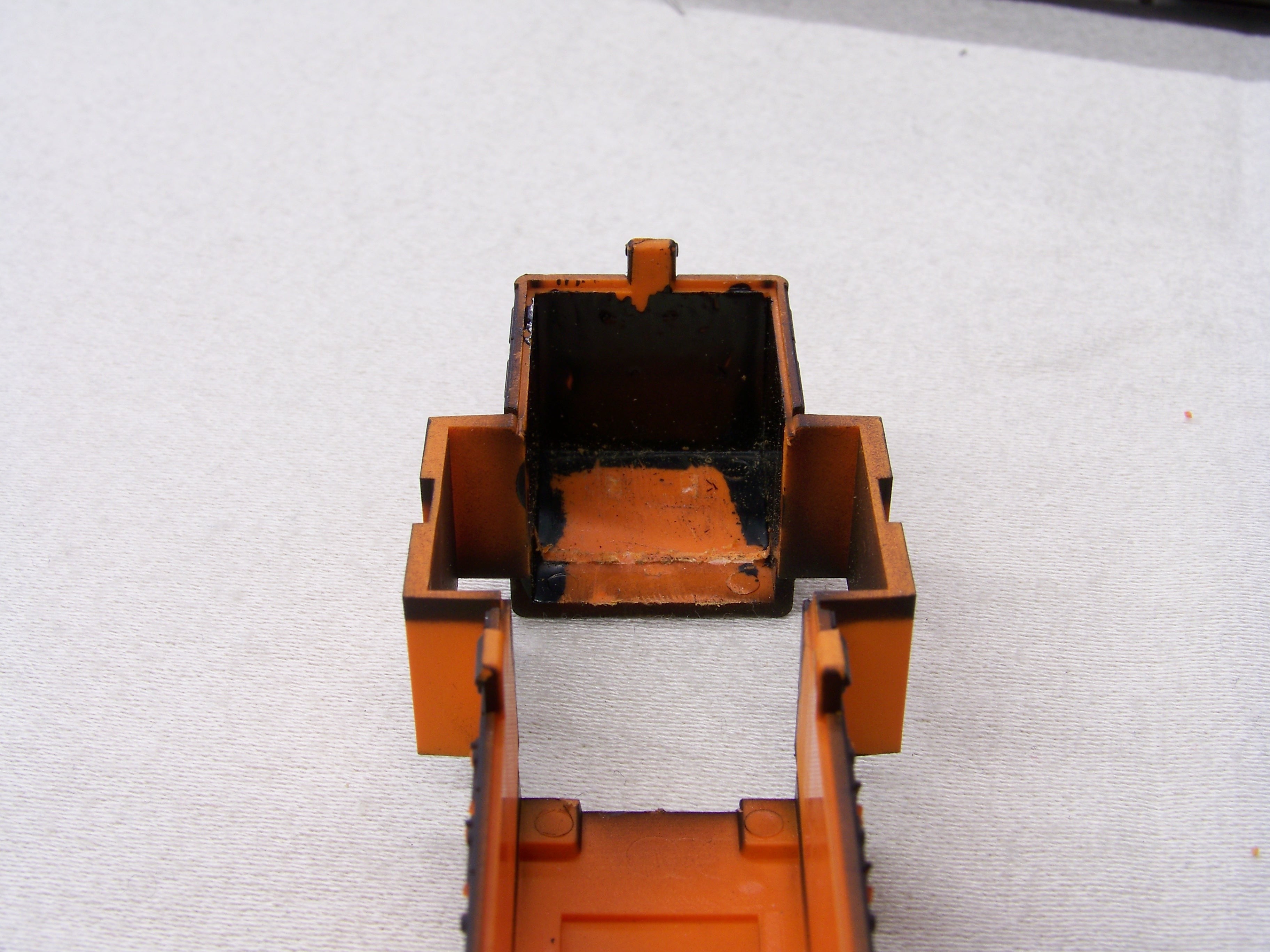

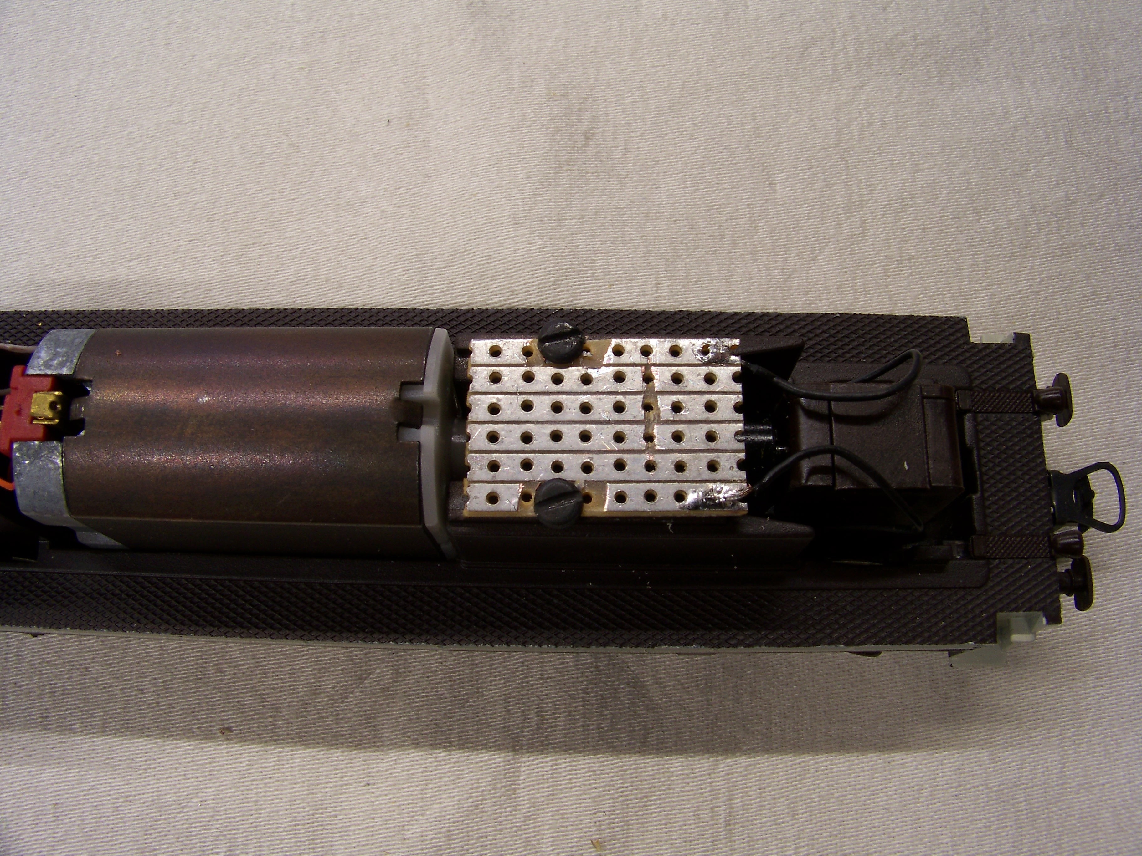

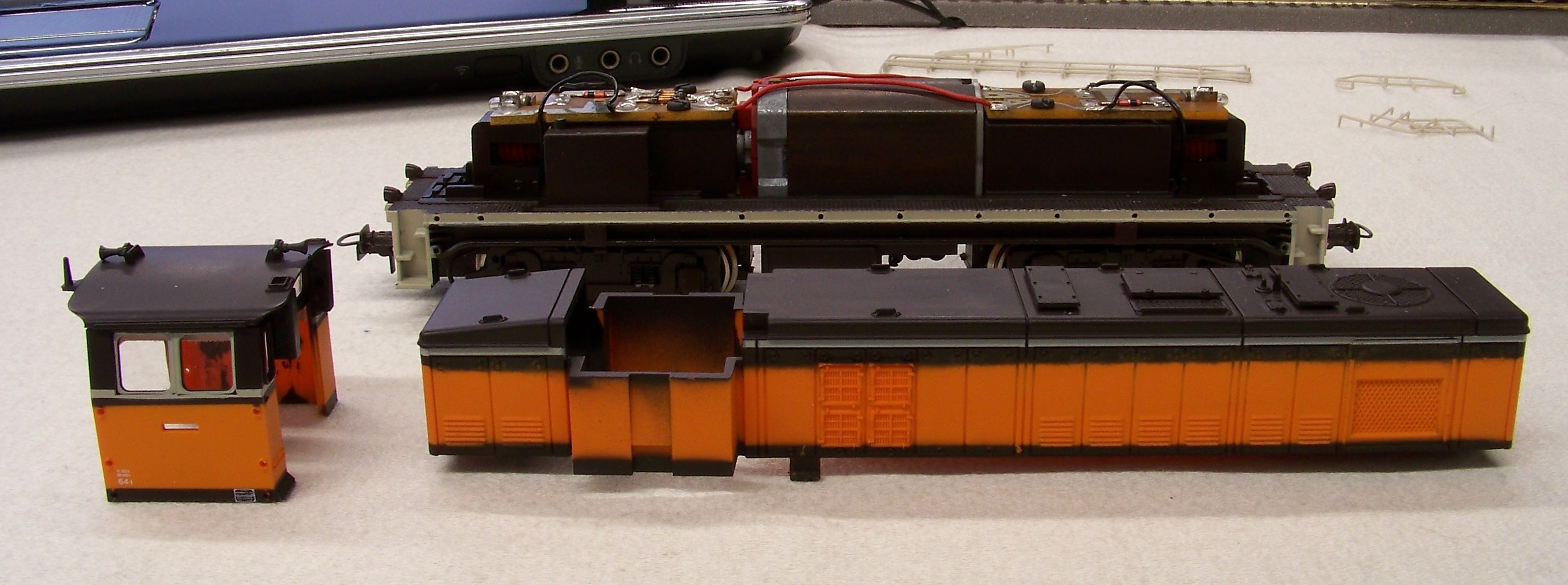

Première étape, on démonte,
Nous voilà avec le modèle démonté,

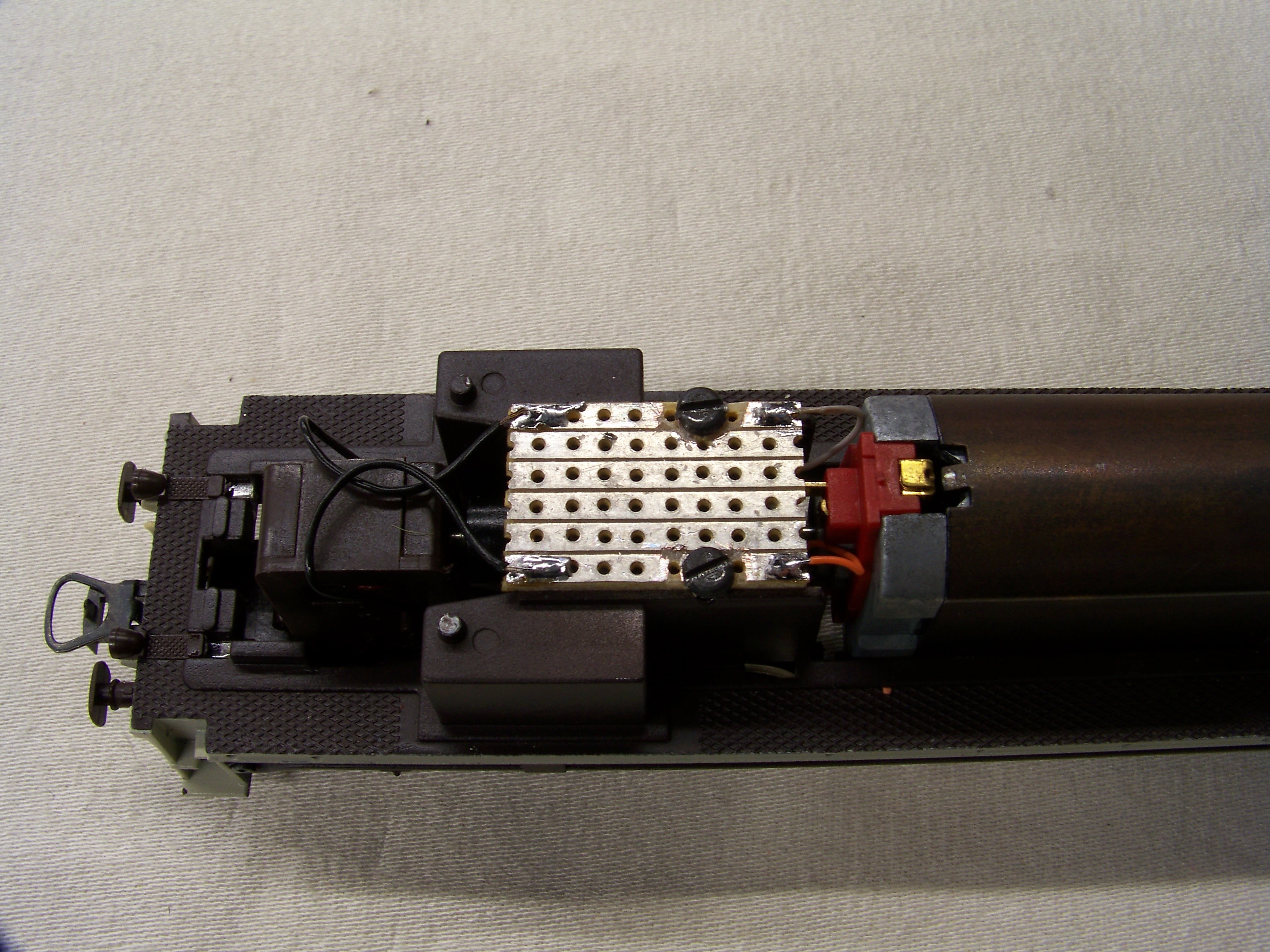

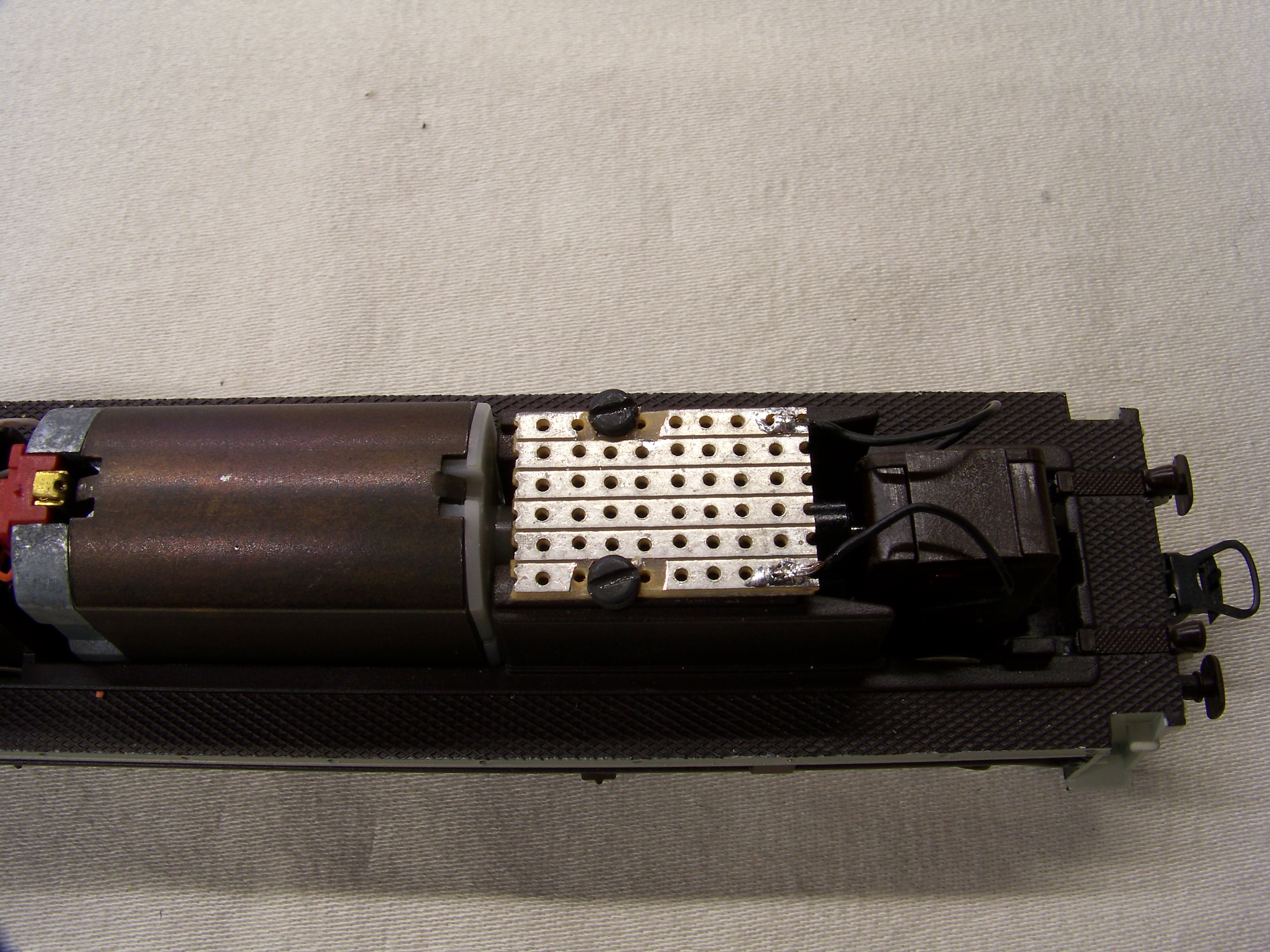

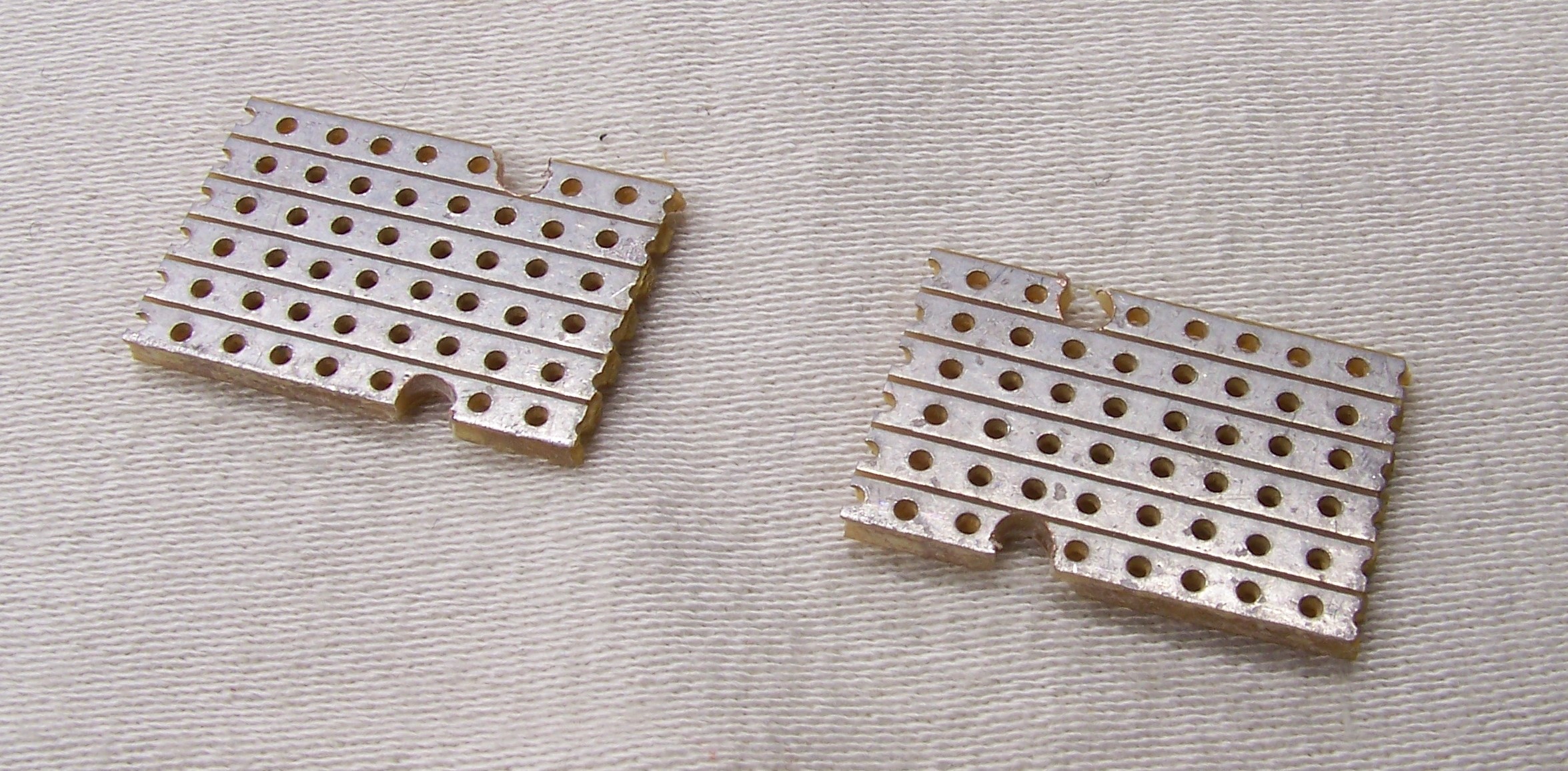

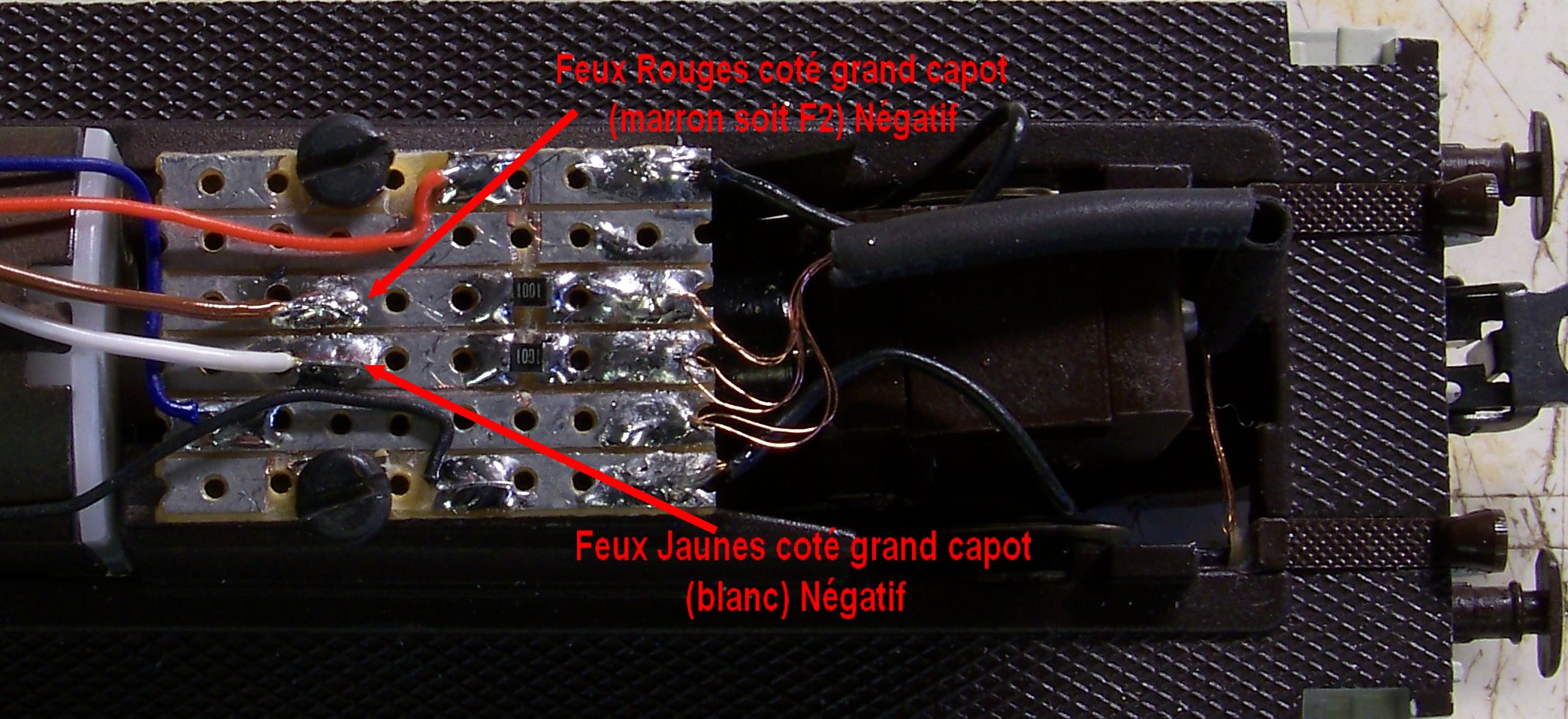

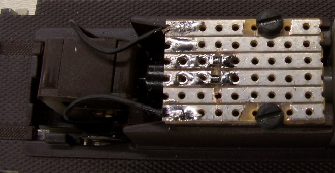

On dépose les anciennes platines,

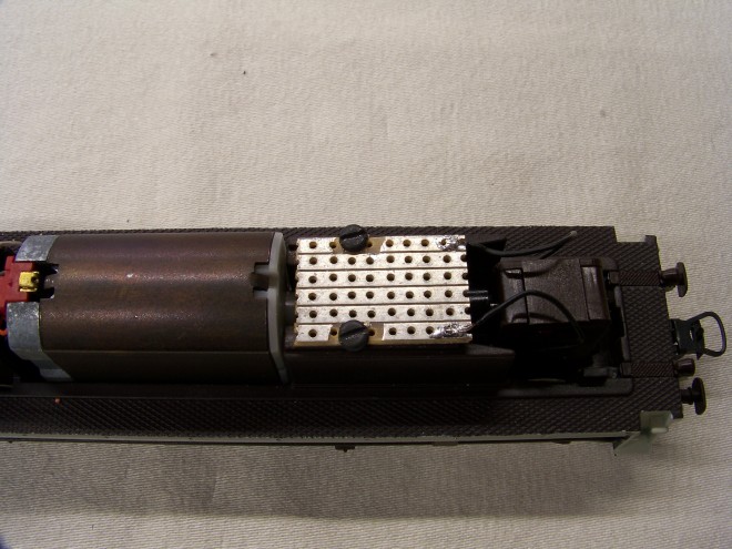

Confection des nouvelles platines,

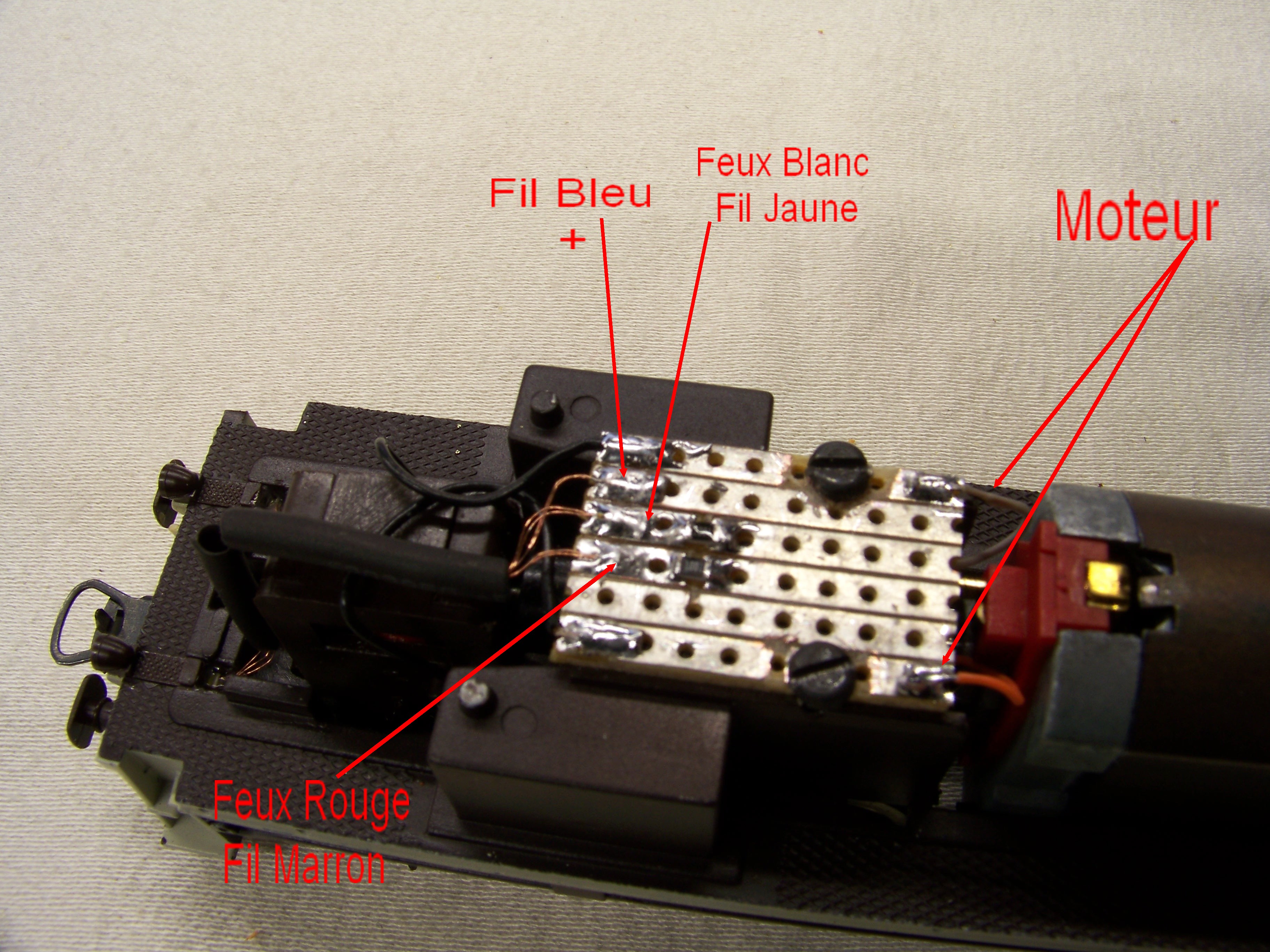

Mise en places de celles-ci avec soudure des fils(prise de courant et moteur :vieux: Et ne pas oublier d'isoler les vis!!!)

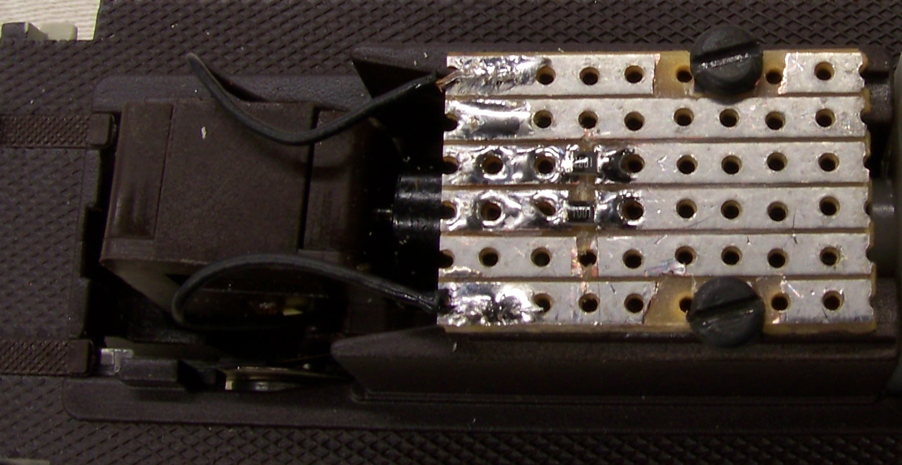

Ensuite on fait une petite ouverture dans deux bandes cuivrées et ce sur les deux platines,
Puis mise en place des résistances CMS (valeur: 1Kohm)

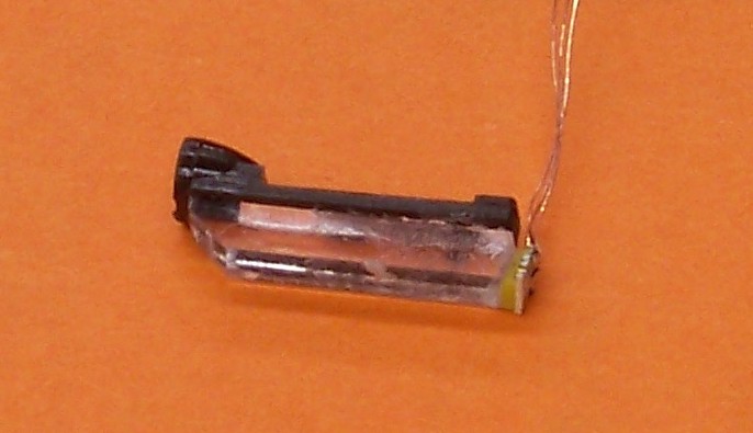

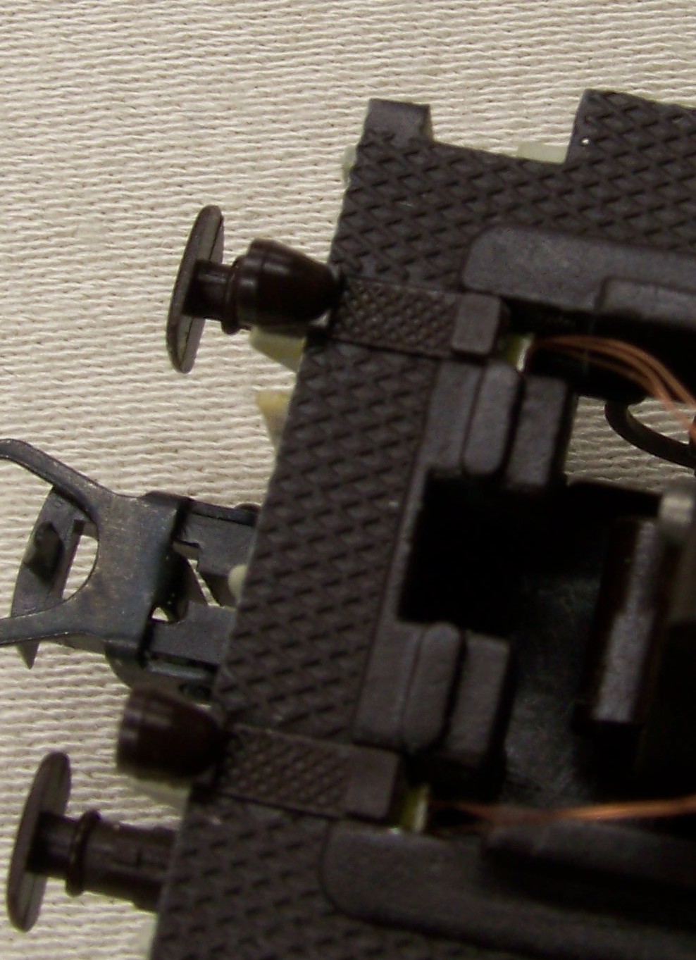

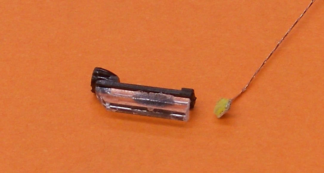

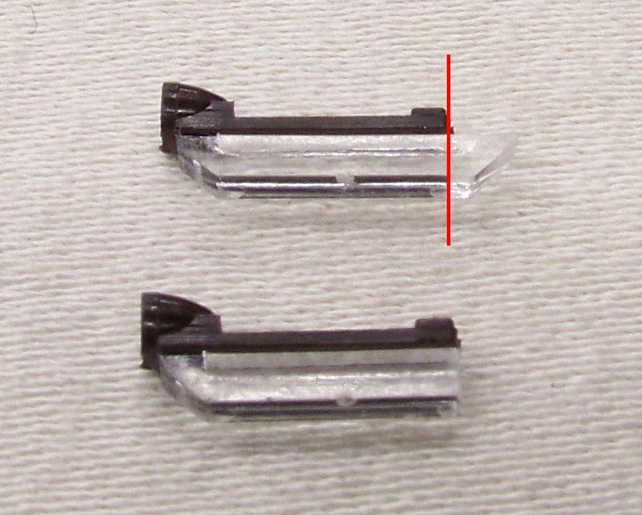

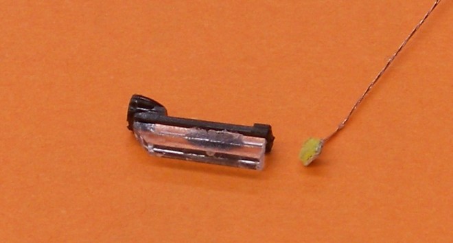

Ensuite on prépare les conduits lumineux qui prennent place dans le châssis,
Ensuite on colle les LEDs CMS a 3 fils,

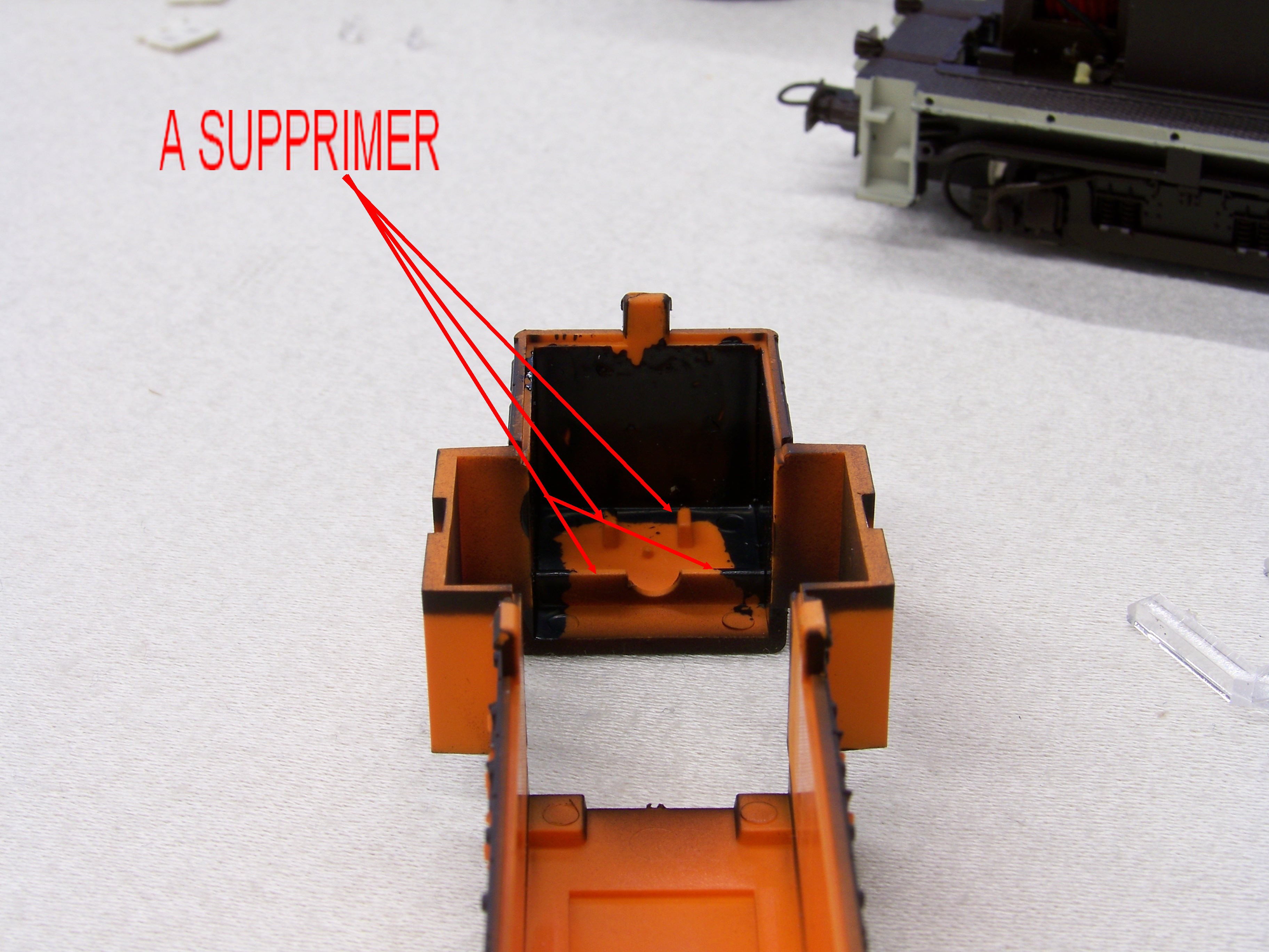

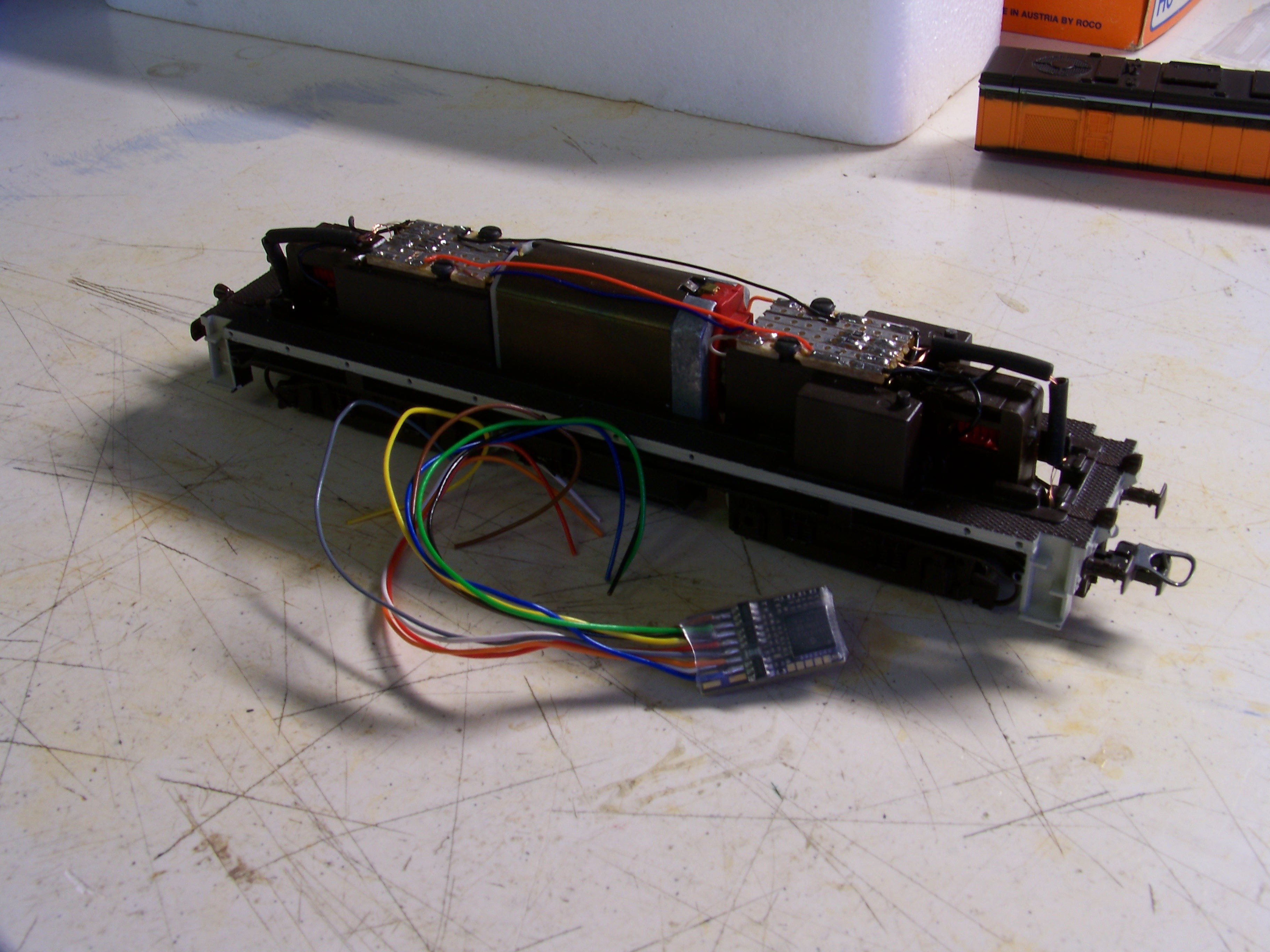

Pendant le temps de séchage imposé par la colle, on en profite pour faire une petite modif dans le petit capot car c'est ici que prendra place mon décodeur (ZIMO MX630)
Une fois la colle sèche, on peux remettre les conduits en place dans le châssis,
Ensuite, protection des fils émaillés par de la gaine, ici de la gaine thermorétractable chauffée avant la mise en place,

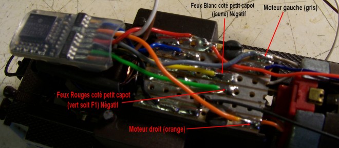

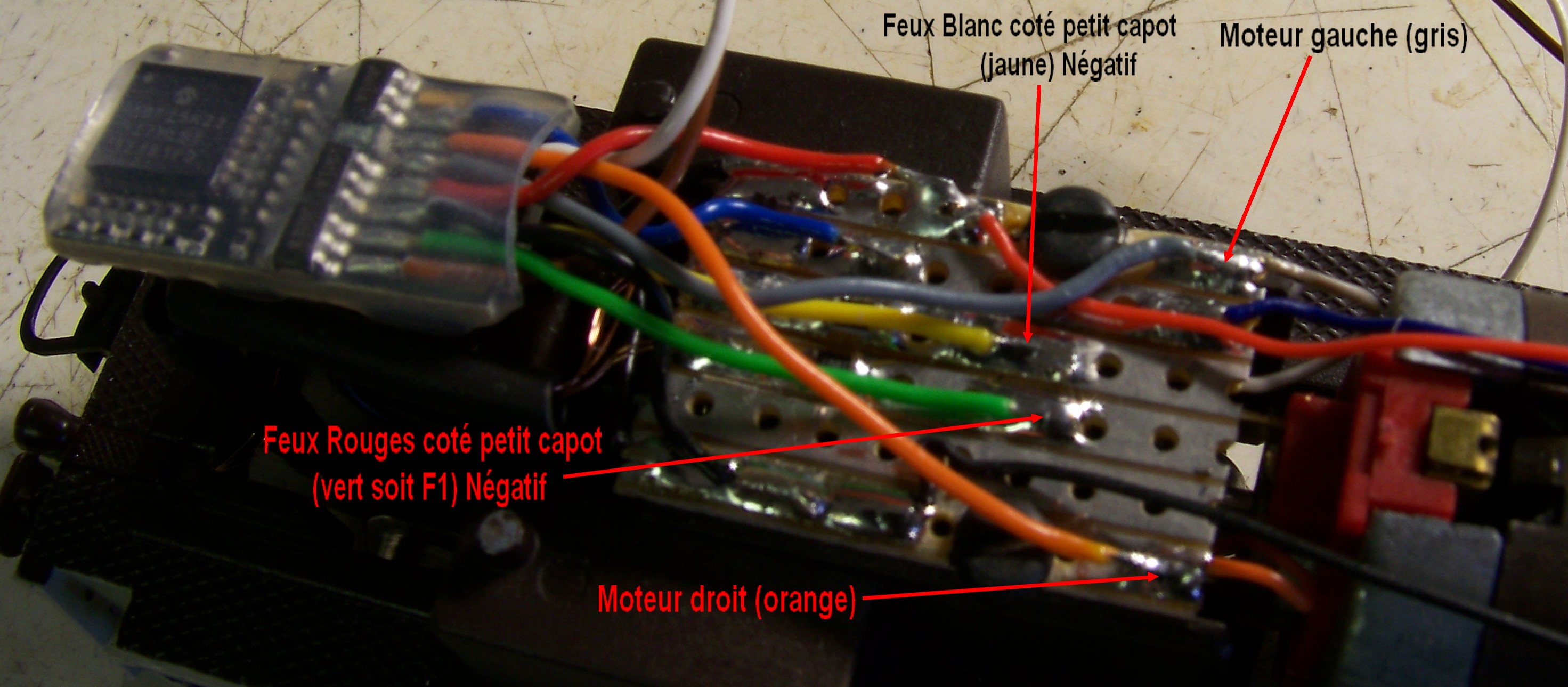

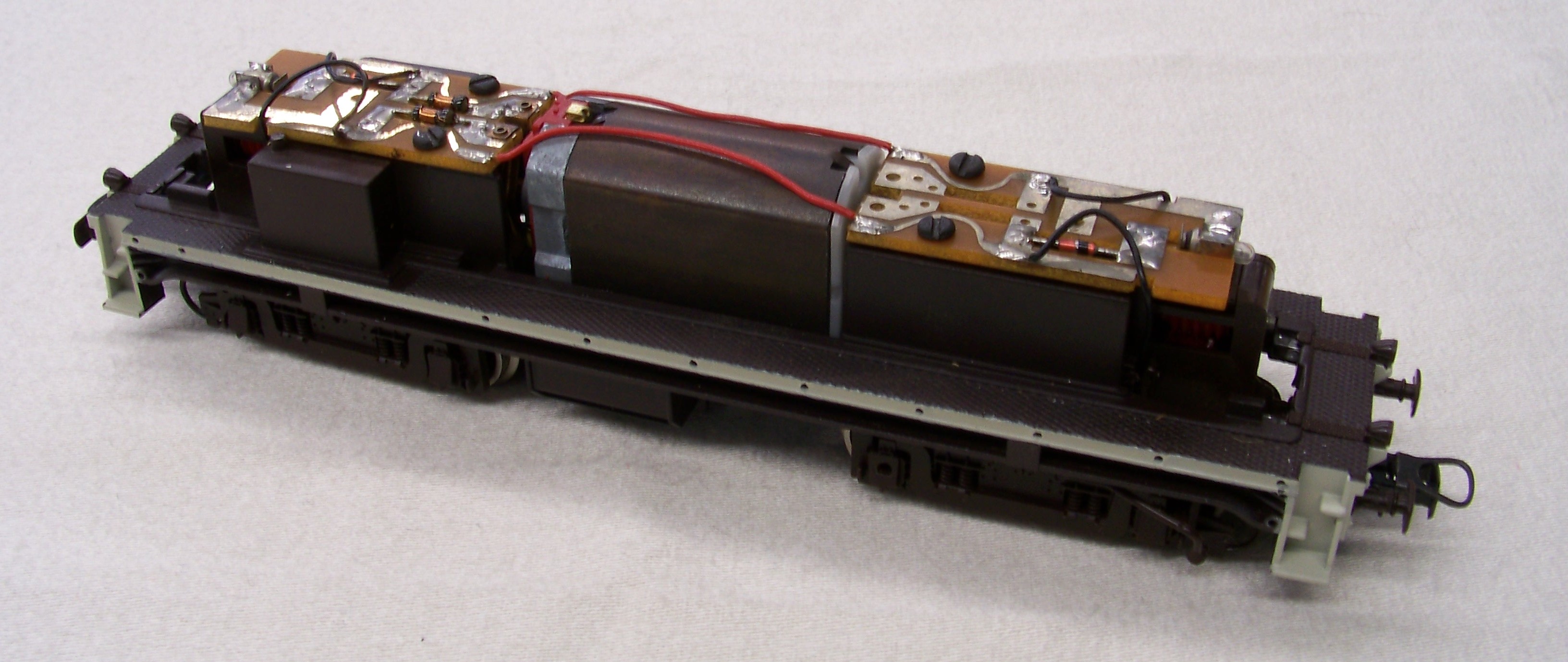

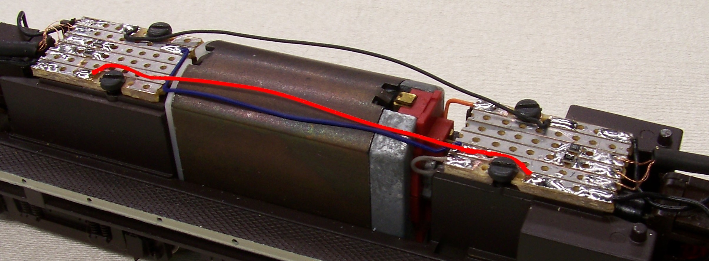

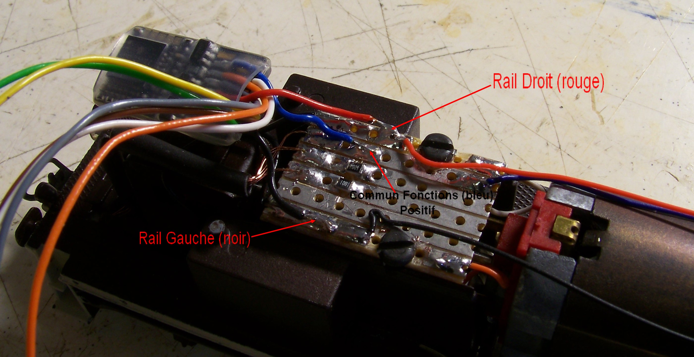

Maintenant on soude :D Et comme je souhaite un fonctionnement indépendant des feux rouges, ces derniers seront branchés sur les sorties AUX 1 et 2 du décodeur,
Et après on ponte les deux platines,
La machine et le décodeur ZIMO MX630
Aller on le branche :D

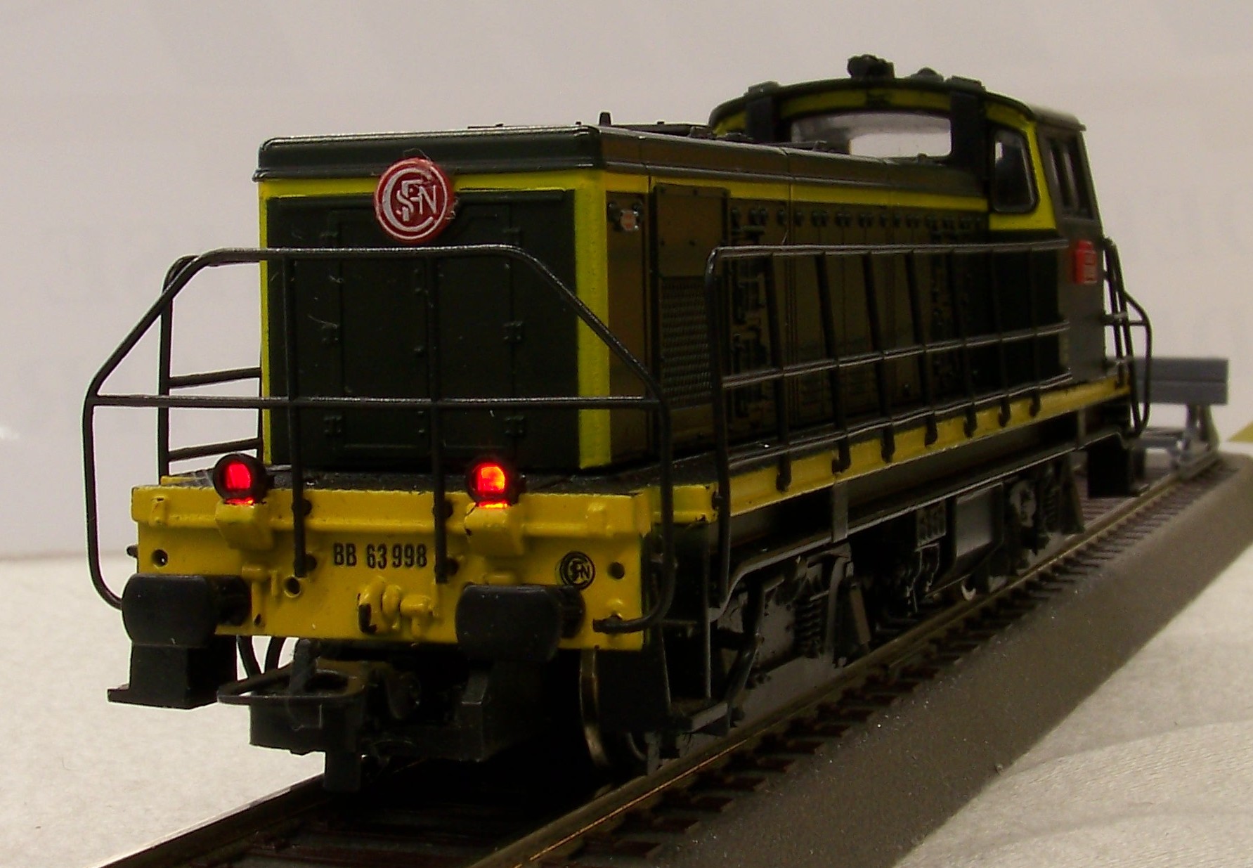

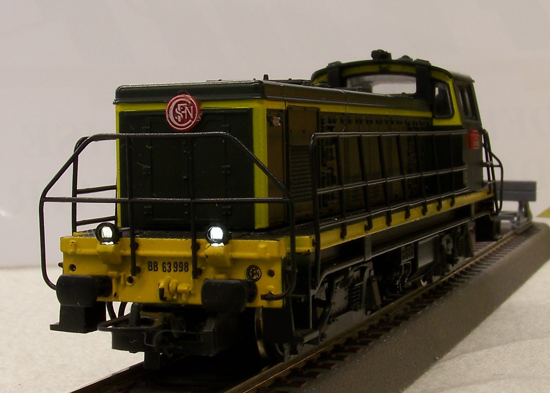

La suite,
Voilà c'est fini :D J’espère que cela vous ira. Et si Rodolphe a eu le temps de faire un tour le dimanche 13 janvier 2013 à l'expo de St Amand-les-Eaux (59), je faisait cette modif sur le stand de la FFMF :oops:
