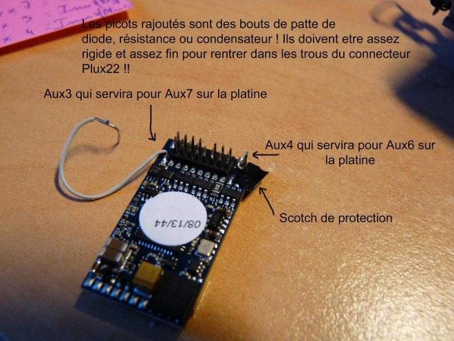

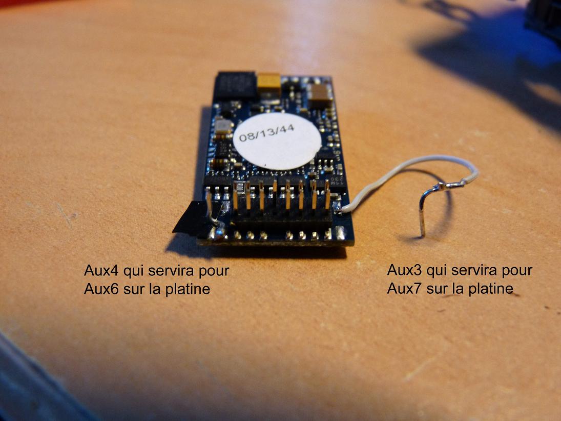

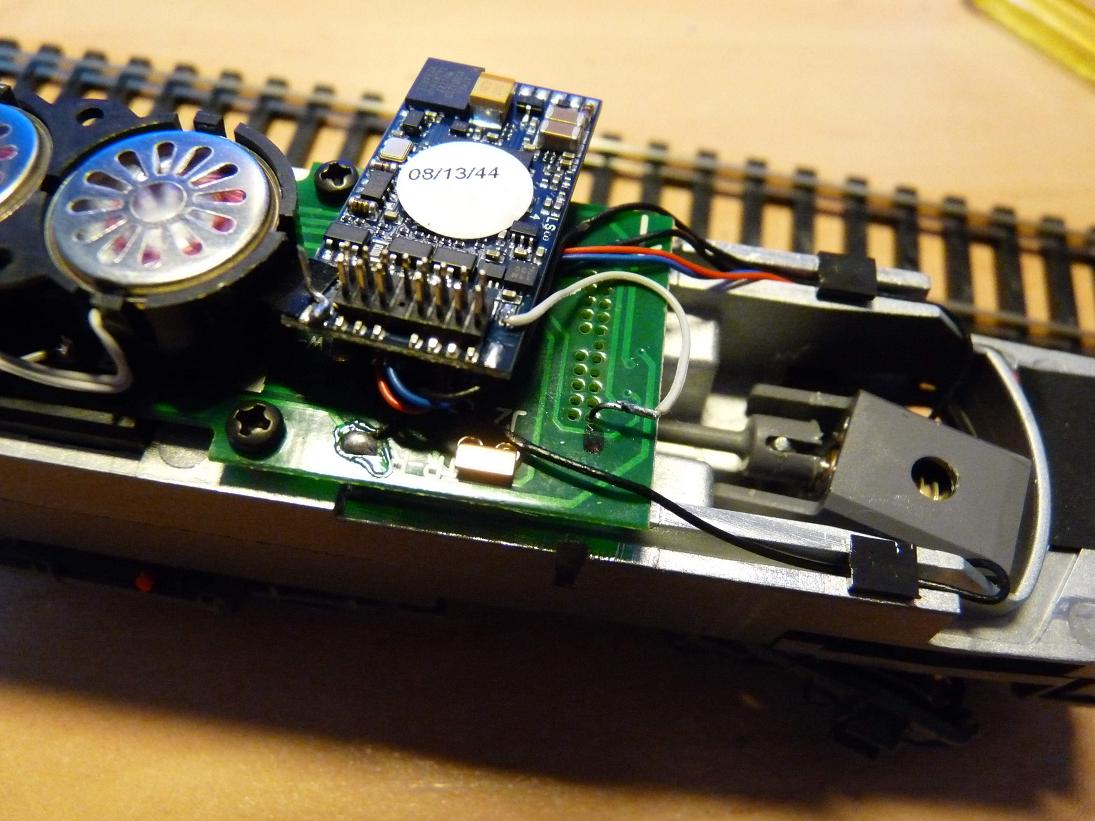

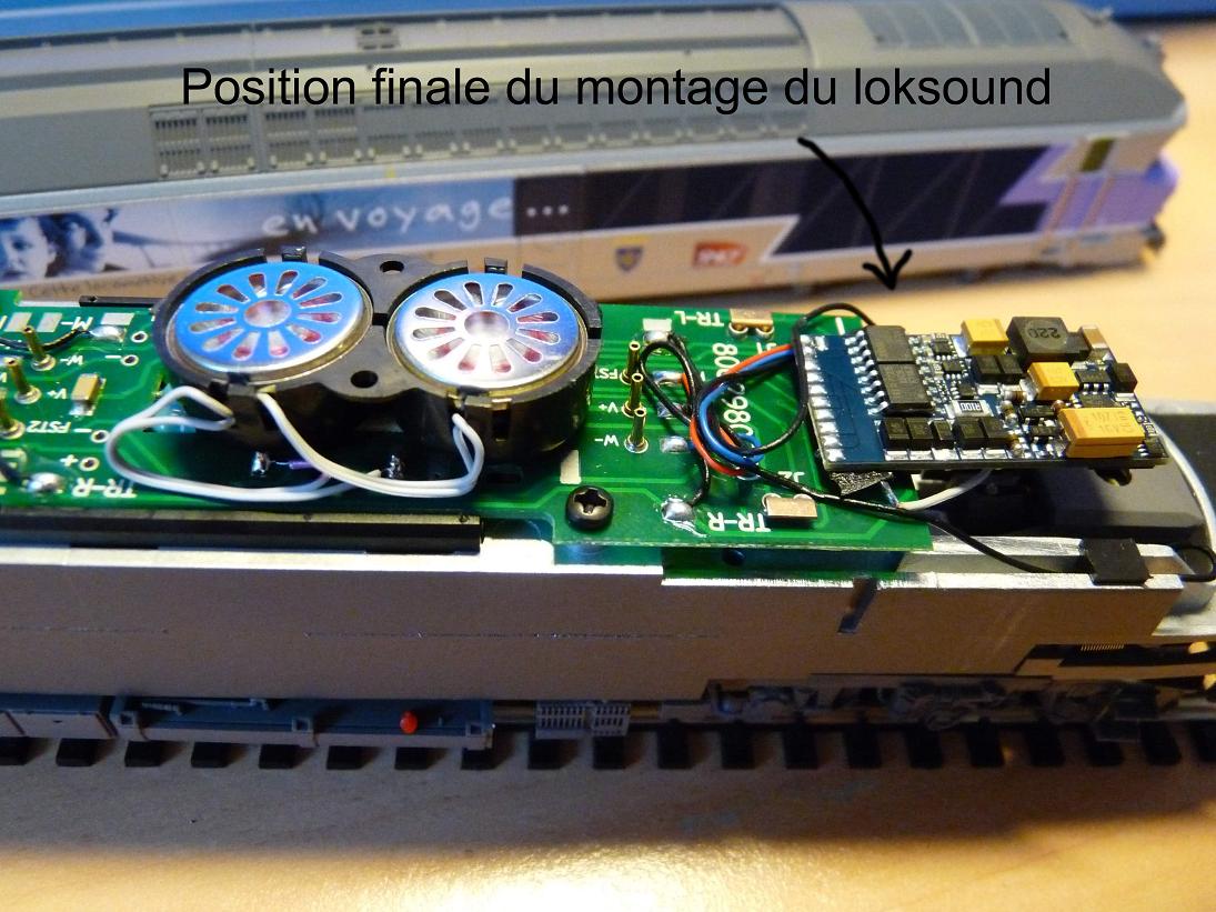

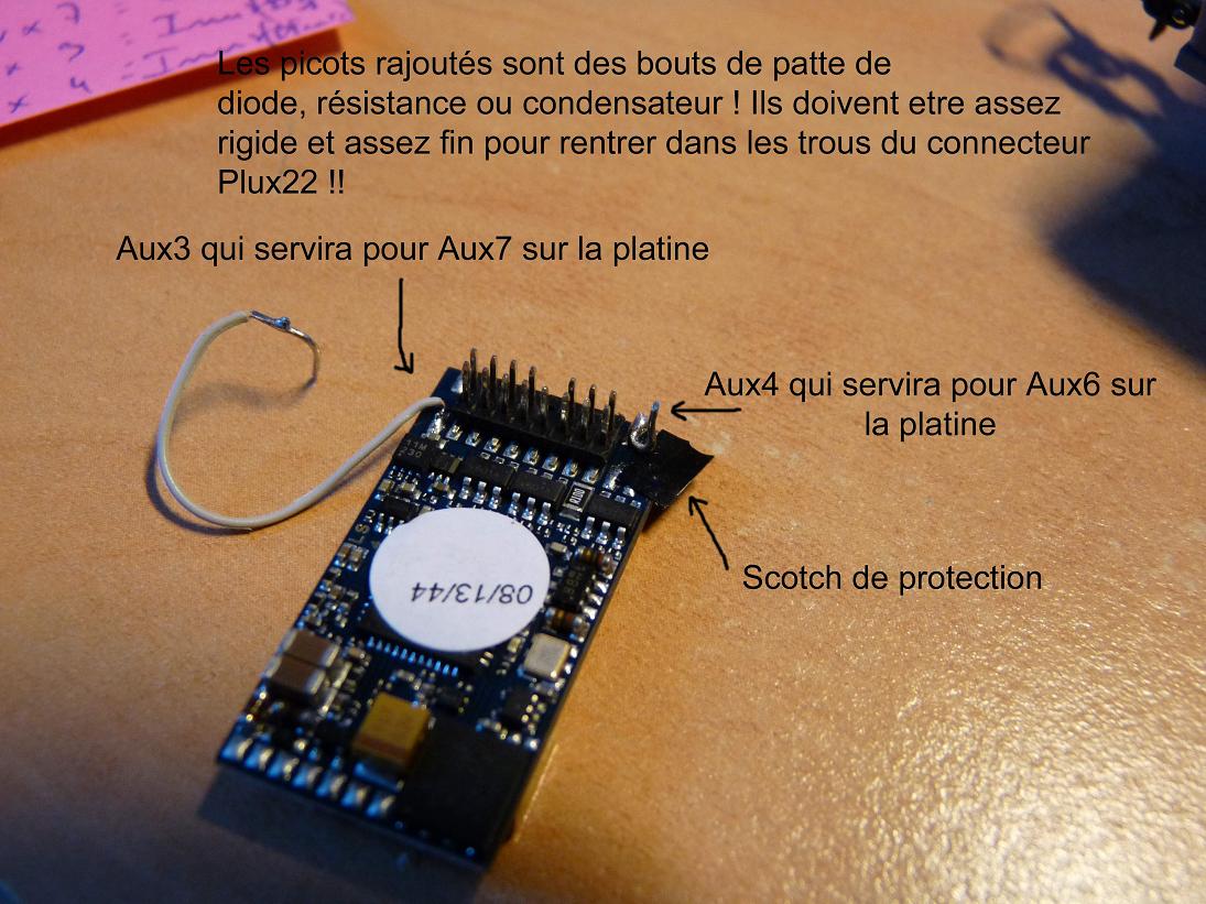

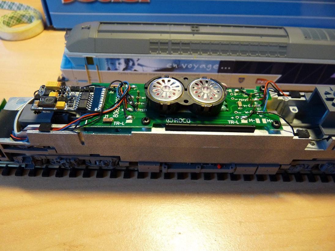

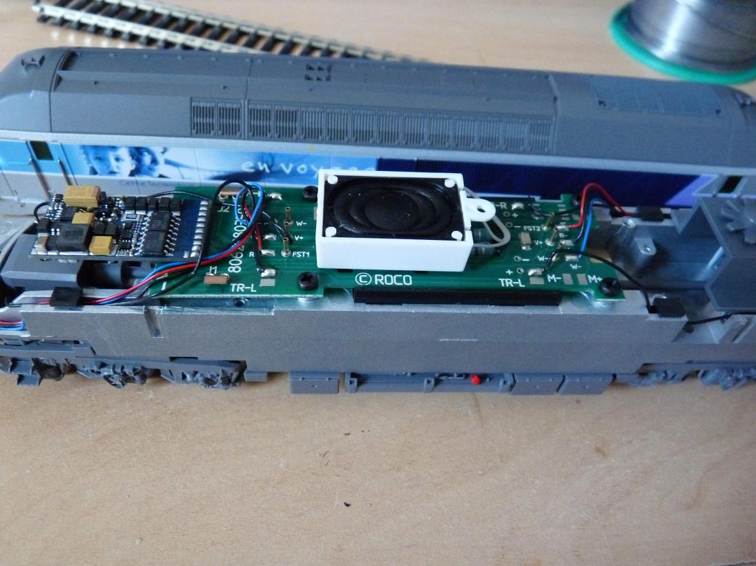

Voici la démo officielle du loksound pour vos CC72190 resté muette !
Un petite modification du loksound doit être faite pour l'utilisation des éclairages cabine... Pour ceux qui voudrait le mettre dans une 72190 déjà sonoriser d'origine, le Plux16 ESU ne permet pas l'utilisation du ventilateur... Dsl
Pour le HP c'est au choix...
un rectangulaire 16x25 (ref : 50330)
OU
un double 16mm (ref : 50327)
