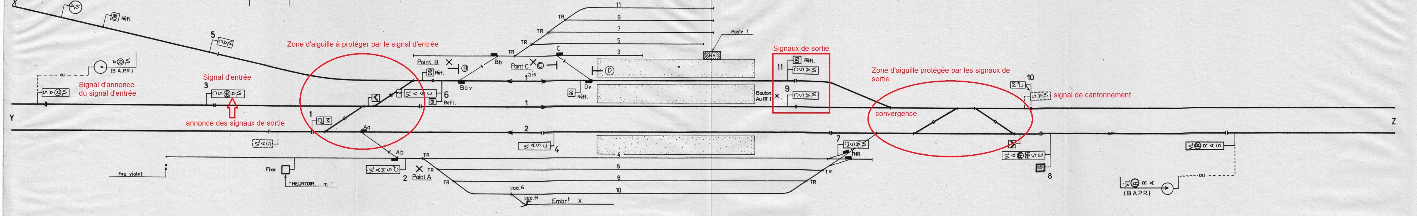

Lorsqu'on installe la signalisation, la protection des zones d'aiguilles constitue des points obligés pour positionner les signaux :
- en point d'aiguilles, pour protéger la zone d'aiguille et indiquer les vitesses vers les différentes directions,
- en talon d'aiguilles, pour éviter les prises en écharpe (convergence) et donner l'accès à la pleine ligne.
Donc d'une façon générale, il faut un signal à l'entrée de la gare et avant la première aiguille, et en sortie de gare, des signaux de sortie sur chacune des voies en talon des aiguilles qui donnent accès à la voie principale.
Le signal d'entrée de la gare doit être annoncé, ce qui implique un autre signal, plus en avant qui peut constituer un canton.
Dans une gare petite ou moyenne, les signaux de sortie peuvent être annoncés par le signal d'entrée.
Ces signaux obligés étant placés, il ne reste plus qu'à découper la pleine ligne, comme indiqué avec des cantons de longueurs supérieurs au plus long train de préférence, mais ce n'est pas obligé, il existe des cantons courts.
Exemple d'une gare moyenne en block automatique
Comme autres points obligés, il y a les ouvrages d'art (tunnel et viaduc) dans ou sur lesquels on évitera de mettre un signal d'arrêt, y compris en sortie, pour éviter que tout ou partie d'un train de voyageurs stationne dans le tunnel ou sur le viaduc. On essayera alors de mettre le signal avant le tunnel ou le viaduc.
